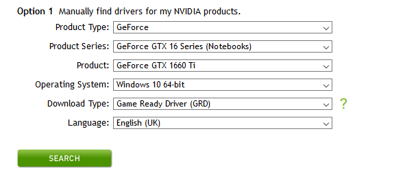

https://www.nvidia.co.uk/Download/index.aspx?lang=en-uk

Husk at noen tilfeller kan nvidia drivers vs produsentene egne driver har noe å si på ytelsen. Så vær klar over det. Særlig på billige laptoper.

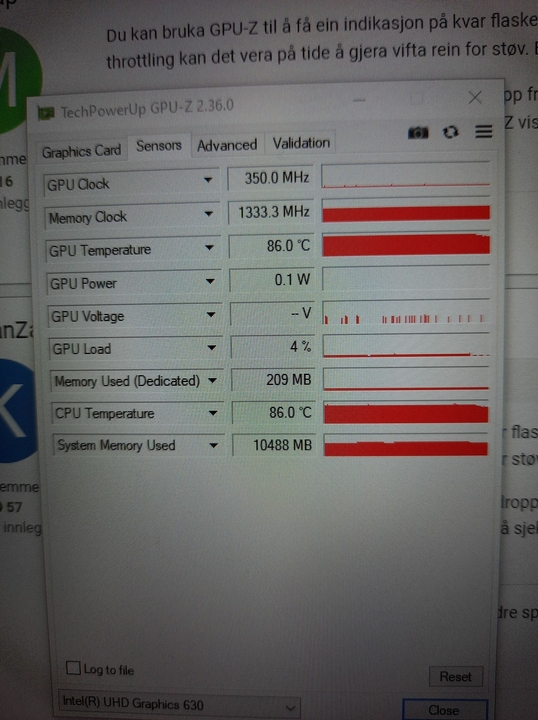

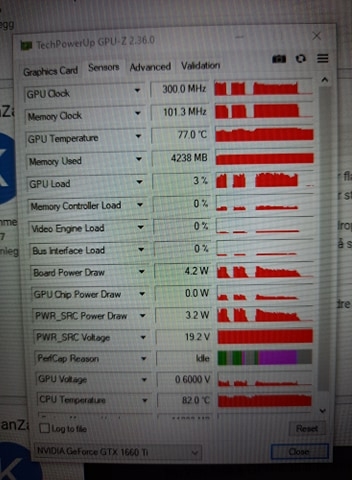

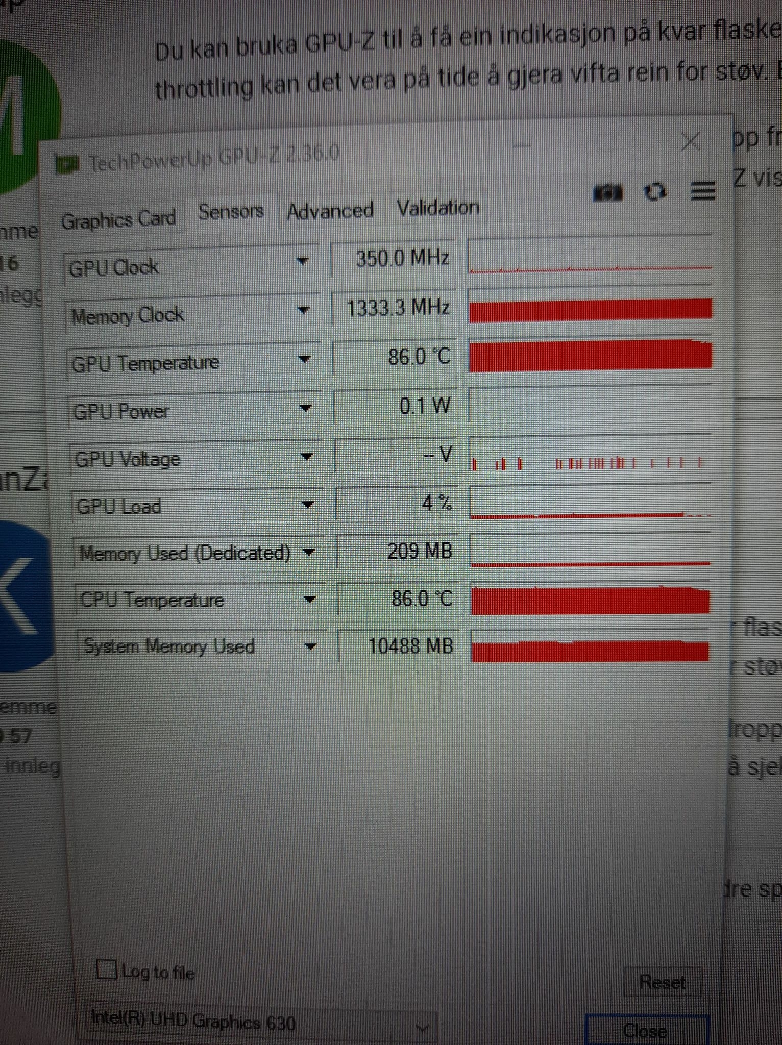

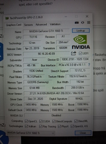

Du kan bruka GPU-Z til å få ein indikasjon på kvar flaskehalsen er (kan kjørast utan å installera). Om årsaka er thermal throttling kan det vera på tide å gjera vifta rein for støv. Bruk t.d ein boks komprimert luft frå Biltema.
Det skal uansett mykje til at det gir ein plutselig dropp frå 180 til 20 fps. Mistenker nesten at spelet/a ikkje ser grafikkortet, og bruker den integrerte grafikken, så sjekk at GPU-Z viser det dedikerte grafikkortet. Opplever du at fps har sunke i alle spel, eller i eit spesifikt?

Spiller kun war thunder. så vet ikke om det er på andre spill
Reknar med du har har køyrt spelet ei stund her? Om du akkurat har avslutta spelet, eller har alt-tabba frå det, ser det normalt ut.
Det beste er å sjekka GPU-Z mens spelet er i gang, gjerne i ein situasjon der du får frame drops. Du kan køyra spelet i windowed mode om det støttar det, eller kopla til ein ekstra skjerm.
Dersom Perfcap reason er thermal, kan du ha eit problem med kjølinga.
Det skal ikkje vera nokon spesiell load på Intel-grafikken mens du spelar - den skal vera på Geforce-kortet.
