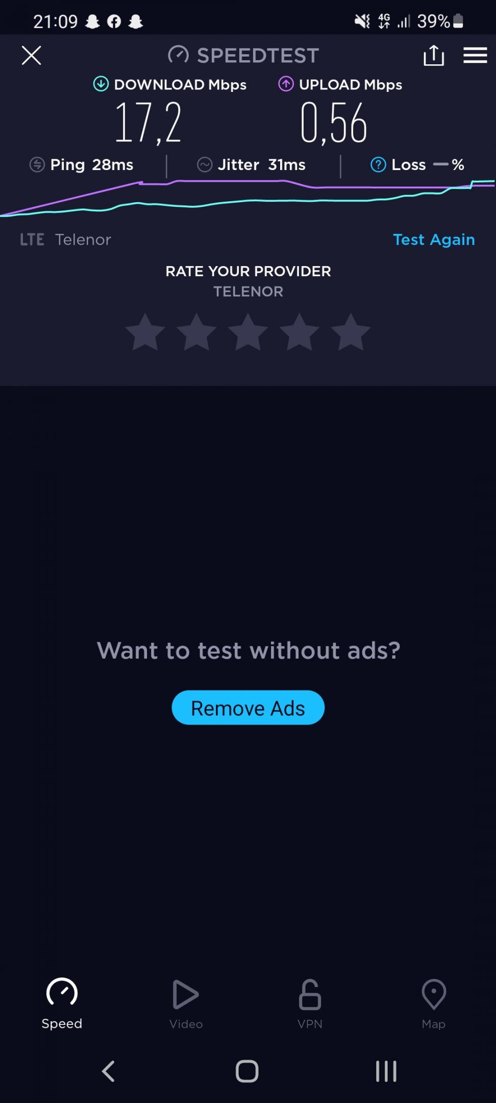

Kjøpte nylig s21U, og jeg sliter veldig med at mobildata er svakt. Spesielt innendørs. Utendørs fungerer den utmerket, men så fort jeg befinner meg innenfor 4 vegger så svekkes den betraktelig. Noen ganger må jeg rotere eller flytte telefonen opp i været for å få meldinger til å bli sendt på både messenger og snapchat. Har finskjemmet nettet for problemet, og ser at der er flere i samme båt. Er dette et hardwareproblem tro? Skulle ønske det fantes en løsning.

Nei, leser flere på samsung sine sider at flere har slitt med samme problem. Men jeg kjørte en speedtest nylig, og den viser ekstremt lave hastigheter. Jeg mistenker at det er telenor som struper farta på nettet ditt frem til faktura er betalt. Jeg har mottatt faktura, men har ikke betalt den enda. Og når jeg fikk tenkt meg litt om, så minnes det at det kanskje har hendt meg tidligere også. Så skal gi det en sjanse frem til jeg har fått betalt den.

Nei, alt fungerer tipp topp bortsett fra signalet, se vedlagt bilde. Alt er forsøkt, factory reset ++ og alt jeg kunne finne av ting å prøve på nett.
At telenor struper nettet høres usannsynlig ut, ja, men jeg har også snakket med et par som faktisk kan innrømme å ha opplevd det samme. Nå kjøpte jeg telefon med swap, og jeg har ikke betalt en eneste krone for den enda.

Når det gjelder skjermbildet til jRaz0r, så viser statuslinjen relativt god dekning, 3 av 4 streker, samtidig ser jeg at Carrier Aggregation ikke er tilgjengelig, det vil si at telefonen kun er tilkoblet radionettet med ett bånd, noe som er svært begrensende på throughput. Du kan sjekke hvilket bånd telefonen er koblet på ved å slå *#0011# i telefonappen, linje nr 2: Band + Bandwidth.

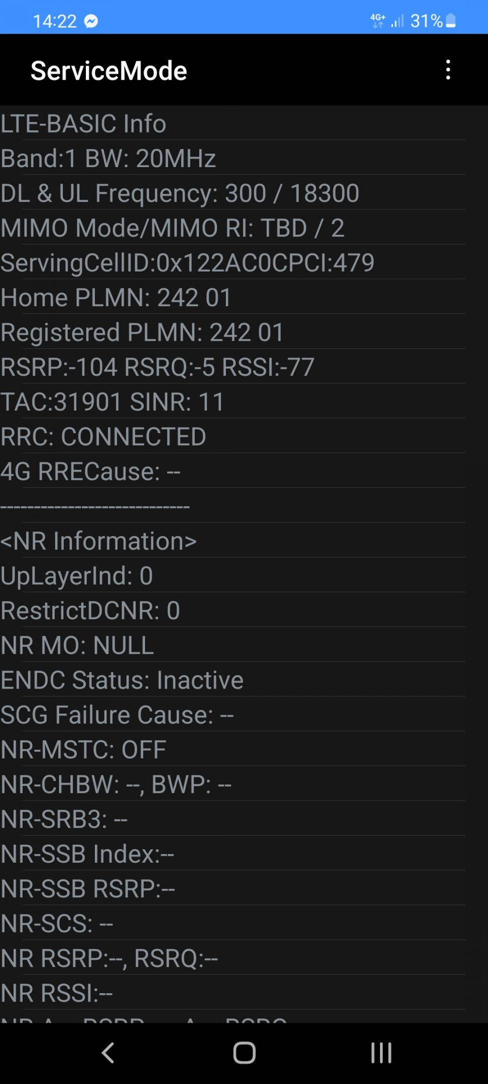

Her ser du informasjonen på band + bandwidth. Dette sier dessverre meg ingenting.
Men hvis du går på Google og søker etter S21 bad reception eller noe lignende, kan du se flere slite med dette rundt om i verden... Skulle ønske det fantes en løsning, for jeg må fort vekk løfte telefonen opp mot været for å få signal enkelte ganger.
4g tale har jeg slått av for å teste, bare glemt og aktivere igjen. Har ikke hatt noe for seg hverken på eller av.

Uten at jeg er en ekspert, så tipper jeg RSRP, RSRQ og RSSI er tall for signalstyrke. Lavere er bedre (mdB ellerno?). Jeg har ihvertfall tilsvarende tall innendørs hjemme.
Den eneste markante forskjellen er DL Frequency. Min ligger på 1650 [MHz]. At du ligger på 300MHz virker rart, jeg trodde ikke 4G brukte lavere enn ca 850MHz? Jeg tipper fortsatt på at det er en feil eller skade på telefonen.  Edit: UL Frequency er 18300, så dette er ikke frekvens i MHz ihvertfall...

Prøvd 2 forskjellige simkort, samt eSim. Alt blir det samme. Og jeg prøvde å putte simkortet frem og tilbake fra S21 til min gamle Huawei Mate20 Pro, og 20Pro'en får full fart med en gang. Så ja, jeg mistenker at det er en feil med telefonen ettersom flere opplever samme feilen.

I henhold til 3GPP releases, så er download og upload assymetrisk, det kan også sees gjennom hva som er teoretisk støttet i modem-hardware, som i denne oversikten av Qualcomm 4G og 5G modem:

Service kan i alle fall utelukke om det er noen fysiske feil på radiodelen av telefonen hvis du klager. At folk med en populær modell har dekningsproblemer rundt om kring i verden er ikke rart, det kan skyldes veldig mange ting, og ikke nødvendigvis feil på telefonen.
Med røft tilsvarende mottaksforhold fikk jeg 89/10 Mbps på min S21, da med 3CA (spleising av flere bånd og bolker av samme bånd), som du kan se lenger ned i *#0011# menyen når det står 4G+ i statuslinjen.
