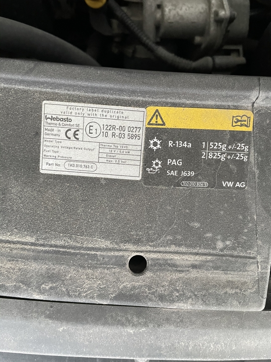

Jeg har en Caddy 2014 1,6tdi, 102hk.
La merke til at det var en lapp under panseret hvor det står Webasto, og et delenummer (se bilde).
Har søkt litt, og tror dette er brenneren? Hva mer må evt installeres i bilen for å få en fungerende Webasto? Og hva koster det? Har ikke mulighet til å stille inn noe på kjørecomputeren slik det er nå.
På forhånd takk for tips!
Tipper du har en Webasto som starter når du har startet motoren for å hjelpe til med å få opp temperaturen på motoren og etter hvert i kupeen. Da kan den ikke nås med kjørekomputeren da den er helt automatisk. Starter automatisk når temperaturen er lavere enn ca 5°C og motortemperaturen er under 70 ° eller noe.
Nitrasal skrev (14 timer siden):
Hvis du med fungerende mener at motoren sliter med å bli varm i kulde så kan det være at Webastoen (=tilleggsvarme) i bilen din er permanent avskrudd pga. mulige feil. Man må da inn med diagnoseverktøy for å sjekke og nullstille feilen, om mulig. Kjøring med lite drivstoff (nede på reserven) kan være nok til at den deaktiveres permanent. Er du heldig, så er det noe så enkelt som er feilkilden. Er relativt vanlig at tilleggsvarmeren blir deaktivert.
Hvis du ønsker å oppgradere tilleggsvarmeren i bilen slik at du eks. kan tidsstyrte denne så er Heatco i Oslo et annet firma som spesialiserer seg på tilleggsvarmere.
Hadde en caddy 09 med slik tileggsvarmer. Sluttet å fungere rundt 100 000km. Installerte en defapakke til 2 500,-. Dyrt å installere webasto/service på disse.
Som nevnt her så er nok dette bare en tilleggsvarmer.
Den kan utvides til å fungere som en parkeringsvarmer. Det må da ettermonteres egen sirkulasjonspumpe og viftestyring pluss at du må ha en fjernkontroll for styring.
Dette vil jeg nok tippe at kommer til å koste pluss minus 10 tusen.
