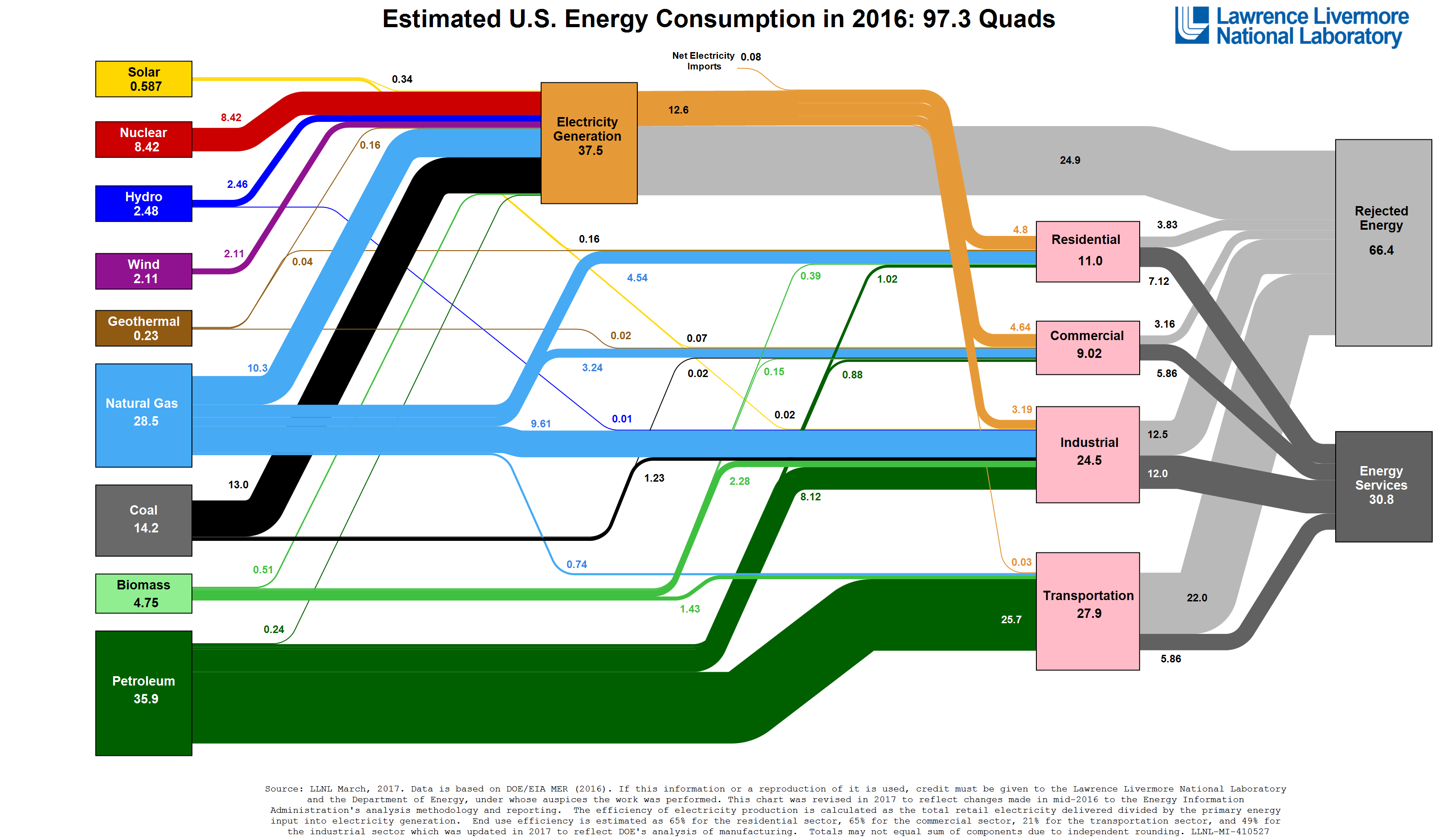

Vel, eg har et artig flytskjema liggendes. Taller og «geometri», det gir er værtfall en god start og stiller spørsmål som bare pokker.
Så her, fra 2016:

Halvor Sølvberg- the MOV skrev (38 minutter siden):
Nedkortet ref (Du skriv om Wh på cellenivå)
Helt enig i det Du skriv, og den konklusjon innledningen har at under en dobling av dagens kapasitet og noe betre pris forandrer alt.
Så her, fra 2016:

Det diagrammet der interessant på mange måter. Se f.eks hvor stor det av del av petroleum som går til transport, og hvor mye av den som går til den lyse grå rejected energy, og hvor liten den mørke grå delen som går til energy services er i forhold, det er denne delen som vi trenger å erstatte med elektrisitet når transporten blir elektrifisert!
Elektrisitetsproduksjonen blir også litt uklar når de slår sammen alt, i virkeligheten går Solar, hydro og wind rett gjennom med ca 1:1, mens den enorme lyse grå rejected energy stammer fra naturgass, kull og kjernekraft.
Og når man går over til mer bruk av strøm direkte, og varmepumper istedet for gass i industri i industrial, commercial og residential sektor så blir rejected energy ennå mindre. Så overgangen er lettere enn det kan se ut som.
RJohannesen skrev (2 timer siden):
Helt einig, den er forklarende og artig.
Men noe av transporten, comersial, industri skal jo inn i dei 3 andre, så her mangler jo minst en kolonne. Og det er jo å anta at dei i US bruker en god del varmepumper, i motsatt fall er gassen for billig eller strømmen for dyr (men er jo vanskelig å estimere ut fra flytdiagrammet). Noe gas vil selvsagt gå til kokkelering og høgtemperatur vatn, og kansje lokale strømagregat med dårlig effektivitet.

Hmm.. Hadde vært interessant å sammenlignet det diagrammet med andre land.
Jeg funderer litt og tenker at 5,86 energy services i transportsektoren kan erstattes av strøm (på lang sikt). Hvis denne strømmen produseres med samme virkningsgrad som dagens strømproduksjon (33,6%) så trengs det 17,4 inn til eletricity generation i diagrammet. Hvis dette tas fra de 27,9 som går til transport sitter vi igjen med et overskudd på 10,5 petroleum. Hvis vi antar samme virkningsgrad på generering av strøm fra petroleum som fra kull så kan det erstatte 10,5 av kullforbruket. Eller sagt på en annen måte: Redusere det totale kullforbruket fra 14,2 til 3,7, en reduksjon på 74%.
Simen1 skrev (1 time siden):
En har for lite informasjon.
Vegbygging, vedlikehold og annen tungtransport skulle også hatt en splitt i egen kolonne. Kansje det er råd å finne.
Men ja diagramprinsippet er artig......., og nødvendig slik eg ser det. Ord blir forlite, «0 - utslipp» bil er jo bare «rent vrøvl».
Og som Du ser første kolonne gir helt feil intrykk, boksene har helt feil størelse (burde heller vært utelatt eller vært ufarget og satt like), og boksene i 2, 3 og 4´de kolonne satt til strekstørrelser (dei er og feil).
Huuh, papirmangel........., og regneark er livsfarlig (spesielt om faktorer kan endre fortegn eller man bruker litt basic utsagn) uten at det er satt opp for å gi god etterkontroll.
