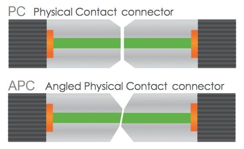

Tuppen på en SC konnektor er lik i fysiske utvendige mål for både MM og SM. Innvendig er målene forskjellige med 9um vs 50/62,5um diameter på det lysførende laget. Konnekotren sin jobb er å overføre lyset fra en fiber til en annen med så lite tap og tilbakestrålt lys som muligt.
På en vanlig SC/PC konnektor er kontaktflatene helt flat slik at fiberene kommer i direkte kontakt med værandre. Det er defor viktig at de er helt rene. SC/APC som man også kan komme over har kontaktflaten 8 grader "bøyd" for å gi bedre verdier i forhold til tilbakestålt lys. Man må ikke blande disse konnektorene da de vil kunne skade overflatene på værandre!
