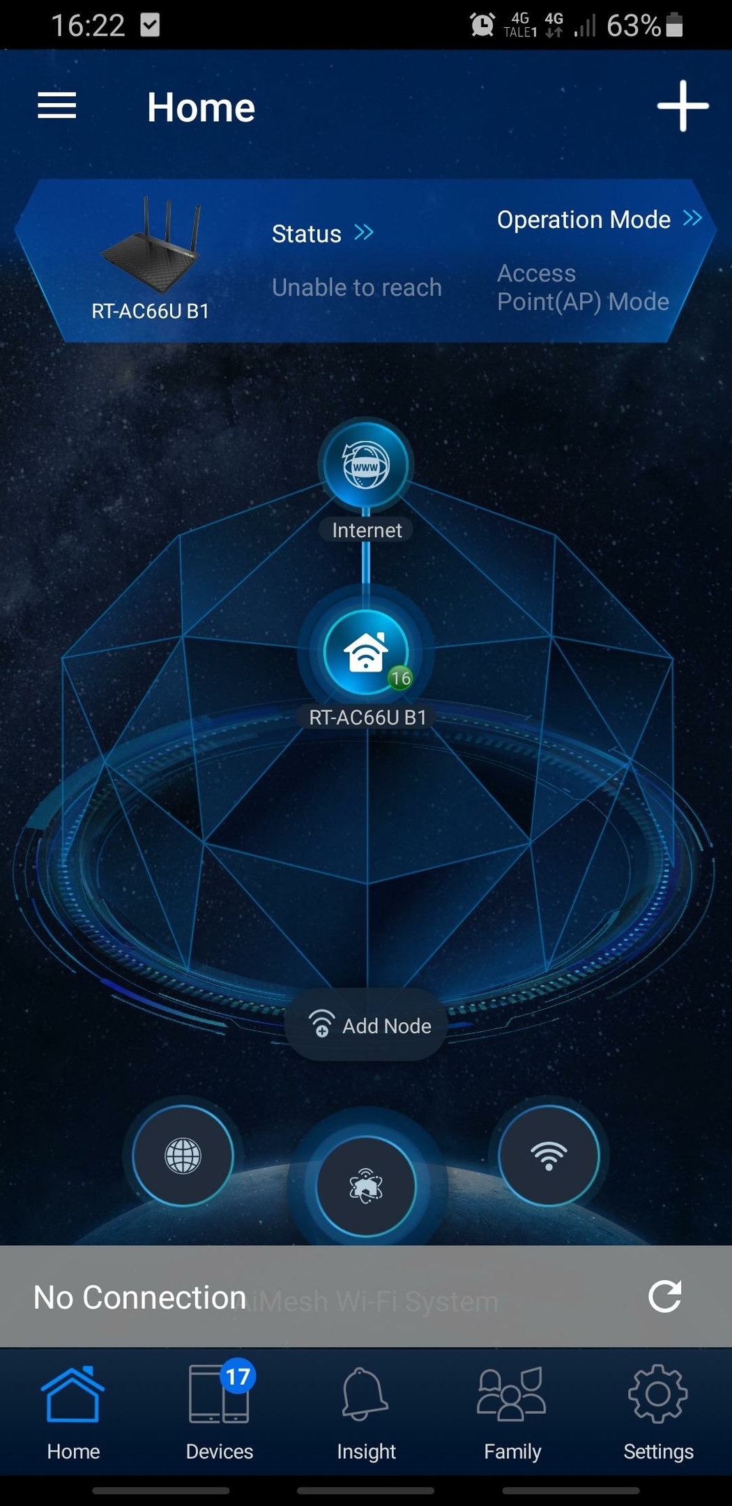

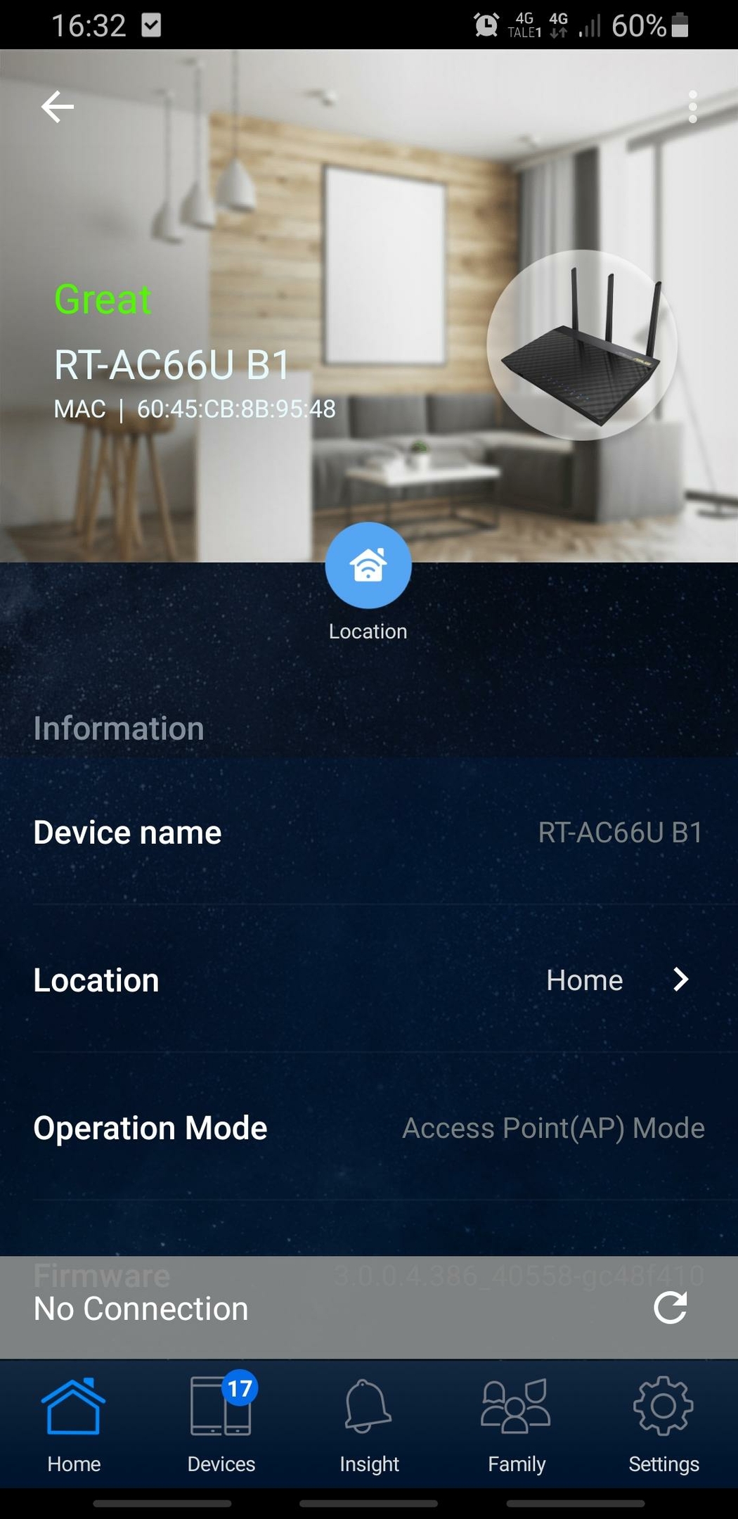

BalderHv Skrevet 8. desember 2020 Skrevet 8. desember 2020 Vi har hatt Telenor internett og pga stort hus 2 ASUS RT-AC66U B1 i AP modus(kablet). Nå har vi fått fiber og må forholde oss til Altibox. Da ble det trådløse nettet vekk bortsett fra i nærheten av den nye ruteren. Iflg teknikker på kundesenteret var det bare å kable Asusene til ruteren og flytte dem tilbake så ville problemet løse deg. Det så bra ut i starten men etter en kort stund (noen minutter) ble det trådløse nettet fra Asus vekk. Det kommer og går. Jeg kontaktet kundeservice igjen (ventet 1t 20min☻). Det var det ingen hjelp å få. De hadde bare service på sine produkter. Jeg resatte en av ruterne og startet på nytt. Den er kablet pluss at en kabel går til Altiboxe- dekoderen. TV fungerer men det trådløse gjør det ikke. Nå kommer jeg inn på ruteren men ikke på nett. Den er på AP modus. No Connection kommer raskt. Noen forslag til hva som er feil?
