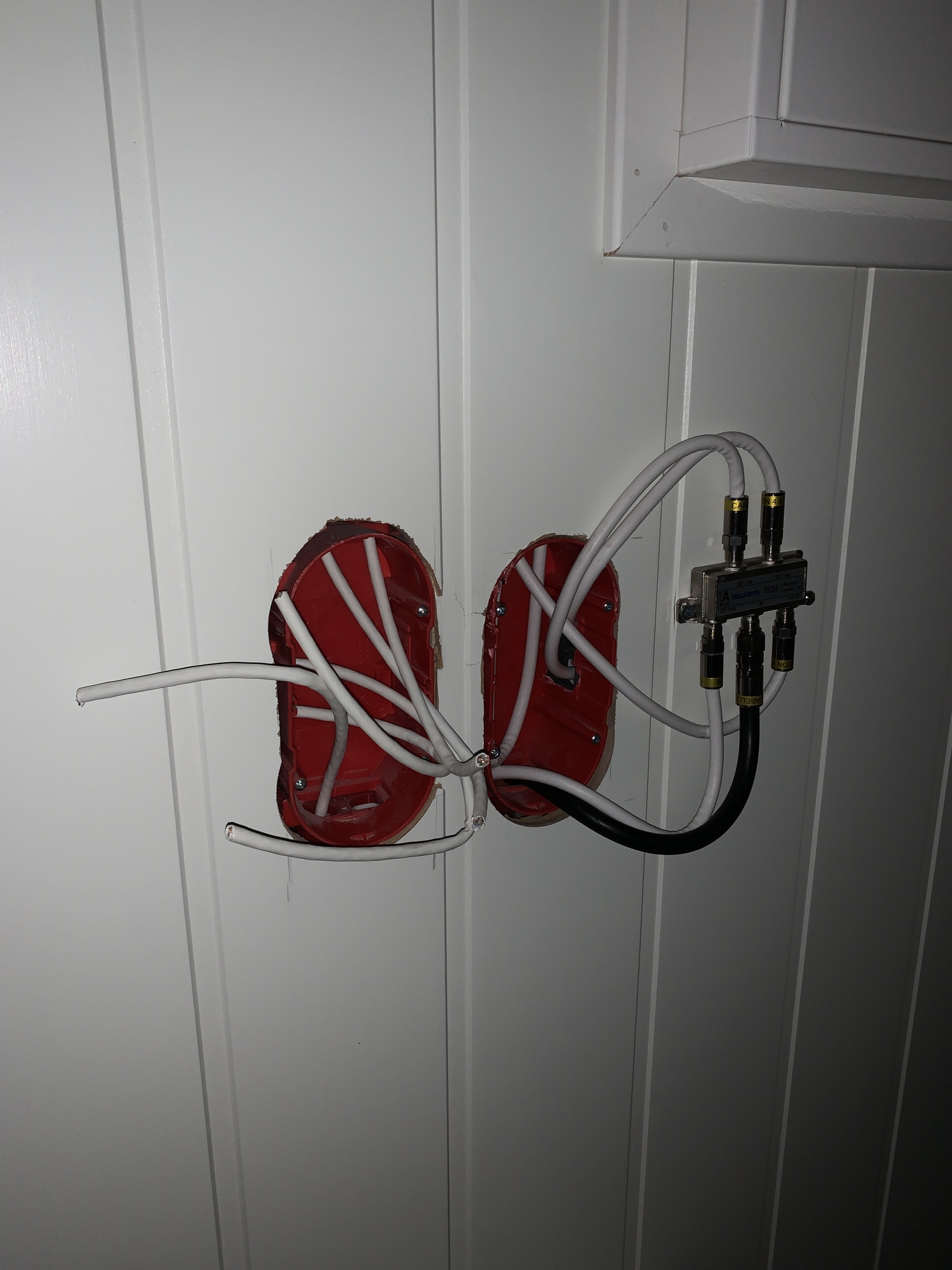

Woff Skrevet 10. desember 2020 Skrevet 10. desember 2020 Har du mulighet og kunnskap til å feilsøke på coax-kablene? Du bør sjekke om kablene er riktig terminert (kan ikke fatte at det går an å gjøre mye feil der) og om de ikke er kortsluttet. En spiker igjennom en skjult kabel er IKKE uvanlig.. De bøyene du har fotografert er sikkert i følge 'noen' krappe, men bør ikke utgjøre noen problemer. Regner med at du har en plan for datanettet ditt? Sett opp en switch (evt en poe-switch hvis du ikke har tilgang på strøm der) i boden som får signal fra 2 etg og fordel ut til de punktene som er kablet?
Anonymfiskivann Skrevet 20. desember 2020 Forfatter Skrevet 20. desember 2020 On 12/10/2020 at 2:50 PM, Woff said: Har du mulighet og kunnskap til å feilsøke på coax-kablene? Du bør sjekke om kablene er riktig terminert (kan ikke fatte at det går an å gjøre mye feil der) og om de ikke er kortsluttet. En spiker igjennom en skjult kabel er IKKE uvanlig.. De bøyene du har fotografert er sikkert i følge 'noen' krappe, men bør ikke utgjøre noen problemer. Regner med at du har en plan for datanettet ditt? Sett opp en switch (evt en poe-switch hvis du ikke har tilgang på strøm der) i boden som får signal fra 2 etg og fordel ut til de punktene som er kablet? Har en plan for datanettet ja. Har ingen kunnskap på coax dessverre. Men fant ut at det lå en gjemt kabel bak de andre som mest sannsynlig er til det ene rommet som ikke har signal. Da kan jeg vel bare bytte ut en av de andre coax kablene som ikke er ibruk? Eller eventuelt skaffe en større splitter?
Woff Skrevet 20. desember 2020 Skrevet 20. desember 2020 Det kan du gjøre ja. Men for å være sikker er det jo smart å få målt kablene. Det bør firmaet du snakker med gjøre som en 'gratis tjeneste' for å beholde deg som kunde! Spør de? 🙂 1
