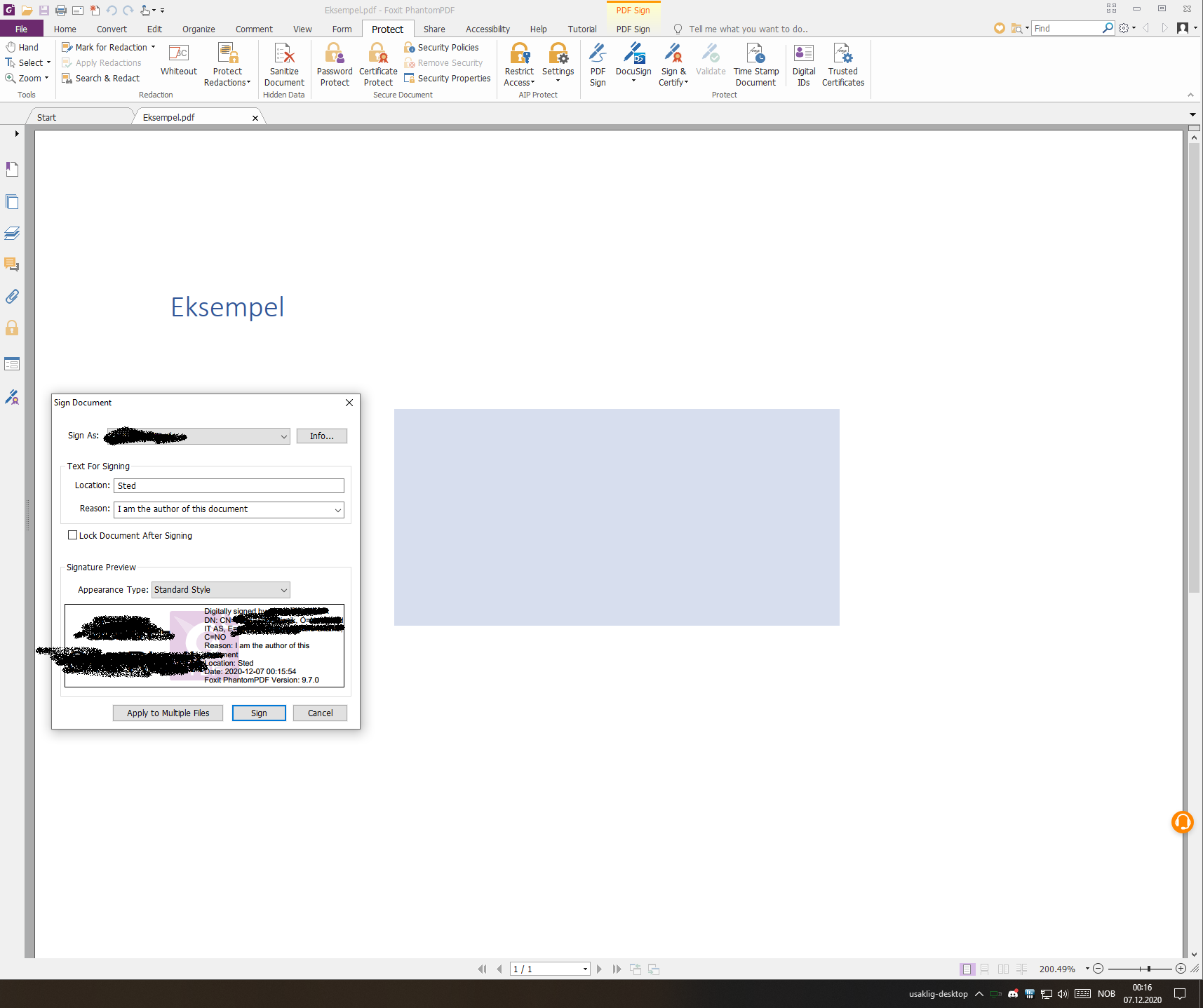

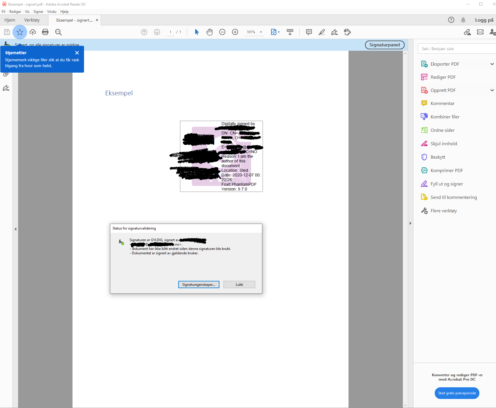

gobblegok Skrevet 6. desember 2020 Skrevet 6. desember 2020 (endret) Gjør det enkelt og lett for deg selv - bruk Conta faktura i gratisversjon. Du er garantert innenfor lovkravene, fakturane ser fine ut, og alt Conta ber om er en liten logo og en linje der det står at fakturaen er opprettet i Conta faktura. Du får lastet ned PDF-utgave som du selv sender via epost eller skriver ut og sender per post. Det er for dumt å tulle med manuell generering av fakturaer når man kan få det gjort helt gratis av en tredjepart som garantert følger reglene og ikke gir rom for tvil. --- Alternativt, så er det (akkurat) innenfor å lage faktura med manuell numerrering og skrive ut i pdf. Egentlig er det for dårlig da pdf-er er enkelt redigerbare i ettertid med helt normale programmer. (Blant annet autorisert regnskapsfører JI Thomassen går god for denne metoden. Kjent fra ENK400, gratis regnskapsprogram i Excel.) Jeg anbefaler ikke sistnevnte metode - men skal man gjøre det den veien, så bør man opprette en digial signatur, og signere hver enkelt pdf sånn at de pdf-ene man lager og oppbevarer ikke lar seg redigere. Da får filene man lager et etterprøvbart kontrollspor som viser at på dato X ble de signert av Y med digital signatur Z, og de har ikke blitt endret i ettertid. Jeg ville i så fall sendt usignert versjon til kunde per epost, og signert digitalt den kopien som lagres samtidig som utsendelse og bokføres senere. (Eventuelt signert med skjult signatur.) Selv om jeg selv bruker Conta faktura, så bruker jeg signaturmetoden til pdf-kopier av viktige dokumenter jeg ønsker å ha godt kontrollspor på i etterkant. Eksempel på hvordan det gjøres i FoxIT PhantomPDF: Første gang - lag ny id under Protect/Digital IDs / Add ID. Protect/Sign & Certify/Place Signature Da får man velge et område i pdf-dokumentet der man plasserer signaturblokken. Senere kan signert pdf-program åpnes med hvilket som helst pdf-program (med tilgang til signaturfilen) og det kan verifiseres at pdf-en ikke har vært endret i etterkant mellom signering og åpning. Helt ideelt er det ikke med selvlagd digital ID - men når man konsekvent bruker samme ID over tid så vil den allikevel gi et godt kontrollspor - og som sagt - det er avklart at normale pdf-er uten signatur "akkurat" blir regnet som godt nok, og en slik signatur er noen hakk sikrerere enn det. Endret 6. desember 2020 av gobblegok 2
Landeplagen Skrevet 7. desember 2020 Forfatter Skrevet 7. desember 2020 Her var det mye bra info gobblegok - takker for det. Jeg skal definitivt undersøke muligheten for å sikre salgsdokumenter med digital signering. 👍 Ellers har jeg sendt spørsmål til skatteetaten vedrørende fakturanummer.
