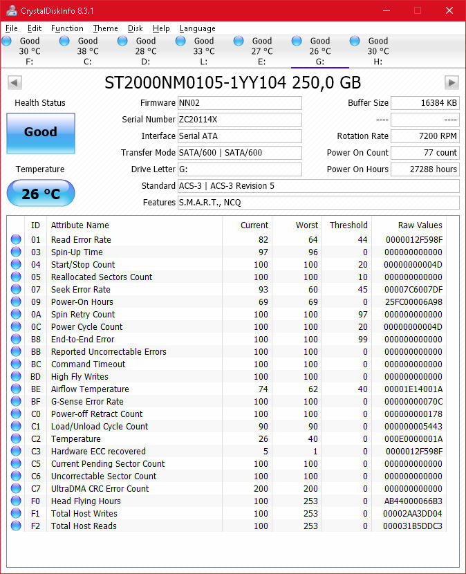

Jeg har en eldre Seagate Enterprise disk fra 2017 som jeg nettopp begynte å lure på om er problemet med PC-en min.
"Minihakkingen" jeg sporadisk har i Windows Explorer gjør at jeg for lengst har konkludert med at det er noe diskrelatert.
Disken er en "Seagate Enterprise Capacity 2TB" og er disken med klart mest småskriving (er "Data"-disken min for diverse - bilder, musikk etc.)
https://www.komplett.no/product/907896
CrystalDisk sier den er OK, men "Read Error Rate" føles tvilsomt høy ut (foretrekker at det står "000-").
Er denne disken snart moden for utskifting?
Husk at verdiene teller nedover. 100 er helt ny (som regel*) og 0 og totalt defekt. 44 er grensa for hva som regnes som "defekt" (garanti). Det værste du har hatt er 64.
De du bør holde øye med er ID 5 og ID C5. Hos deg er de helt topp. Ingen feil.
Last ned Seagates egne diagnoseprogram og test med det. Tror det heter SeaTools for Windows.
* Varierer litt hva som er start. noen teller ned fra 100, noen fra 200 og noen fra andre verdier som f.eks. 256 eller 120.

sedsberg skrev (45 minutter siden):
Jepp, Current Pending Sector Count og Reallocated Sectors Count er det første jeg ser på.
Jeg har egentlig vært litt i tvil om denne disken helt siden dag 1 og jeg oppdaget CrystalDiskInfo ikke klarer å lese diskstørrelsen korrekt (250 GB; er en 2 TB disk). Jeg kan sjekke SeaTools.

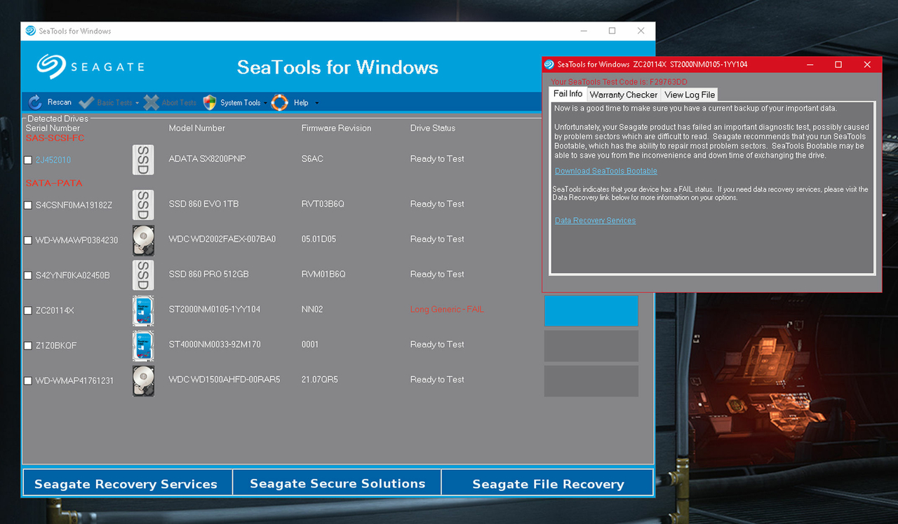

Jeg kjørte nettopp en "Long Generic" test med Seatools og...disken feilet testen.
Sitat
Long Generic - Started 26.11.2020 11:09:29
Long Generic - FAIL 26.11.2020 12:11:42
SeaTools Test Code: F29763DD
Unfortunately, your Seagate product has failed an important diagnostic test, possibly caused by problem sectors which are difficult to read

Sender med skjermbilde av CrystalDisk (fra første innlegg) og Seatools (forstørret Seatools-bildet en del for skriften de har valgt er omtrent uleselig...).

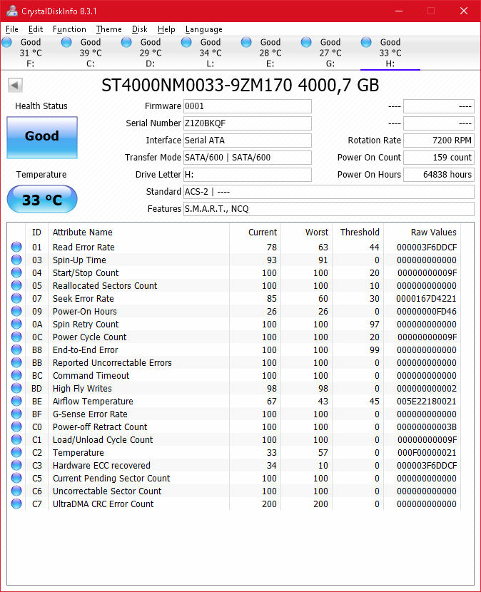

Når jeg først holder på så kjører jeg en Long Generic sjekk på en 4 TB disk også. Dette er "Opptaks"-disken min og den får også en del intens skriving (men stort sett større filer fra Fraps / OBS).
Slik jeg leser CrystalDisk på denne så er 4 TB-en i verre tilstand...

4 TB disken passerte Long Generic testen i Seatools.
