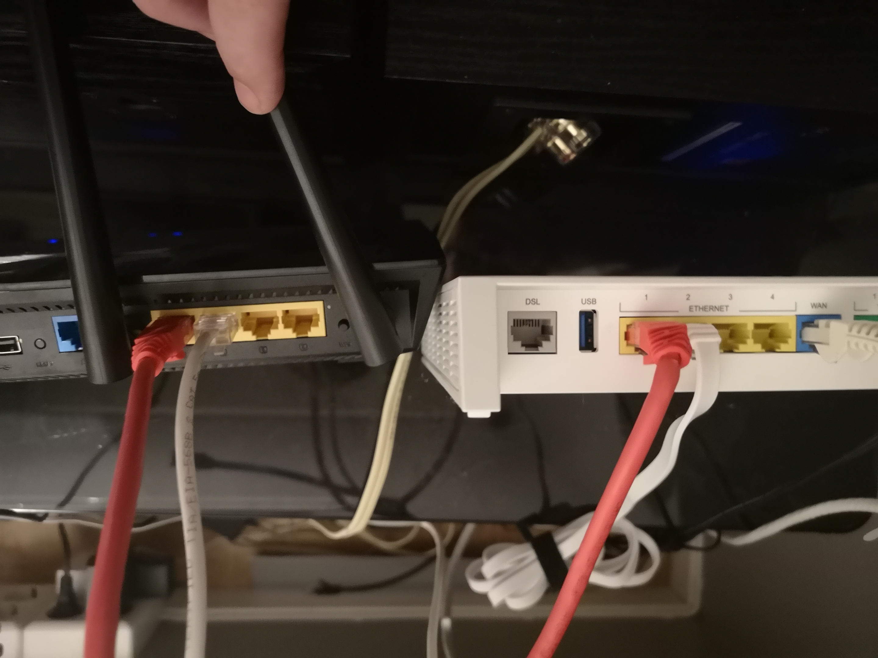

Oppkobling er som fölger :
Fra "veggen" til Wan (Telenor)
Ethernet 1 (Telenor) til Ethernet 1 (Asus)
Tips? ;)

Svitsjen er de fire gule portene.
Når etter hvert ting er koblet riktig, vil du får admin-grensesnittet på 192.168.1.1  😉

Så har jeg fortstått det rett, så skal jeg koble fra Svitsjen (gul port) på telenor til  WAN-porten (den blå) på Asus-ruteren..?
Ja. Helst bør du da også sette Asus-en i aksesspunktmodus hvis du skal beholde Telenor-ruteren:

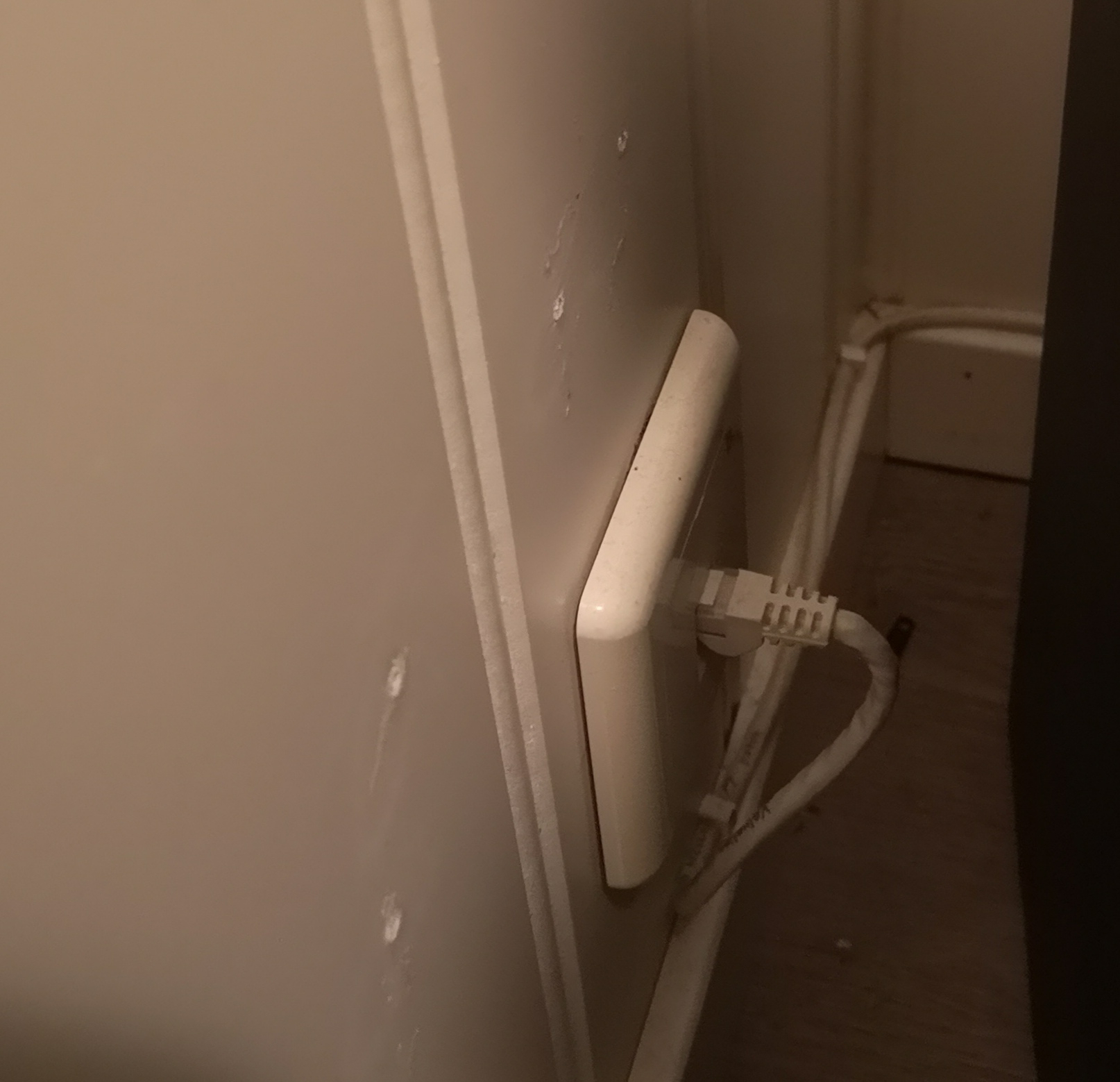

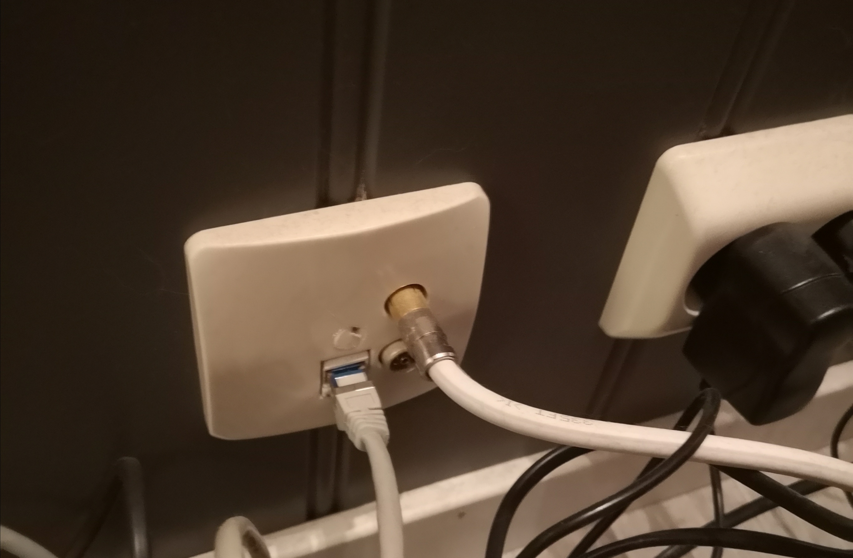

EDIT! : Gikk igjennom webgrensesnittet på Telenor rutern og da fant jeg ip adressen til Asus rutern ;)
Sender bilde av og tilkoblingspunktet bak tven og første tilkoblingspungt i gangen
Kabel er lagdt til kontoret, der Telenor rutern står.

Du har ikke IPTV ser jeg i hvert fall.
For å oppsummere, så har du tre opsjoner:
A) Koble bort Telenor-ruteren.
B) Koble ledning fra gul port på Telenor-ruteren til blå port på Asus-en. En slik løsning vil skape en del potensielle problemer. Eksempelvis vil ikke T-We-appen se TV-dekoderen din for og da får du ikke tilgang til innholdet som bare er tilgjengelig hjemme (kan løses ved å koble T-We-dekoderen også på Asus-ruteren). "Ruter bak ruter" kan også skape problemer for enkelte VPN-løsninger en del bedrifter bruker, online-gaming for en del spill på pc eller konsoll m.m.
C) Etter at du har kolet fra gul port på Telenor-ruteren til blå port på Asus-en skal du kunne aksessere admingrensesnittet på Asus-en. Du kan da sette opp Access Point Mode, hvilket gjør at du unngår problemer som "ruter bak ruter" kan gi. I aksesspunktmodus vil admingrensesnittet være tilgjengelig via en IP-adresse delt ut av Telenor-ruteren. Hvilken IP dette er, vil du kunne se i administrasjonsgrensesnittet til Telenor-ruteren.

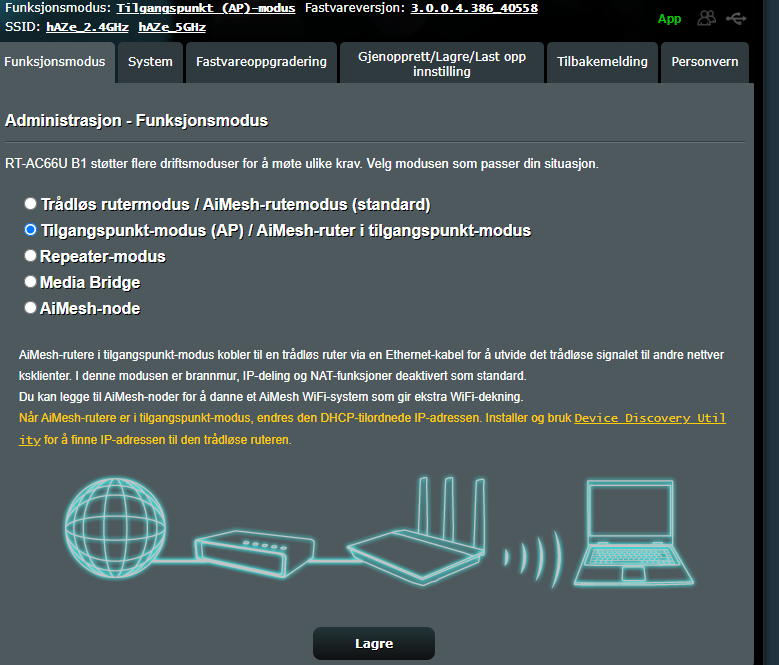

1. Først endret til jeg til standardvalget (Aksesspunktmodus i Asus rutern)
2. Så prøvde og koble bort Telenor rutern, koble direkte i den blå porten på Asus rutern, men det fungerte dårlig.
Ingen nett 😕 Noen flere tips? ;)

Hvis du skal koble bort Telenor-ruteren, kan du ikke ha Asus-en i aksesspunktmodus. Aksesspunktmodus er hvis du skulle kjøre den bak Telenor-ruteren. Hvis du kun skal bruke Asus-en, må den stå i rutermodus slik den gjorde i utgangspunktet.
