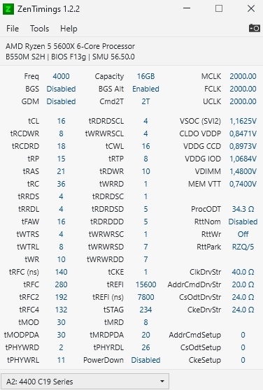

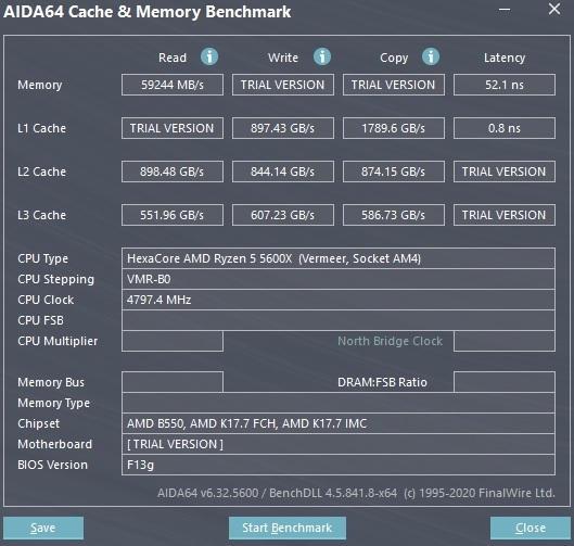

Hva memory latency har du i aida64 på 2000/4000, 4 brikker minne?
Her er mine Volt og timings, aner ikke om det er nyttig :)
Jeg bruker bare 2 brikker og har elendig binna B-die-brikker som sliter veldig med tCL og tRCDRD og må ha 2T eller GDM, men kan kjøre tRC og tRFC lavt heldigvis.

Ola Norman skrev (8 timer siden):
Synes det der så veldig bra ut 👍
Om jeg skulle forsøkt skifet på noe så kanskje SC og DD 4/6 isteden for 5/7.
tRFC 288/214/132 eller 252/187/115
Men er nok veldig lite å hente på det..
https://docs.google.com/spreadsheets/d/1cJmhO62WHPLNKGBtsJV3BjdL-dcfJJeyhdSAoJmuzJE/edit#gid=1265378027
Takk for tips, skal prøve, kjekk den kalksida. Testa litt er før jeg la meg, ser ut som om hk/imc ikke likte tras i bunn-trikset (funka fint på rev E), med tCL+tRCDRD og 32 tRAS og 47 tRC greide jeg å senke tRCDRD til 16, før det var den umulig å få under 18 uten feil på testmem5. Fikk ned dramcalc test til 99sek vs 101 med oppsettet over.

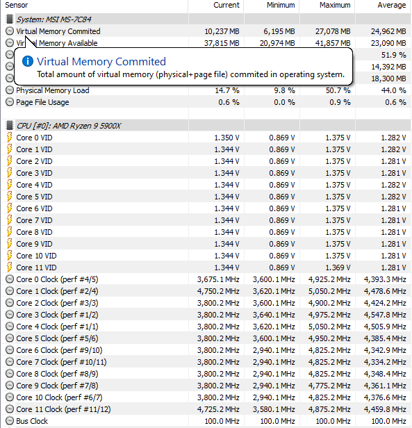

Må kjøre negativ offset på 0.125-0.150 for å få den ned på brukbar temp på 75c. Med PBO2 på -10 på gode cores og -25 er det ingen forskjell i temp, med 200MHz max så kommer den opp i 88c under Cold War spilling. Trodde kanskje kjølepastaen var dårlig, men etter å ha byttet så er det akkurat samme resultat. Ser folk med samme CPU og kjøler legger ut mye bedre temp @ reddit f.eks.

Prøvd låst frekvens/fastvolt? Jeg får ca samne ytelse på min 5600X som stock med [email protected]. Temp og varme er betydelig lavere.

Ikke prøvd nei. Etter 5 timer med Cold War så er maks temp 82c med -0.1v offset og samme PBO curve settings som beskrevet over.
madmikelol skrev (5 timer siden):
Test ut og se er mitt råd :) Prøv fastklokke på ulike frekvenser, sjekk hvor lav volt du kan ha ved å kjøre f.eks cinebench r20 noen runder. Prøv f.eks 4.5GHz @ 1.2V først, går det senk volt gradvis og se hvordan temp påvirkes.
