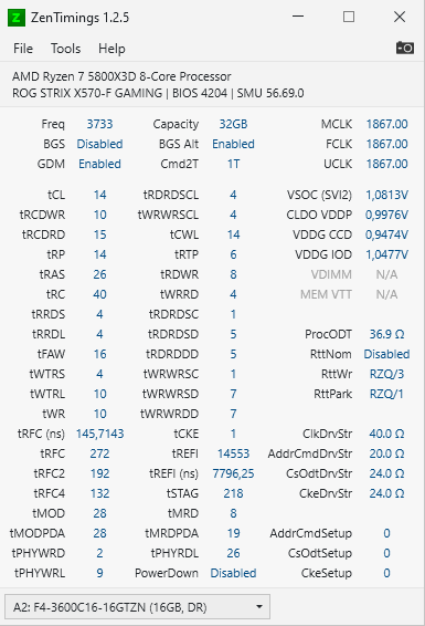

PantZman skrev (7 minutter siden):
Sikkert korrekt.
SOC, VDDP, CCD og IOD står på auto.
Det så veldig bra ut, du kan prøve å slå av gear down mode og sette rtp til 5 (bør være halve av wr, men gdm tvinger den til partall), wtrs 3 og wtrl 8, ellers strøkent. Rfc 256 går vell på 1.5v, men gir ikke det helt store, om du gjør alt det får du kanskje 2-3% til. Godt å se hk som velger gode autoverdier for spenninger, ikke idiotspenninger som 1.1v vddp og 1.15v iod/ccd :)
Endret av Cowboystrekk
Cowboystrekk skrev (8 timer siden):
GDM off ser ikke ut til å være oppnåelig med 2x16 dual rank. Nekter å boote. Så må nok prøve noe nytt for å få det til. GDM off var ingen problem med mitt tidligere 2x8 single rank kit.
rtp 5 (6 pga GDM) wtrs 3, wtrl 8 ser ut til å gå greit. Prøver også rfc 256 nå på 1.475V.

Liten oppdatering: 256 RFC med 1.475V så ikke ut til å gå.
Ser at i CB R23 så når CPU 90C og ~127W package power så må kanskje ta en titt på kjøleren. Ser andre omtaler så får de lavere temp, men også lavere strømforbruk.
Prøvde å reduserte soc voltage fra auto/1.1V (ca 1.08 effektiv) til 1.05V (ca 1.0375 effektiv) og CB R23 gikk fra 14393 til 14605 pts (1.5% økning). Liten reduksjon i package power osv men temp ser ut til å nå ca samme nivå.
Tror bios er litt bugga på Rog Strix X570-F Gaming. Jeg prøvde først en 0.025 -offset på SoC men da gikk tydeligvis standard SoC volten opp fra 1.1 (auto) til 1.2 som resultaterte i 1.175V.
Prøvde også å øke klokkefrekvensen til 4.6GHz men eneste det så ut til å gjøre var å øke Vcore med ca 0.1V (1.275 til 1.375 ish).
Endret av PantZman
  • Innsiktsfullt 1

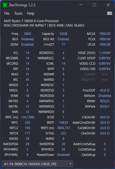

ExcaliBuR skrev (11 timer siden):
Tror jeg må eksperimentere med V. Fikk idlereboot på 3733/1866 og...
Med disse spenningene så har jeg *ikke* fått idlereboot!...
@Cowboystrekk, noen forslag til hva jeg burde prøve å senke først?
ExcaliBuR skrev (43 minutter siden):
De er tilnærma pefekte, lite å hente :) RRDL 4 funker kanskje? WTRS 3, WTRL 7 eller 8. Noen kan få bedre ytelse ved å senke RAS og RC parallelt, la alltid RAS+RP=RC. Eks RAS 28 RC 42, RAS 26 RC 40 etc, test om du får bedre ytelse. Hvordan er aida\dram test? VDDG IOD er litt lav, men mulig det funker sånn :)
Cowboystrekk skrev (2 minutter siden):
Skal teste ut, men tror vi prøvde lavere RDL tidligere uten hell... VDIMM er på 1.48.
Men du tenker spenningene er innafor, utenom litt lav IOD?
ExcaliBuR skrev (Akkurat nå):
Ja, men test med aida, om latency blir bedre av litt høyere IOD vet du at den er for lav, om latency er lik på f.eks 1.00 og 1.03v så vet du at den du har er grei :)
  • Innsiktsfullt 1
Tror hovedkortet undershooter bittelitt fordi alle tre er satt til manuelt 1.00 i BIOS...
Mens VDIMM overshooter, manuelt satt til 1.48, men BIOS rapporterer 1,492 mener jeg.
Endret av ExcaliBuR

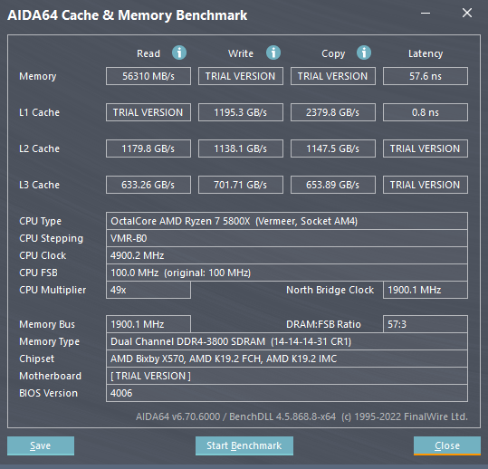

ExcaliBuR skrev (26 minutter siden):
Dette er uten å gjøre endringer fra tidligere.

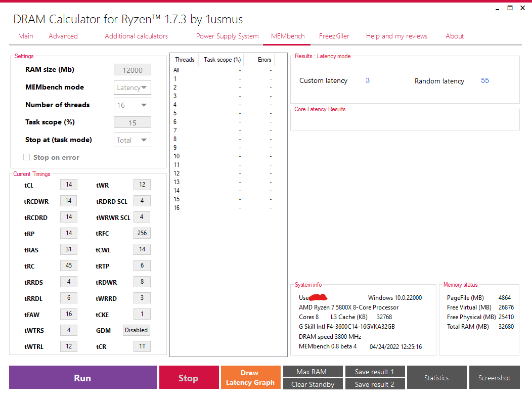

Litt høy aida latency, bør vøre sub 55, prøv 1.05v iod, se om det hjelper, hva får du på dram calc test? Mye bloatware på pcen?
ExcaliBuR skrev (48 minutter siden):
Samme her, jeg setter soc til 1.13v, hk gir 1.12v, på ram har jeg 1.46v, hk gir 1.475-1.48v.
Testet en del nå og jeg *tror* jeg må ha på GDM? Både 1T og 2T gir minnefeil jf. DRAM test, til og med om jeg har GDM off og 2T eller 1T i XMP. Er GDM på så feiler ikke XMP.
Merkelig?
ExcaliBuR skrev (På 23.4.2022 den 23.29):
99% sikker på du må ha høyere IOD, jeg fikk idle reboot når den var for lav på min 3600 på 3733.
ExcaliBuR skrev (7 minutter siden):
Merkelig?
Du kan ofte slippe unna med lavere vdimm om du har på gdm. Gdm 'skjuler' enkelte feil. Prøv testmem 5 usmus cobfig, da får du feilkoder.
