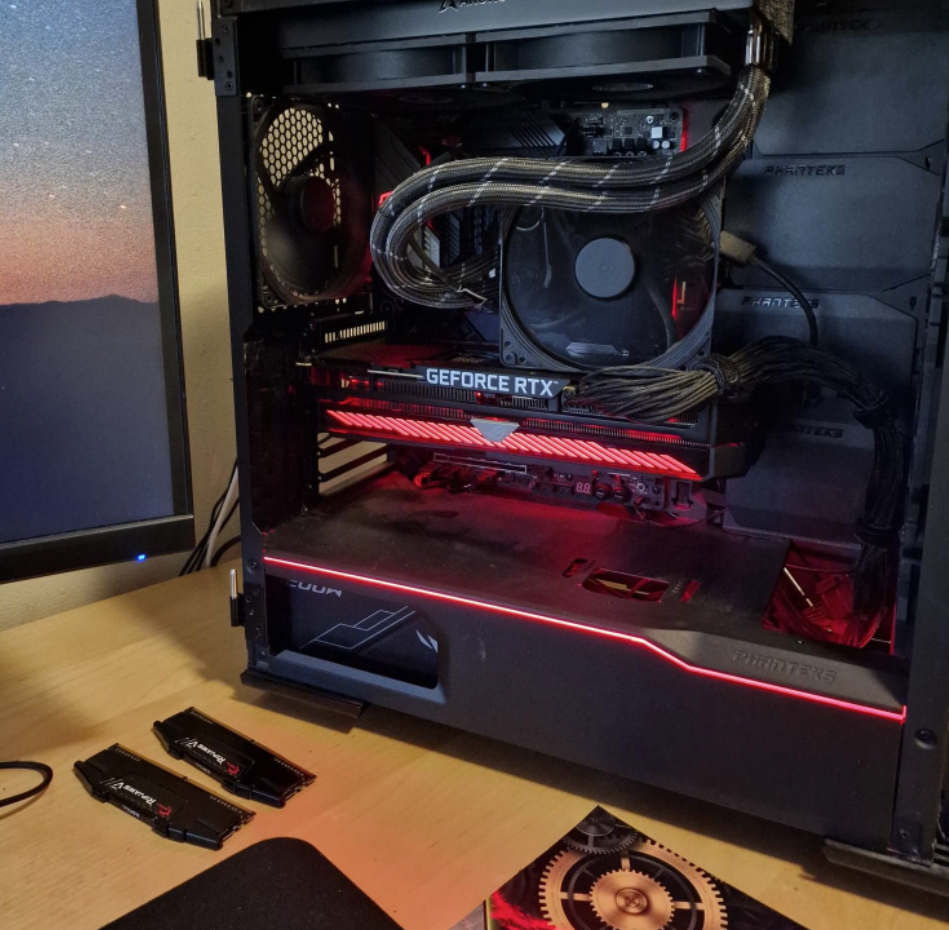

Dropper reklamasjon hvis det er minnebrikkene (ser slik ut så langt - skal teste spill også). Kjøpt brukt for 3? År siden og før jeg fikk opp aktiv viftekjøling mot minnebrikkene og lekte med klokking her for et par år siden var minnebrikkene oppe i 54- 56 grader på det meste med i opptil 1.395-1.410 (eller var det opp mot 1.5? husker ikke) i spenning. Ikke kjørt så mye 24/7 men tenker det er mulig temp slitasje på b-die.
EDIT:
Lenge siden jeg har kjørt Windows på 8GB minne på hovedriggen (setter i 16GB om litt). Ser jeg har litt meget finkornet støv i riggen etter 3 år nå men overall veldig lite på komponenter (sjekket med hodelykt). Passer på å rengjøre støvfilterne ofte og støvsuger hver helg. Har trykkluft på boks men liker ikke bruke det da det nesten alltid iser litt.

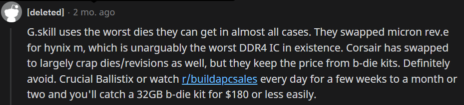

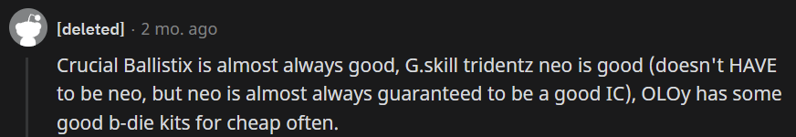

Theo343 skrev (3 timer siden):
Jepp tittet på den også. Samt at det skal være en av de få kit'ene som produsentene ikke har "forsøplet" med dårligere chips i senere tid - som lover mer enn de holder.
Kjøper du en bin som er oppnåelig med mer enn bare 1 type IC vil det alltid være en risiko for å ende opp med noe som ikke er spesielt bra. G skill er ikke noe bedre eller dårligere enn andre produsenter.
