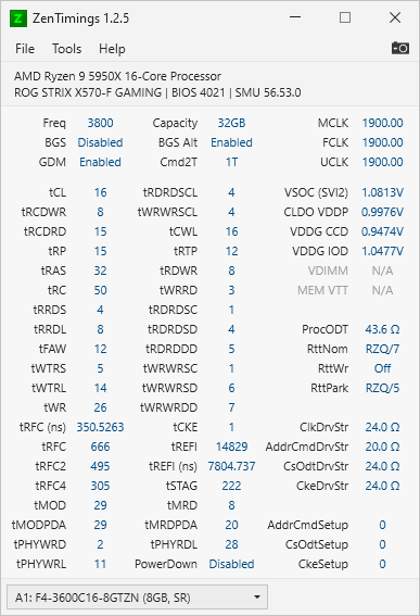

ExcaliBuR skrev (5 minutter siden):
Første gang jeg har klart å kjøre med GDM av og 1T.
Har ikke tweaket fra ProcODT og nedover, det er maskina selv som har valgt.
Så stort sett bra ut dette, men ta en aida sjekk, så lav IOD pleier å gi høy latency. Jeg kan kjøre min på 0.98v på 3800, under det får jeg dårligere ytelse, dual rank pleier å kreve mer. RTP bør være 6, den skal være halvparten av WR, RFC kan du prøve på 288 eller 272 om du har 1.45V på rammen, evt 256 om du har nærmere 1.5V. da kan du nok teste 15-15-15-30-45 og, mulig det kan funke på 1.45V.
@Cowboystrekk, så kjekt. Men med den ProcODT og DrvStr så BSODet windows på minnetest, dette gikk gjennom en kort minnetest @1.45V:
Skal øke IOD, men tenker du da over .98? Har interesse av å prøve flat 14-14-14-14, bare for moro skyld, men skal teste ut dine forslag først!
Endret av ExcaliBuR

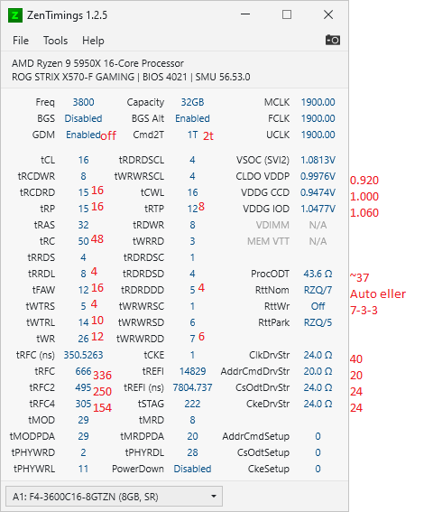

Ble inspirert av tråden her til å forsøke å tune minne litt. Kom ikke over 3800mhz, men jeg forsøkte ikke å gå over 1.4v. Lenge siden jeg har dillet ned noe som dette så er litt usikker på hvor mye volt jeg kan gi før det blir for varmt. Konstruktive tilbakemeldinger tas imot med takknemlighet !
Kan forsøke dette som en baseline, før du begynner stramme timings
Edit
tRTP 6, ikke 8 som jeg ved en feil skrev på bilde under
Endret av Ola Norman
ExcaliBuR skrev (7 timer siden):
Burde IOD alltid være høyere enn .95V uansett hastighet?
Nei, kjører du 3200 kan IOD være 0.9V på enkelte setuper ;) Det er etter min erfaring sånn at iod og soc må økes om du kjører raskere minne. His meg er 3800 stabilt på 1.07v soc og 0.98v iod, 4000 må ha 1.11v soc og 1.03v iod. 3200 kjørte fint på 1v soc og 0.9v iod :)
@Ola Norman Takk for tipsene dine. Alle endringene du foreslo ble godtatt uten om og men. Kunne bare punchet inn alt på en gang men jeg delte det opp i fire bolker i tilfelle noe skule skurre. Og resultatet ble bra 👌🏻

Ola Norman skrev (7 timer siden):
Edit
Hvorfor skru av gdm og øke til 2T når ingen timings endres til oddetall?
