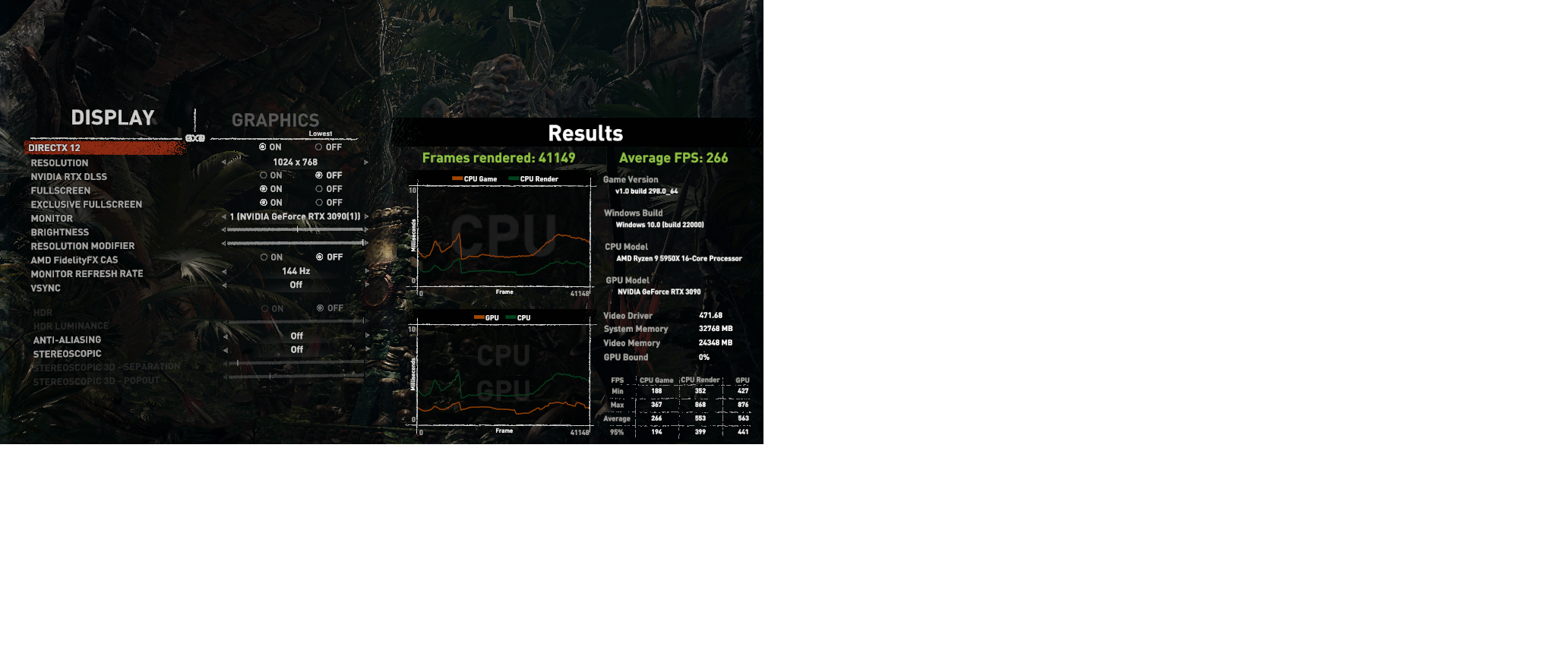

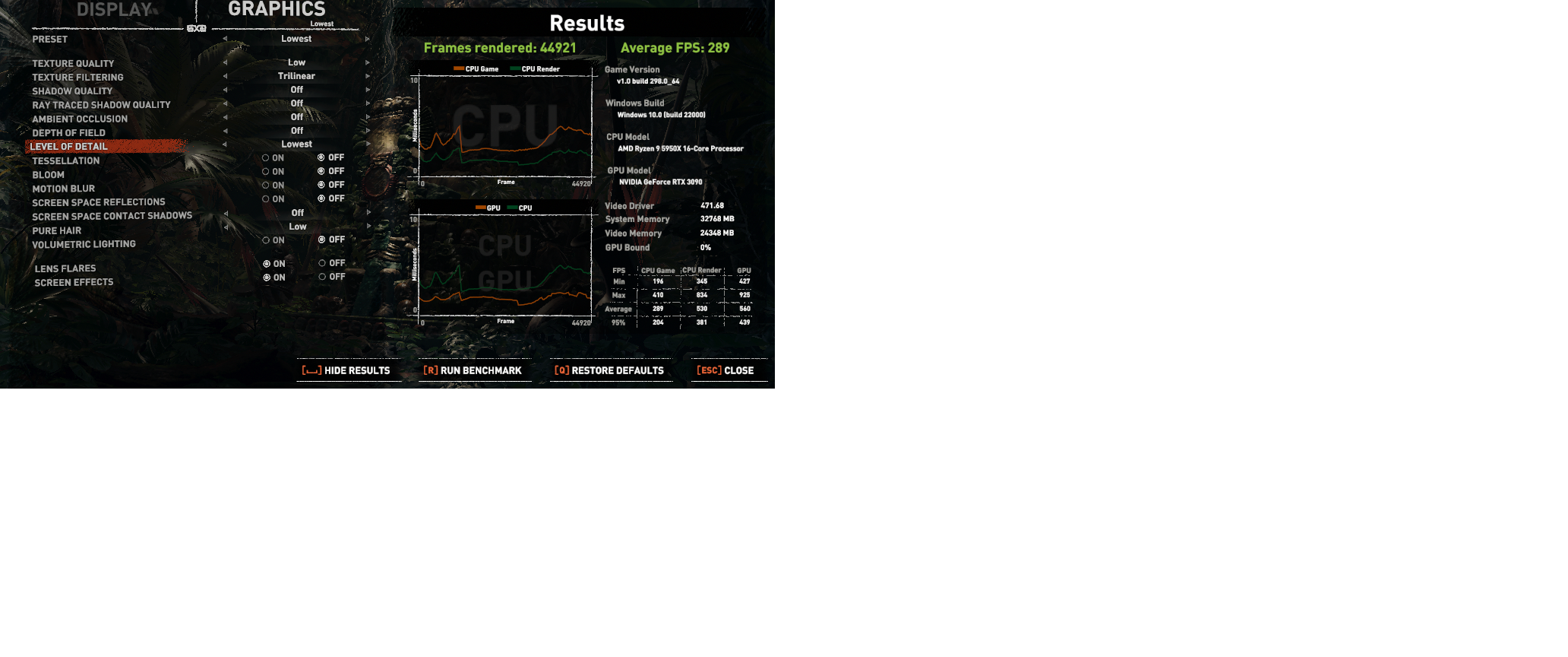

Ikke installert noen enda, bare installert windows 11 uten å ha i nettverkskabel. Oppdaterte nvidia driver manualt.
Plutselig er fps'en i siget!
Gikk fra 190-200fps til dette nå. Dette er 5950x med default PBO med bare minnet tweaket 3800c14.
Stock 3090 strix oc
617409791_Tombraider5950xdefaultpbo3800c14.thumb.png.1c30e38c16ac47914d397b8da388e888.png
Det må ha vært en driver som Windows 11 installerer som føkker cpuytelsen.
Skal teste å installere nyeste AMD chipset nå, for å se om det er noe vits :p
Edit: Nyeste chipsetdriver installert
AMD fortsetter å gjøre AMD ting :p
901660900_Tombraider5950xdefaultpbo3800c14nyestechipsetdriver.thumb.png.1ec61bffcfda56521975f504cbcde28f.png
Endret av Nizzen

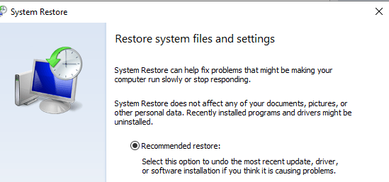

44 minutes ago, Theo343 said:
System restore er en kjapp vei.
Ble visst slik ja. Kunne dog nesten like greitt installert Win 11 ENDA en gang, men det gadd jeg ikke :D
Hvis jeg ikkje installerer chipsetdrivere, så yter maskinen knall. Utrolig rare greier.... Er tydelig ikkje vits å installere chipsetdrivere på windows 11. Iallefall på denne versjonen for meg.
