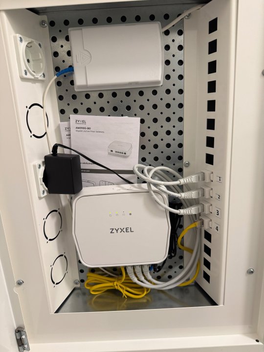

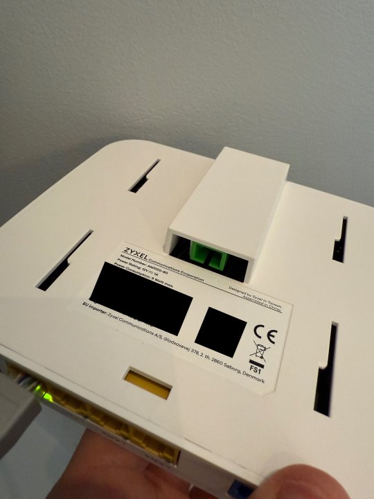

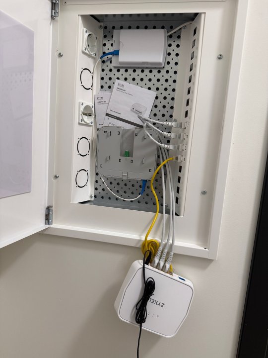

skøtterud Skrevet 16. juni Skrevet 16. juni (endret) Nimrad skrev (1 time siden): Hva går fiberkabelen inn i på baksiden av Zyxel-boksen din? Jeg er ikke kjent med hva de ulike pluggene heter eller hvilken bølgelengde de opererer innenfor, så håper at noen med kunnskapen kan hjelpe. Dette er sånn pluggene og zyxel ser ut hvertfall Endret 16. juni av skøtterud

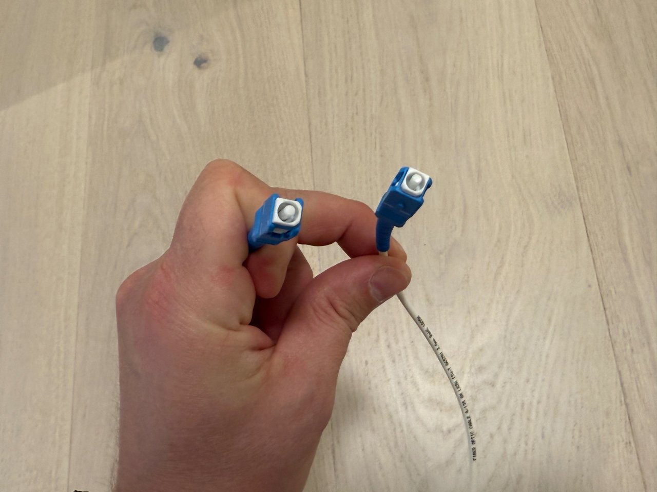

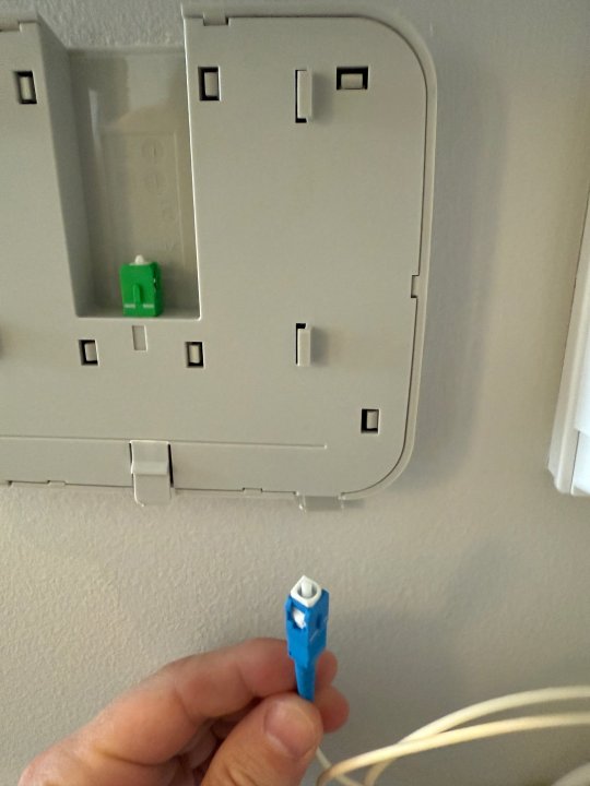

Jens Kr. Kirkebø Skrevet 16. juni Skrevet 16. juni Etter hva jeg kan finne er det antageligvis samme bølgelengde som Altibox bruker. Fant dette: Det ser ut til at den støtter RX både på 1490 og 1550 nm, men jeg tipper at de bruker 1550. Jeg har en ekstra BiDi-SFP liggende for 1310/1550. Mulig du må sette opp VLAN på WAN-porten. Den blå pluggen din, går den inn i en veggkontakt ett eller annet sted? Mulig du trenger en SC/UPC-SC/UPC kabel også.
Nimrad Skrevet 16. juni Skrevet 16. juni skøtterud skrev (5 timer siden): Jeg er ikke kjent med hva de ulike pluggene heter eller hvilken bølgelengde de opererer innenfor, så håper at noen med kunnskapen kan hjelpe. Dette er sånn pluggene og zyxel ser ut hvertfall Jeg kjøpte disse til altibox: https://www.fs.com/de-en/products/39135.html https://www.fs.com/de-en/products/88540.html?attribute=103081&id=3689618 Den boksen din i andre enden ser prikk lik ut min med altibox, så hvis det er samme bølgelengde som @Jens Kr. Kirkebø sier så burde det fungere.

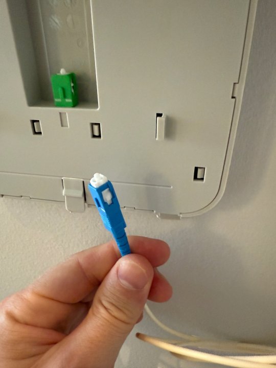

skøtterud Skrevet 20. juni Skrevet 20. juni Jens Kr. Kirkebø skrev (På 16.6.2025 den 18.08): Etter hva jeg kan finne er det antageligvis samme bølgelengde som Altibox bruker. Fant dette: Det ser ut til at den støtter RX både på 1490 og 1550 nm, men jeg tipper at de bruker 1550. Jeg har en ekstra BiDi-SFP liggende for 1310/1550. Mulig du må sette opp VLAN på WAN-porten. Den blå pluggen din, går den inn i en veggkontakt ett eller annet sted? Mulig du trenger en SC/UPC-SC/UPC kabel også. Den blå pluggen er tilsynelatende lik i begge ender og går fra inntaksboksen til fiberen og til bakplaten til zyxel boksen.

toralfb Skrevet 20. juni Skrevet 20. juni skøtterud skrev (På 16.6.2025 den 13.16): Jeg er ikke kjent med hva de ulike pluggene heter eller hvilken bølgelengde de opererer innenfor, så håper at noen med kunnskapen kan hjelpe. Dette er sånn pluggene og zyxel ser ut hvertfall Grønn kontakt er SC/APC Blå kontakt er SC/PC Grønne kontakter er skråskjært. Det må benyttes APC kabel til APC kontakt. Å blande grønne og blå kan skade kontakt og kabel og vil gi dårligere signal. Det kan fungere, det avheng av hvor godt signalet er i utgangspunktet. PC:
