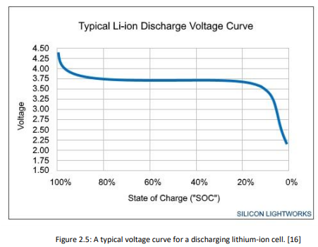

Fordelen av hydrogenet og brenselcellen er jo at du kan spare på batteriet uten problemer med justering av "Depth of Discharge" for batteriene mot det man risikerer ellers.
Der du i en BE Bobil risikerer dypere Discharges mellom f.eks 3.3V og 4.2V for å få maks utnyttelse av kapasiteten batteriet kan holde, så vil du ikke trenge dette på et batteri i en FC Bobil. Der kutter du vmax ved 4.0V og vmin ved 3.4V f.eks siden brenselcellen kan slå seg på og lade batteriet så fort det er ved vmin opp til vmax, der batteriets størrelse kun bestemmes av faktorer utenfor selve energilageret og mengden man trenger. Det tar H2-tankene seg av.
Du trenger ikke noen spesiell kjemi for dette. Et helt normalt li-ion batteripakke holder i massevis, og batteriet i FC Bobilen vil grunnet dette takle betydelig flere cycle-chargers enn BE Bobil pakken med mye dypere DoD cycles.
