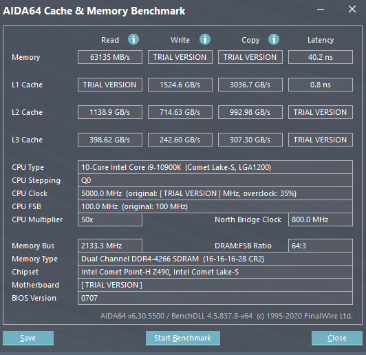

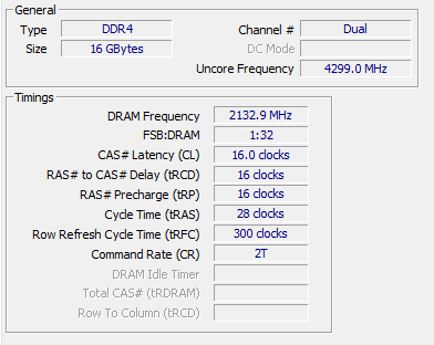

Fikk aldri XMP profilen til å være helt stabil av like vel, så har lekt en del med rambrikkene og endte til slutt opp med å sette ned hastigheten til 4226 men med CL16:
Etter å ha kjørt memtest86 i noen timer så virker ting stabilt.
Med XMP profilen, som da var 4400mhz cl19, klarte jeg å få en CPU score på 14702 i timespy i 3dmark, men maskinen var da ikke 100% stabil, selv om den fint klarte å kjøre 3dmark.
Med de nye instillingene endte jeg opp med 15079 poeng i cpu score i timespy (har da foreløpig ikke OC CPU, kun lekt med minnet).

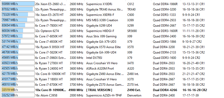

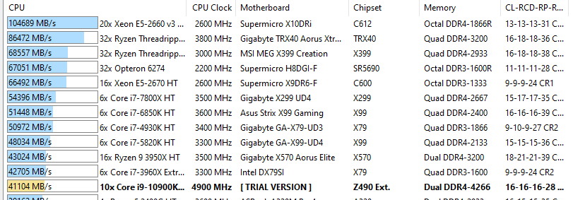

Slik ser AIDA65 ut:
Men jeg er rimelig fersk i ram OC, så lurer på hva dere tror ang dette? Er det bare helt OK? Kunne jeg presset meg mer? Er det en plass man kan se benchmarks for andre med lignende minnebrikker slik at man vet ca hvordan man ligger an?

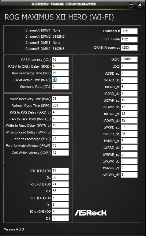

41 minutes ago, Mumriken said:
Er ikke så halvgalt det der, men rom for forbedringer helt klart. Post en screen av asrock timing config. Har du kjørt memtest på det du har nå?
Skal se om jeg får tatt en screenshot senere :) Jepp, kjørte memtest i noen timer på dette her, tror den akkurat rakk 3 runs, eller så var den like før tredje runnet ble ferdig, uten noen feil
