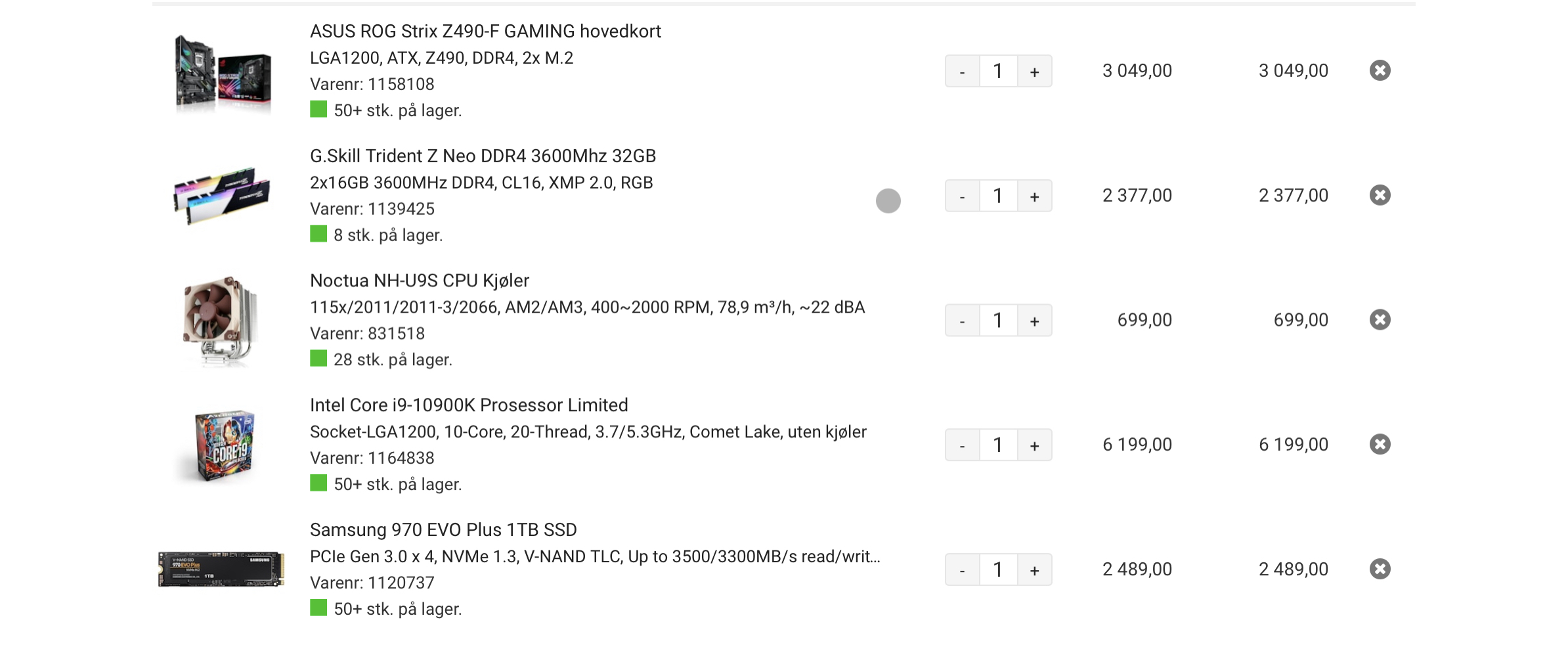

Hei,
Har i dag en i7-4770k, og fikk tak i et RTX 3080 nylig. Så nå skal resten av maskinen også oppgraderes. Strømforsyning, kabinett, skjerm (3840x1200@100hz), mus & tastatur har jeg fra før av. Så eneste jeg egentlig trenger er CPU, HK, RAM, M.2 disk (1tb) og CPU kjøler.
Pcn skal kun brukes til gaming, da jeg har en jobb mac for jobb, og en iPad for det meste annet jeg trenger å bruke «pc» til.
Ser for meg å bruke ca 15k og ønsker det beste for prisen, slik at jeg ikke trenger å oppgradere på en stund. Min nåværende PC har overlevd siden 2014, minus en skjermkort oppgradering en gang rundt 2016/17.
Nå hadde jo AMD et event i går, og ut i fra det de viste så ser det ut til at 5900x vil være innenfor budsjett, men samtidig kan det se ut til at det kanskje ikke er så mye å hente i ren gaming performance vs en 10900k eller tolker jeg grafene feil? Greit nok at det var opp mot 20% høyere ytelse i LoL og CS, men LoL spiller jeg ikke, og selv med min 4770k er ytelsen god nok med mitt 3080 kort i CS...
Jeg har jo selvfølgelig lyst på nye komponenter for å matche 3080 asap, men klarer jo å vente 1 mnd på AMD, dog er det veldig kjedelig om det plutselig blir vanskelig å få tak i og jeg sitter å venter enda 1 mnd...
Tror dere at en 10900k vil være et godt kjøp nå eller burde jeg vente på benchmarks av de nye amd CPUene? I tillegg så har jo AMD pcie-4 mens intel  kun har pcie-3, men det ser ikke ut til å være noe særlig performance forskjell i dag.
Jeg så for meg noe ala dette for ca 15k:
Hva tror dere?
Ingenting tyder på at 10900k mister tronen som den raskeste gaming cpuen du får kjøpt for penger. Etter litt tweaks vel og merke.
Om du har planer om å kjøre stock hadde jeg ventet på uavhengige reveiws av zen 3

Takk for tilbakemelding! Når du sier litt tweaks, antar du mener litt overklokking? Kommer man unna med luftkjøler? (Ref den jeg linket til). Eller bør man over på vann? Frister veldig å legge inn en bestilling og ha helt ny pc rett over helga 😅
Hvis du har plass i kabinettet og foretrekker luft over AiO, gå heller for Noctua U12S:
https://www.komplett.no/product/779001/datautstyr/pc-komponenter/vifterkjoelingvannkjoeling/cpu-luftkjoeling/noctua-nh-u12s-cpu-kjoeler
Ville sagt U12A siden 10900K er kjent for å bli varm, men den var ikke på lager.
U12S er større enn U9S, men bedre (og er også på lager). Men husk en vifte nr. 2 i tillegg så du får push/pull oppsett. F.eks. Noctua NF-F12:
https://www.komplett.no/product/1068240/datautstyr/pc-komponenter/vifterkjoelingvannkjoeling/vifter/noctua-nf-f12-pwm-chbks
Alternativt Noctua iPPC 2000 PWM eller Corsair ML120 Pro.
Og du er sikkert klar over at den eneste forskjellen på 10900K og 10900K Marvel edition er innpakningen - selve CPU-en er identisk.

NH-D15 er vel også et ok beist til 10900K?
Ikke nødvendigvis oc av cpu, men tweak av minnet hvertfall siden det er der største gevinst ligger. Dog. Anbefaler en god aio som kjøler

Når det gjelder ytelse vil du nok ikke merke noen forskjell i spill mellom 5900x og 10900k. Spørsmålet er jo hva prisen på de nye prosessorene blir her i landet, og om Intel velger å svare med å sette ned prisen på sine egne prosessorer. Jeg vil anta at du kan spare noen kroner på å vente, men når det gjelder ren ytelse under spilling, er det nok lite å hente. :)

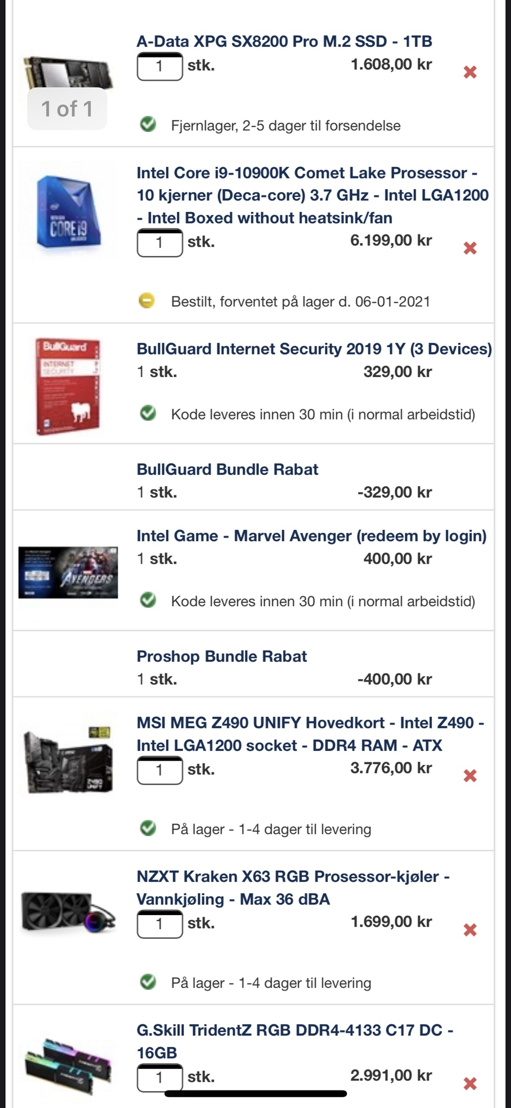

Må innrømme at AiO er et nytt konsept for meg! Betyr dette at kjøleløsningen på f eks denne: https://www.komplett.no/product/1150462/datautstyr/pc-komponenter/vifterkjoelingvannkjoeling/cpu-vannkjoeling/nzxt-kraken-x63-cpu-kjoeler
er en såkalt closed loop og at jeg ikke må styre med ekstra pumpe, vann etc? Ting funker bare ut av boksen?
Jeg har nemlig et Fractal Design Define XL R2 Black Pearl, så har fint plass til radiator på toppen. Og om det da ikke er så mye stress med en slik AiO løsning så kanskje jeg skal vurdere det istedenfor.

Høres ut som om minnetweaking er noe jeg må lese meg opp litt mer på i så fall. Har du noen tanker om de minne brikkene og HK jeg har valgt ut?
En AiO funker rett ut av boksen ja. Men har du plass i kabinettet kan en Noctua NH-D15 være et veldig bra alternativ for luftkjøling.
Ja, kraken X63 er et godt valg.
Hket hadde jeg personlig skiftet. Har egentlig ikke sett noen få til noe bra med det hket.
Maximus xii hero/formula/apex eller msi meg z490(i) unify er skikkelig solide hk.
Minnebrikkene er sikkert grei, men ikke den binnen jeg hadde valgt. Et alternativ som er velprøvd: https://www.proshop.no/RAM/GSkill-Trident-Z-Royal-DDR4-4000-C17-DC-Silver-16GB/2718337
Som Theo nevner, bytt til 8200 pro ssd

dTd skrev (56 minutter siden):
Et "TL;DR"-svar: jepp. :)
AiO, eller "All-in-One", er som navnet beskriver en komplett, plug'n-play ferdig kjøleløsning.
Jeg har selv aldri prøvd en (sverger til tårnkjølere), men en AiO er tilsvarende enkel å bruke og montere. Har du plass til radiatoren i kabinettet, og du har lyst til å prøve en, så synes jeg du burde prøve. Og Kraken X63 er et bra valg.
Takk for feedback! Ser de minnebrikkene du linker til ikke er på lager dog :( og vil man helst ikke ha 32gb i dag?
Skjønner, mitt kabinett er uansett uten vindu, så rgb/hvitt/rosa/limegrønn er samme for meg 😂
Ser ut til at jeg må lese meg opp litt mer på ram også, om det ikke kommer noen andre gode forslag som er på lager 😅
