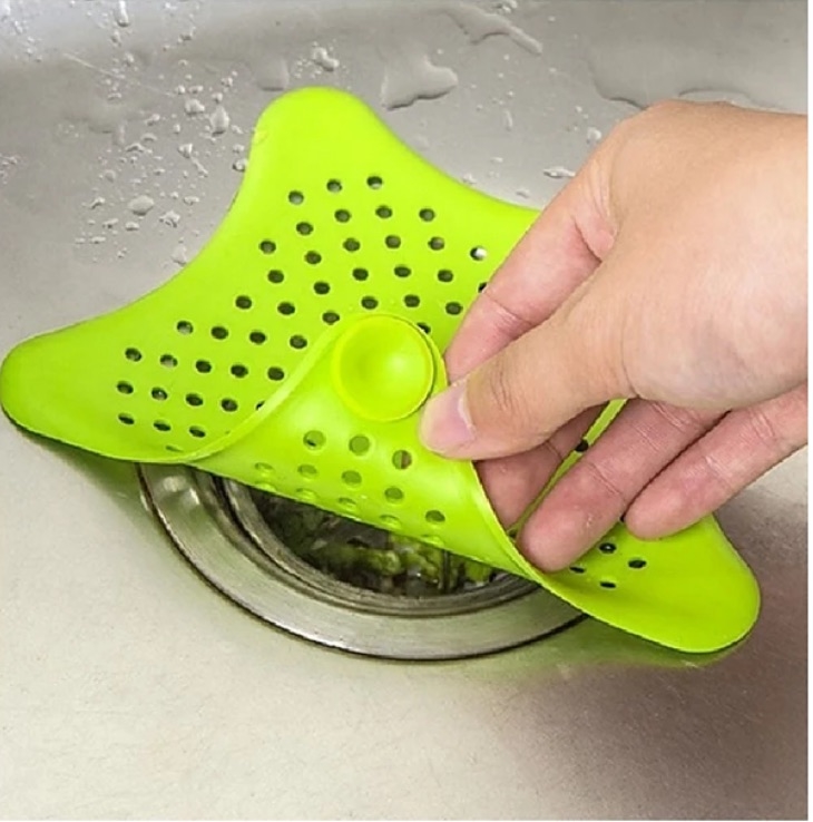

Sluket inne i dusjabinettet er ikke som i et badekar da hadde det vært lettere å skaffe til dette formålet, slik som dette produktet som ser kjekt ut, men jeg ikke har prøvd.
MÅLET:
= Unngå at hår samler seg i avløpet under dusjkabinettet. Så målet er å samle opp hårene før de går videre fra dusjkabinettet og videre ned i rør osv.
Jeg lurer på om dette produktet kunne være noe?, men er veldig usikker. Skal man ha dette i sluket hele tiden eller er det til å stake for å grave ut hår?

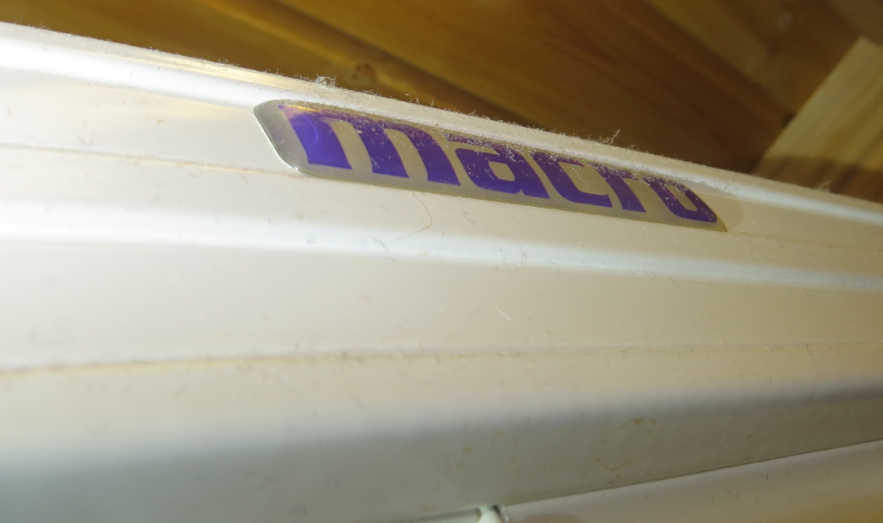

Jeg tror det er et Sigdal Interiør kabinett, fra rundt år 2000, men finner ikke noen typebetegnelse på dette noe sted, annet enn at det står "macro" på det slik:

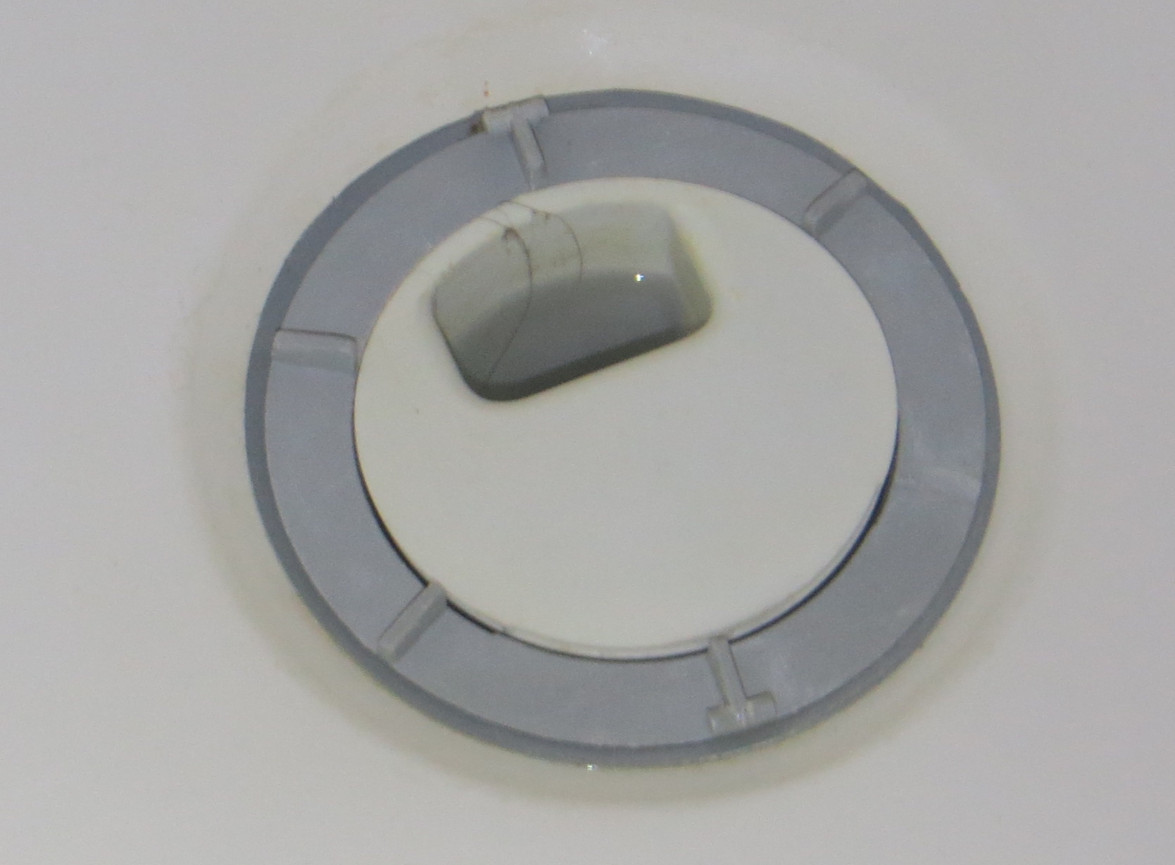

Sluket inne i dusjkabinettet, ser slik ut når i "vanlig" bruk, diameter på "lokket" med "slisse" (åpning) i er ca. 77-80 mm.

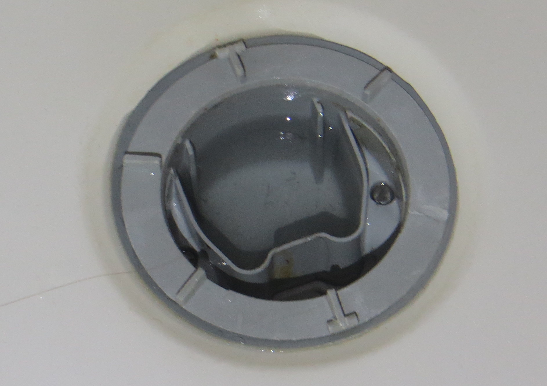

Slik ser ut når tar av "lokket":
Kunne noe slikt løse problemet mon tro?:
Det over er da dette produktet fra en litt tvilsom nettside kanskje? Finnes det noen norske nettbutikker som har samme?

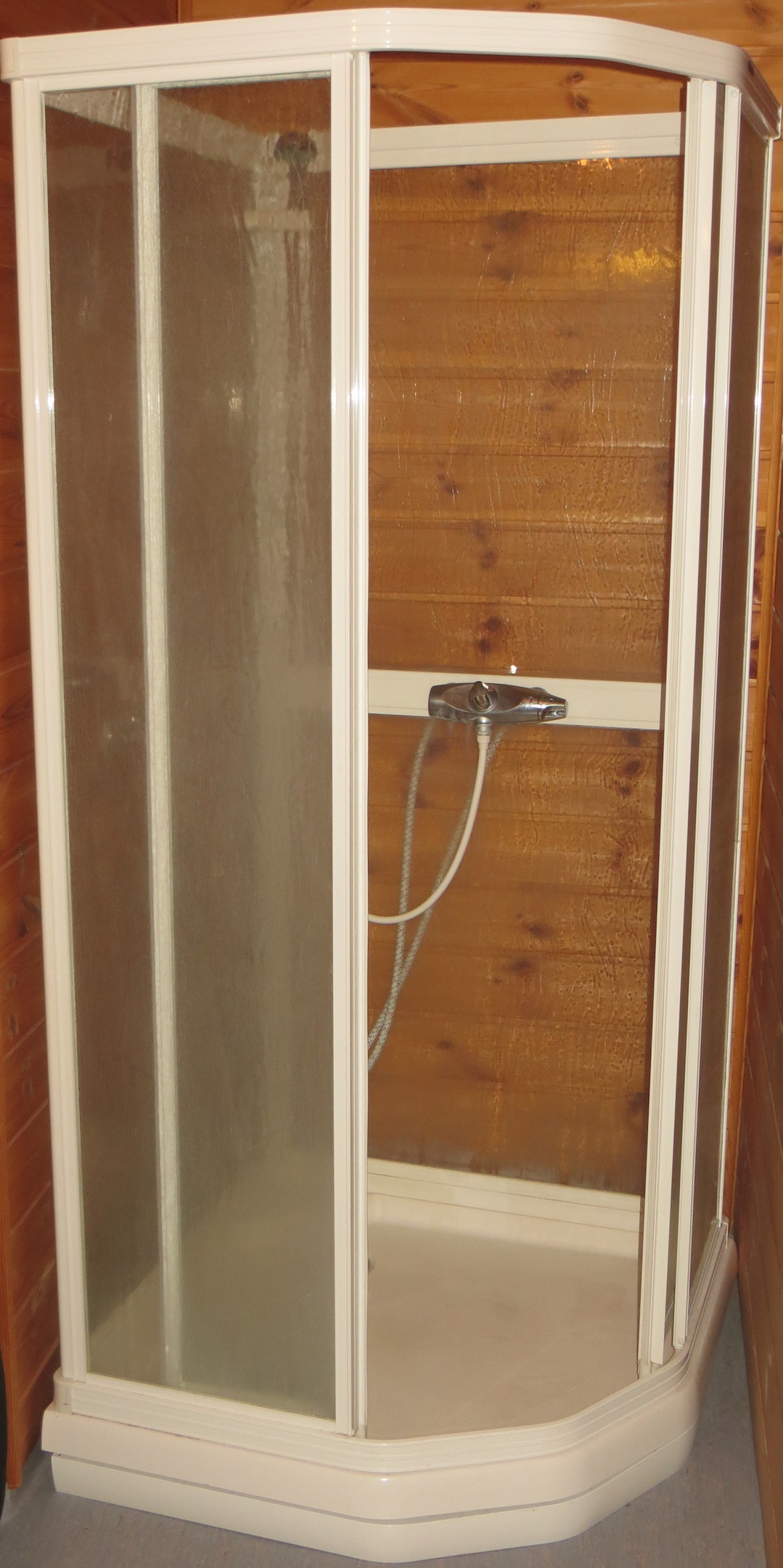

Dette er bilde av mitt dusjkabinett, jeg er litt usikker fremdeles på type, men det står "Macro" som sagt øverst til høyre på kabinettet (se logo og foto av logo på kabinettet lengre opp):
Endret av infoerbra
Fler bilder

Takk! Jeg er fremdeles litt usikker på hvilket kabinett jeg har, men jeg lastet opp bilde nå av dusjkabinettet i posten over. Har du samme type? La også inn litt mål osv.

Hva er diameteren på sluket (ytterkant av den grå ringen)?
😊 diameter på "lokket" med "slisse" (åpning) i er ca. 77-80 mm.
14 hours ago, mobile999 said:
Ikke lokket. Ytterkant av den grå ringen rundt.
Er det limt?
Ca. 11 cm er diameter av hele inkludert ytterkanten. Det er ikke limt.
2 minutes ago, mobile999 said:
Jeg mener den jeg linket til er 11,4 cm i diameter.
Jeg tror den passer.
