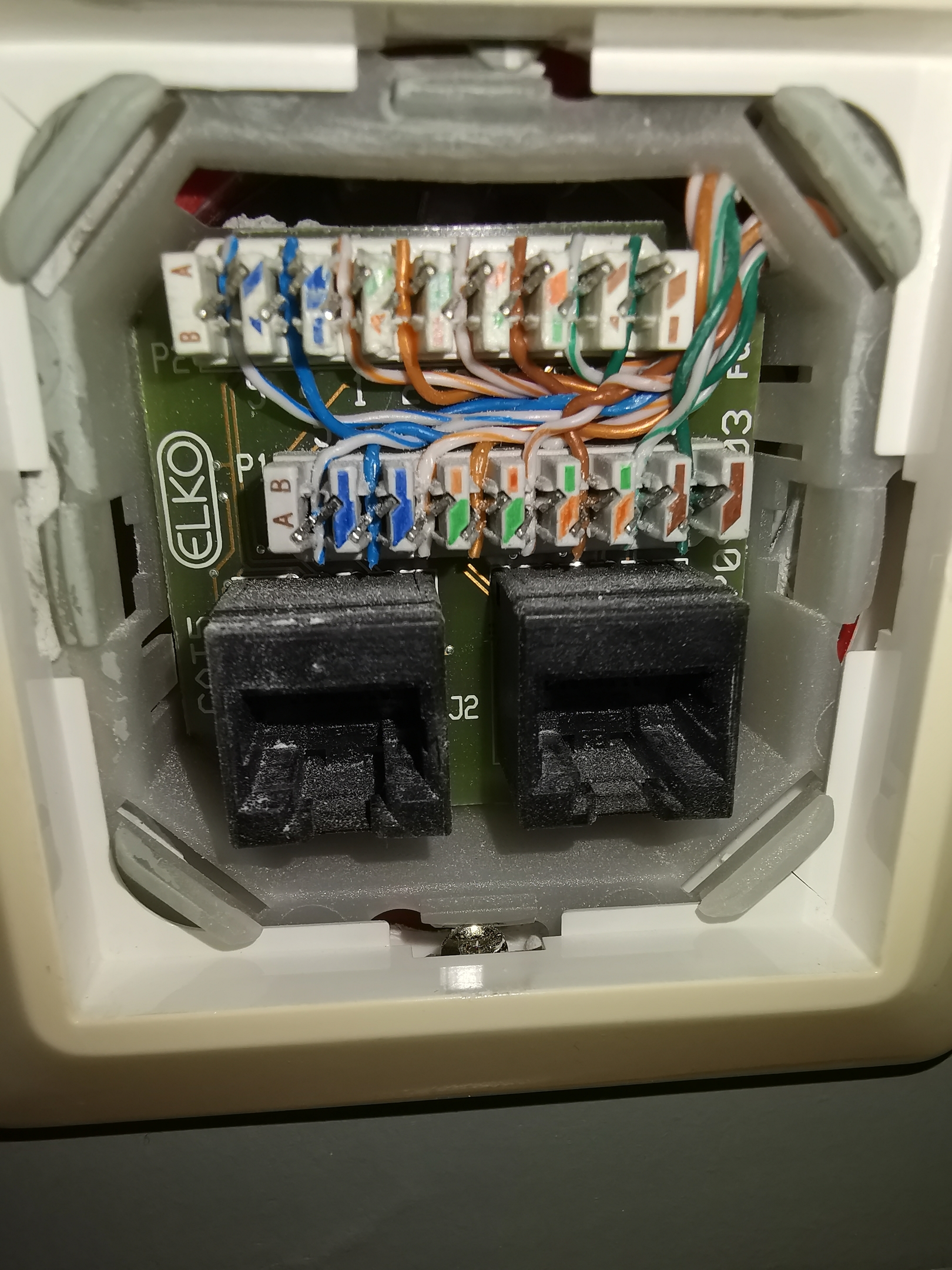

Hei, flyttet inn i nytt hus nylig og har utfordringer med kablet nettverk. Tidligere eier var enke og lever ikke lenger.
Får inn fiber på loftet. Fra loftet er det 2 stk rj45 cat5 ledninger som er trukket ned til stuen inn i et dobbelt veggpunkt.
Problem er at jeg ikke får kontakt/internett. Bruker en MESH løsning i huset i dag, men kunne tenkt meg at disse kablene fungere.
Jeg har dobbeltsjekket koblingene på begge rj45 kontaktene på loftet.
Vennligst se vedlagt bilde. Jeg tror det er her feilen ligger
Edit: rj45 kontaktene på loftet er  koblet
Hvit orange, orange. Hvit grønn, blå. Hvit Blå, Grønn, Hvit Brun, Brun

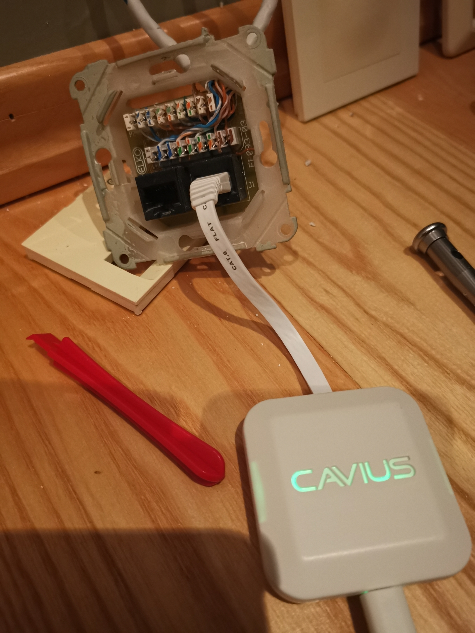

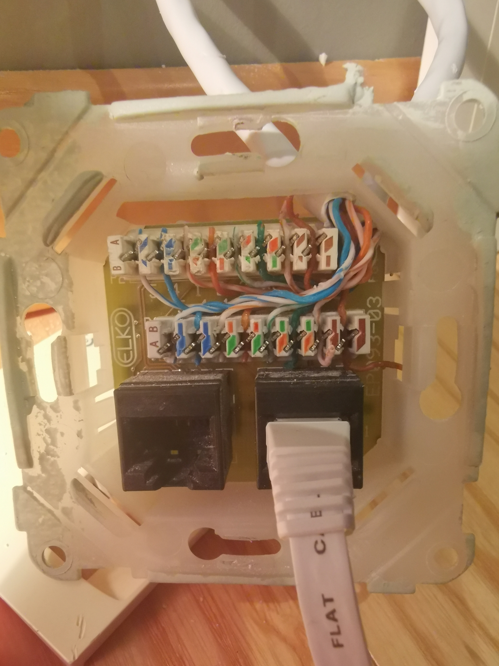

Edit 2: det fungerte å bytte brun mot grønn. Tusen takk folkens. Vedlegger nytt bilde. Da var det internett. Cavius er en hub som bare brukte til å sjekke internett. Det var det jeg hadd for hånd ?

10 minutes ago, M.H said:
Kontakten er jo merket med hvilken farger som skal hvor, alt etter om man bruker A eller B standard.
Jeg beklager. Jeg vet ikke helt hva du mener.  Er dette en a eller B?
Ingen av delene er fulgt her rent fargekodemessig.
568B er det som normalt benyttes.
Takk, så hvilke farge rekkefølge ville du anbefale??
568B. Følg fargemerkingen på den siden det står B på kontaktpunktene ledningene skal kobles til.
Bør helst ha et kroneverktøy for å være sikret at kabelen festes skikkelig. Bør vel også egentlig sikkert kuttet bort litt av kabelen når det skal festes på nytt.
Endret av NULL
Så dette betyr da i praksis at jeg bytter grønn plassering mot brun plassering.
