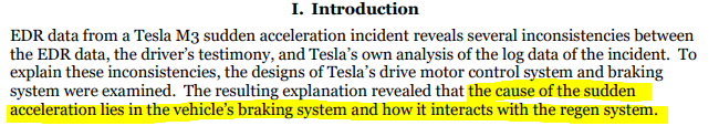

https://www.autosafety.org/wp-content/uploads/2015/03/Tesla-Regen-Brakes-and-Sudden-Acceleration.pdf
Det er ekstremt mye her som motsier den "konklusjonen".

24 minutes ago, oophus3do said:
Jeg kikket litt mer på dataene for å forsøke å skjønne mismatchen mellom dataene. Min beste antakelse er at akselerometret på "longitudinal acceleration" har feil fortegn, eller at fyren har misforstått hvilket fortegn det skal være. Altså det fyren tolker som deselerasjon er akselerasjon og det fyren tolker som akselerasjon er deselerasjon.
Da stemmer dataene ganske bra. Mens bilen sakker ned inn mot garasjen på regen har den deselerasjon på 0,1G, gasspedalen trykkes inn og bilen oppnår 0,4G akselerasjon, så slippes gassepdalen og bilen går tilbake til å deselerere med ca 0,1G, og så krasjer bilen inn i veggen og oppnår 1G deselerasjon (muligens gikk sensoren i metning).
Endret av Espen Hugaas Andersen
  • Innsiktsfullt 5
Espen Hugaas Andersen skrev (3 minutter siden):
