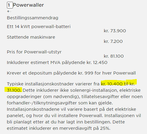

Espen Hugaas Andersen Skrevet 24. august 2020 Skrevet 24. august 2020 (endret) 1 hour ago, oophus3do said: Problemet er at det ser ikke ut til at prisen faller, den går heller opp. Hvilken kilde er dette? Og hvordan kan kilden stemme når man kan kjøpe Powerwall til $6500, altså ca $475/kWh? 1 hour ago, oophus3do said: Hadde man samlet alle husstandene i gaten, for å lage et felles system for alle, så får man jo ned kostnadene på en bedre måte. I tillegg så kan et fellesskap hjelpe hverandre, nå som husene ikke akkurat er bygget med PV som prioritet. Husker der jeg vokste opp f.eks i barndommen, så var annenhver hus med øst/vestvendt og nord/sørvendt tak. Det vil isåfall bety at kun 50% ville ha invistert i dette, om man lar det kun gå per husstand. Om man samler alle, og lager et felles system så får man nok en høyere eierandel og mer kjøpekraft per gate. Det kan være noe å spare på å samle alt, men det er ikke nødvendigvis tilfelle. Skal man bygge et eget hus for batteriene? Det koster penger. Om man gjør det felles, så kanskje man skal ha en egen person som er ansatt til å holde på med det? Kanskje man skal ha administasjon/styre/regnskap? Slike ekstrakostnader kan spise opp besparelsen på å bare gjøre ting selv. Endret 24. august 2020 av Espen Hugaas Andersen 1 1
oophus Skrevet 24. august 2020 Skrevet 24. august 2020 (endret) Espen Hugaas Andersen skrev (30 minutter siden): Hvilken kilde er dette? https://medium.com/@ActinideAge/scenario-says-a694edf9ac71 Trudde jeg la inn linken i teksten, men glemte det. Beklager. Espen Hugaas Andersen skrev (30 minutter siden): Og hvordan kan kilden stemme når man kan kjøpe Powerwall til $6500, altså ca $475/kWh? Jeg regner med at prisene er hentet fra faktisk intsallert sluttpris, og ikke teoretisk priser fra Tesla som jo beviselig har litt slingringsmonn for montering. Espen Hugaas Andersen skrev (30 minutter siden): Det kan være noe å spare på å samle alt, men det er ikke nødvendigvis tilfelle. Skal man bygge et eget hus for batteriene? Det koster penger. Om man gjør det felles, så kanskje man skal ha en egen person som er ansatt til å holde på med det. Kanskje man skal ha administasjon/styre/regnskap? Slike ekstrakostnader kan spise opp besparelsen på å bare gjøre ting selv. Firma som USBL hadde jo vært logisk å hatt som admin o.l. og at man tar den ruten først? Trur det hadde bidratt i større grad for prisreduksjoner på kjappest mulig tid. Enkleste ville vært å involvert seg med nybygg med slike løsninger, der hele gaten inkluderer slikt. PV finner man alltids plass til om det isåfall blir å utnytte litt areal på ytterkantene av felles-lekeplass, takene som egner seg for det, og eiendom man ellers har for et nytt boligfelt. Dette er jo litt typisk boligfelt man ser litt overalt. Her ser man litt problemet også. Husene er ikke tegnet ned og planlagt for PV. Noen hus har egnede sørvendt tak, men mange har det ikke. Forslaget handler jo egentlig om å ta med PV inn i planleggingsfasen for slike boligfelt, også utnytter man takene som ender opp med å være sørvendt, mens man i tillegg utnytter litt plass man ellers ikke hadde utnyttet for batterilagring, og felles-PV anlegg som hele gaten deler kostnadene på. Det betyr at også folk som har øst/vest vendt tak, har muligheten i å legge ned PV celler på et felles-område for PV, som eksempel illustrert med rødt her. Ikke noe areal brukt for matproduksjon og diverse, men det er nok areal å finne her som kunne vært et "felles-areal" for PV og felles investeringer inn i slike prosjekter. Det blir litt det samme som felles lekeplass for ungene, bare dette kan være felles PV anlegg og lagring for deres "mikrogridd". Et nedbetalt slikt anlegg vil jo gi prisøkninger for hele bo-arealet, fremfor at det kun linkes til hvert individuelt hus, og da helst kun de husene som har vært heldig med sørvendt tak. Poenget er jo at gjennom slike anlegg, så vil flere prosentandeler (mener jeg) i en slik gate delta, fremfor kun den prosentandelen som har muligheten i å bruke eget egnet areale på taket for det. Det å se slike PV anlegg hvor man vet at man eier 2% trur jeg hadde skapt en "bølge" i samfunnet for å få til dette i større grad, hvor alt blir tatt hånd om etter at man har signaturene fra de i gaten som ønsker å være med. Det blir litt som det man så på Orkenøyene, der samfunnet er deleiere i vindkraften. Etter at de ble involvert så var det ekstremt mye enklere å få støtte for vindkraft. Det blir litt annerledes å se på en vindturbin og vite at man eier 1% av den, fremfor at den kun står der til irritasjon pga utsikten som forstyrres. Samme logikk vil det være her. En kamerat bor i et slikt typisk boligfelt, og han slet med å få godkjent sin søknad, fordi flere missunlige naboer med øst/vendt tak klaget. Garantert av ren missunnelse siden de vet de ikke har den samme muligheten. Hadde man dog hatt slike samarbeid, så trur jeg tonen hadde forandret seg en god del. Endret 24. august 2020 av oophus3do
Espen Hugaas Andersen Skrevet 24. august 2020 Skrevet 24. august 2020 1 minute ago, oophus3do said: https://medium.com/@ActinideAge/scenario-says-a694edf9ac71 Trudde jeg la inn linken i teksten, men glemte det. Beklager. Aha, så det er australske dollar. 1 AUD = 0,72 USD. 1 minute ago, oophus3do said: Jeg regner med at prisene er hentet fra faktisk intsallert sluttpris, og ikke teoretisk priser fra Tesla som jo beviselig har litt slingringsmonn for montering. Som grafen sier så er det prisen for kun batteriet, ikke installasjon o.l. Når man går til den originale kilden er det også litt mer info. https://www.solarchoice.net.au/blog/battery-storage-price 1
oophus Skrevet 24. august 2020 Skrevet 24. august 2020 Espen Hugaas Andersen skrev (2 minutter siden): Som grafen sier så er det prisen for kun batteriet, ikke installasjon o.l. Når man går til den originale kilden er det også litt mer info. https://www.solarchoice.net.au/blog/battery-storage-price Fremfor å kun fokusere på dette, så hadde jeg satt pris på om du fortsatte den røde linja i diskusjonen og tok opp mulige løsninger istedenfor å kun krangle på Tesla priser. Jeg viste kun at prisene ikke har falt så mye, og er mer interessert i å diskutere mulige måter å få prisene til å dale kjappere, enn å krangle på selve prisen. Den har ikke falt noe særlig uansett om man måler i australske dollar, eller i amerikanske, eller norske kroner forsåvidt.
Espen Hugaas Andersen Skrevet 24. august 2020 Skrevet 24. august 2020 (endret) 11 minutes ago, oophus3do said: Fremfor å kun fokusere på dette, så hadde jeg satt pris på om du fortsatte den røde linja i diskusjonen og tok opp mulige løsninger istedenfor å kun krangle på Tesla priser. Jeg viste kun at prisene ikke har falt så mye, og er mer interessert i å diskutere mulige måter å få prisene til å dale kjappere, enn å krangle på selve prisen. Den har ikke falt noe særlig uansett om man måler i australske dollar, eller i amerikanske, eller norske kroner forsåvidt. Jeg stusset mer på prisnivået enn trenden. Grafen går ikke over veldig lang tid, og det er bare ett marked, så det er ikke mulig å lese veldig mye utav trenden. Når det gjelder å bygge ut nye boliger med tanke på solceller, så er det ikke dumt. Men i mitt syn gir det mer mening at alle eier sine egne anlegg i eneboliger. Er det snakk om borettslag, sameie e.l. derimot bør man lage et felles system. Endret 24. august 2020 av Espen Hugaas Andersen Leste grafen feil 2 1
