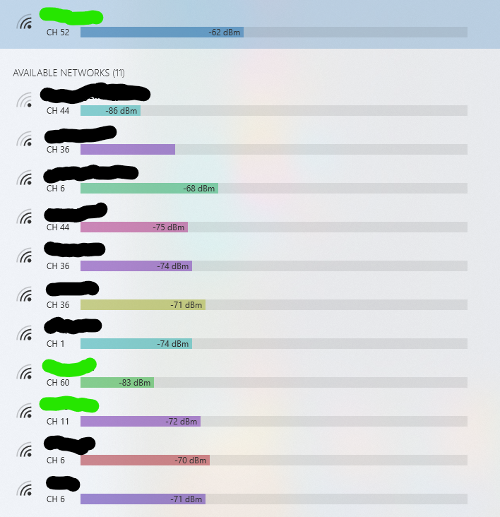

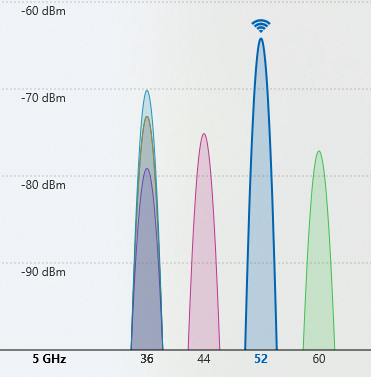

Jeg har allerede prøvd "alt" for å få god nok WiFi. Er kobla på anbefalt kanal helt alene, god (nok) plassering osv. Se gjerne under her. De grønne er mine, men som du ser er ikke akkurat styrken her noe å skryte av.

Ja, så kalrt, men de overlapper altså ikke her. De to siste er mine.
