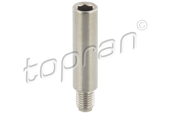

Remini Skrevet 4. august 2020 Skrevet 4. august 2020 Gjengene til ene skruen til caliperen er rundet. Noen tips til måter å fikse det på? Spesiell skrue så mulig å gjenge opp 1mm og få tak i større skrue feks? Åpen for alt av lure løsninger. ?
sedsberg Skrevet 4. august 2020 Skrevet 4. august 2020 (endret) Det der er en glidebolt. Kjøp ny glidebolt. Edit: Hvis det er gjengene i caliperen som er ødelagt så kjøper du ny caliper. Endret 4. august 2020 av sedsberg
Habla Møberg Skrevet 4. august 2020 Skrevet 4. august 2020 (endret) Den lureste løsningen er å bytte delen som har defekte gjenger. Det du har bilder av er en glidebolt, og tror du skal lete lenge etter en identisk glidebolt som har større gjenger. Alt handler vel om egen og andres sikkerhet når det gjelder bremser. EDIT: Er det bare denne glidebolten som er defekt, eller kalipperen, eller klaven? Endret 4. august 2020 av Habla Møberg
sedsberg Skrevet 4. august 2020 Skrevet 4. august 2020 Hvis det er en vanlig 1-stemplet caliper så er det ikek sikkert det er så dyrt for ny. Sjekk sider som f.eks. Biltema og Skruvat.
MailMan13 Skrevet 4. august 2020 Skrevet 4. august 2020 Sikkert mulig å borre opp, og sette inn en innsats. Finnes plenty ferdige sett for det, f.eks https://www.biltema.no/bil---mc/bilverktoy/bremseverktoy/gjengeverktoy/ Mulig du bare er et par hundrelapper unna ny kaliper om man kjøper sånt verktøy for å bruke det èn gang.
sedsberg Skrevet 4. august 2020 Skrevet 4. august 2020 Ved å borre opp caliperen svekker du godset. Du vil ikke at denne skal knekke av når du plutselig har behov for å bråbremse i 100km/t!

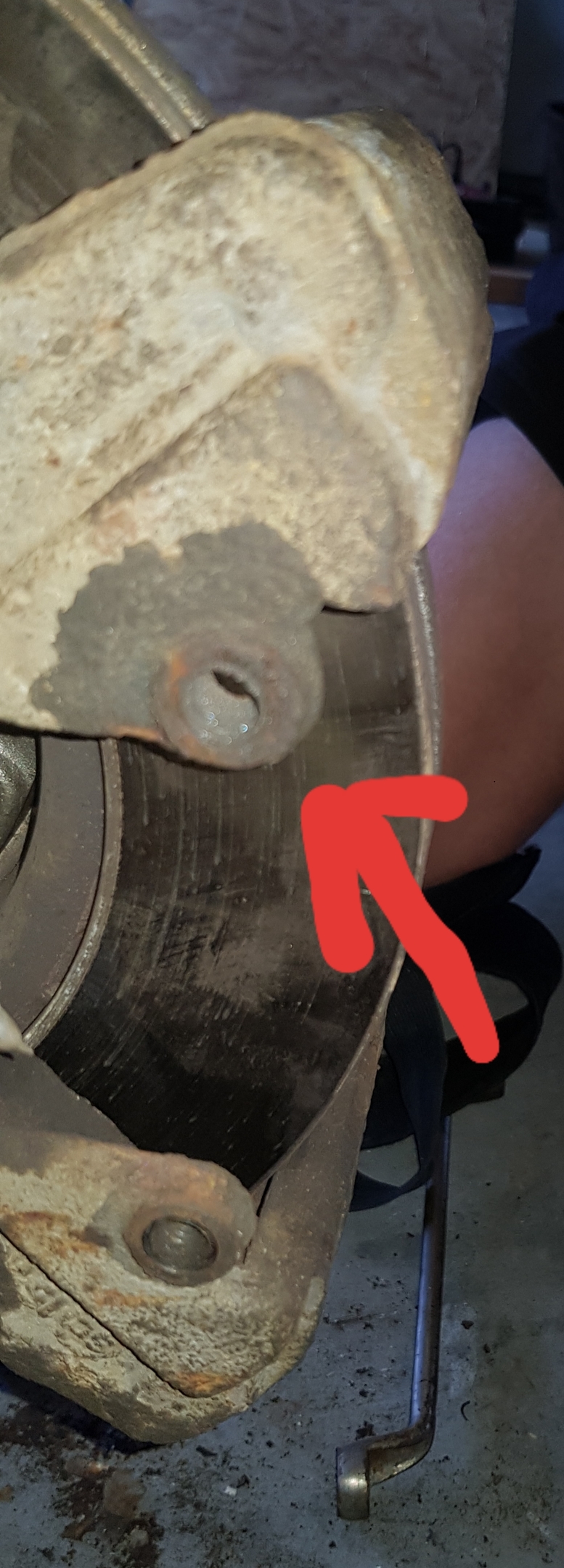

Remini Skrevet 4. august 2020 Forfatter Skrevet 4. august 2020 sedsberg skrev (2 timer siden): Det der er en glidebolt. Kjøp ny glidebolt. Edit: Hvis det er gjengene i caliperen som er ødelagt så kjøper du ny caliper. Takk for svar. Det er ikke gjenger i caliperen, men i "navet" eller hva jeg skal si.
Remini Skrevet 4. august 2020 Forfatter Skrevet 4. august 2020 Habla Møberg skrev (2 timer siden): Den lureste løsningen er å bytte delen som har defekte gjenger. Det du har bilder av er en glidebolt, og tror du skal lete lenge etter en identisk glidebolt som har større gjenger. Alt handler vel om egen og andres sikkerhet når det gjelder bremser. EDIT: Er det bare denne glidebolten som er defekt, eller kalipperen, eller klaven? Utifra hva keg klarte å google meg fram til, er det ikke klaven. Gjengene sitter fast i delen som holder hjullager og demperen på plass. Ingen gjenger i caliper ? så virker som en omfattende jobb hvis jeg må bytte den.
sedsberg Skrevet 4. august 2020 Skrevet 4. august 2020 (endret) Ikke så omfattende. 2 ekstra bolter i forhold til caliper. Edit: Eller sitter gjengene i fjærbeinet eller hva den delen heter? Endret 4. august 2020 av sedsberg
Remini Skrevet 4. august 2020 Forfatter Skrevet 4. august 2020 MailMan13 skrev (43 minutter siden): Sikkert mulig å borre opp, og sette inn en innsats. Finnes plenty ferdige sett for det, f.eks https://www.biltema.no/bil---mc/bilverktoy/bremseverktoy/gjengeverktoy/ Mulig du bare er et par hundrelapper unna ny kaliper om man kjøper sånt verktøy for å bruke det èn gang. Takk for svar. Legger ved et nytt bilde så alle er innforstått med hva det gjelder. Klumsete av meg og ikke gjøre det med en gang.
Remini Skrevet 4. august 2020 Forfatter Skrevet 4. august 2020 sedsberg skrev (10 minutter siden): Ikke så omfattende. 2 ekstra bolter i forhold til caliper. Edit: Eller sitter gjengene i fjærbeinet eller hva den delen heter? Lagt ved bilde.
Simkin Skrevet 4. august 2020 Skrevet 4. august 2020 Ikke uvanlig at gjengene går til helvette der. Kjøp deg gjengeinnsats/Helicoil.
Remini Skrevet 4. august 2020 Forfatter Skrevet 4. august 2020 Simkin skrev (11 minutter siden): Ikke uvanlig at gjengene går til helvette der. Kjøp deg gjengeinnsats/Helicoil. Lurer på det! ? Har du erfaring med det? Skal nok få det til, men gjengeinnsatsen er sterk nok?
Remini Skrevet 4. august 2020 Forfatter Skrevet 4. august 2020 Habla Møberg skrev (7 minutter siden): Hvilken bil er dette? Golf 5 2005 modell.
Simkin Skrevet 4. august 2020 Skrevet 4. august 2020 Remini skrev (1 minutt siden): Lurer på det! ? Har du erfaring med det? Skal nok få det til, men gjengeinnsatsen er sterk nok? Ja, har gjenget opp flere slike med Helicoil. 1
KVTL Skrevet 5. august 2020 Skrevet 5. august 2020 Koster ikke mange kronene ny,eksempel: https://www.bildeler.no/bremsecaliper-brakett/v/79658/volkswagen/golf?arsmodell=2005&drivstoff=B&karosseri=1685&motorkode=BGU&drivhjul=0&akseldrift=&girkasse=&chassisnr=&bil=0®nr=
sedsberg Skrevet 5. august 2020 Skrevet 5. august 2020 Vil anbefale en momentnøkkel også. Bremsedeler er noe man helst ikke bør ta på gefülen. ?
