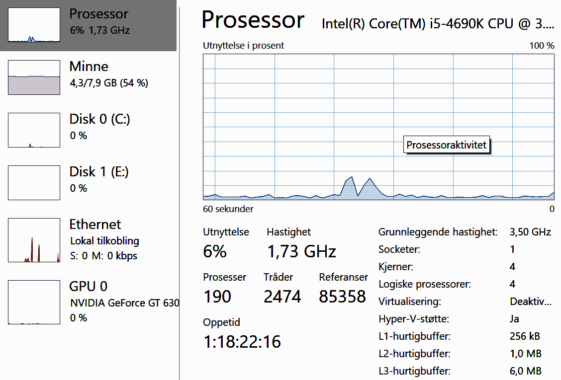

Jeg spiller ikke, men bruker maskinen til billedredigering og apper for teknisk konstruksjon av cnc-projekter og dersom jeg har veldig mange vektorer på konstruksjonsbrettet samtidig så går programmet veldig tregt når jeg f.eks skal forstørre og forminske skjermbildet inne i selve programmet. Jeg aner ikke om dette skyldes skjermkortet, selve programmet eller cpu-en.
Jeg merker også at jeg får problemer med å få bilder skarp på en skjerm med høyere oppløsning enn en annen skjerm med mindre oppløsning når jeg har disse på samtidig. Når jeg går inn på f.eks flickr og trykker på et bilde så kommer skarpheten i bildet mye raskere på skjermen med lavest oppløsning, mens jeg må vente mye lengre på den andre skjermen.
Her er bildet av ytelsen:
Endret av Lyncs

Er jo bare å teste og se om du ser utslag på cpu gpu under testing generieltsett vil nok ryzen 1700 eller de fleste skjermkort bør vel være oppgradering.
Intels 4690K som du har er fortsatt en ok CPU. det var den jeg byttet ut sist i HTPCen med en Ryzen 3600 for det hjalp for min del.
Hvis du på bildet fra oppgavebehandlingen høyreklikker på bildet med grafen inni, velger Endre diagram til så Logiske prossessorer under der så får du opp visning av hver enkel kjerne. Så setter du det på den ene skjermen din, og kjører dine normale oppgaver og følger med på den. Hvis en av bilde rammene fylles så vil du ha mer nytte av nyere CPU, med kjappere enkeltkjerner enn den du har. Vil her anbefale AMD sin 3000-serie, eventuelt vente til sensommeren når muligens dems nye 4000-serie bli sluppet som ryktes og ga enda en ny god ytelses forbedring. Da slippes en del av 3000 fritt ut på bruktmarkedet.
Har selv CAD på jobben, med en AMD 1800X og Nvidia 1660 skjermkort, og det hjalp noe utrolig fra en bærbar. Hadde først en 3800X som jeg byttet med en kollega som driver med større prosjekter enn meg, og han merket kjapt forskjell på disse to. Vi bruker DDS-CAD, og den utnytter ikke skjermkortet noe særlig. Kollegaen min har ett 1080ti som han tok med hjemme ifra når ha oppgraderte.

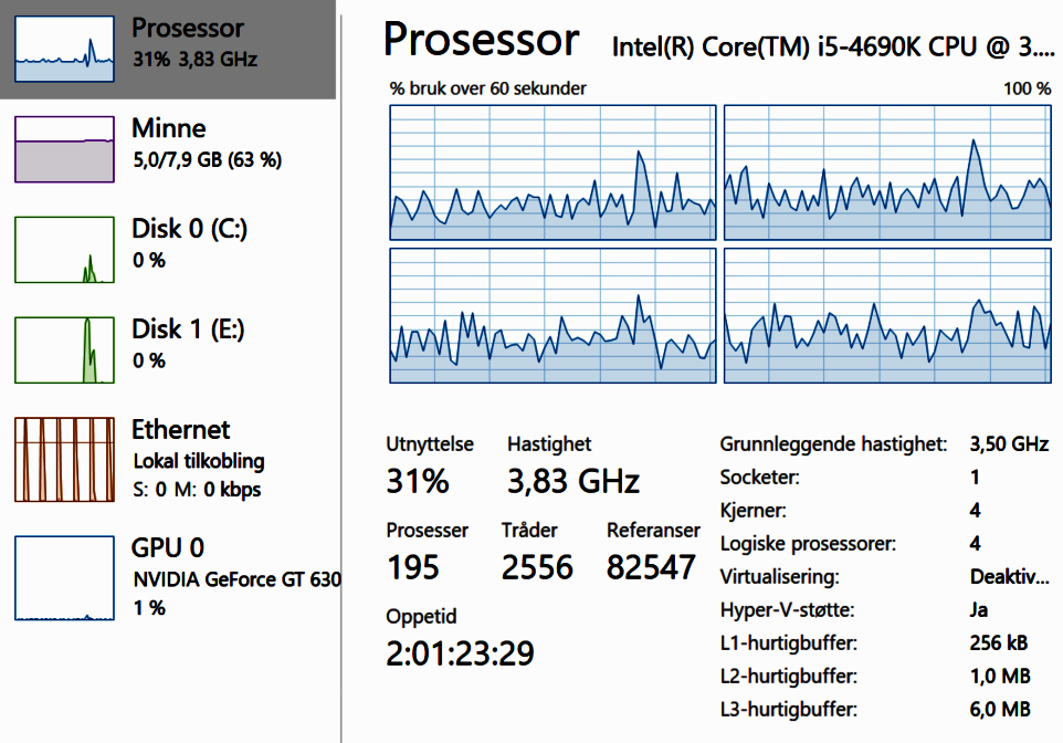

Her er et nytt ytelsesbilde under prosessen der forstørringen og forminskningen i konstruksjonsprogrammet med mange vektorer går veldig tregt. Det ser ikke ut som om toppene klippes i vinduene, så da er det vel selve programmet som overbelastes og går tregt.
Hvilke spesifikt program bruker du, så er det mulig at vi kan finne noe rundt det.
Ser at Disk 1/E: har vært oppe i 100%. Er de en normal Harddisk eller en SSD? Mulig det er denne som gjør det. At den ikke er kjapp nok til å for PCen med info (HDD), eller hvis det er en SSD, at den er av eldre type og starter å slite med for mange overskrivinger.
Det ser i hverfall ut som programmet bruker flere kjerner, og ikke er avhengig av 1 kjerne. Så rent ytelses messig så ser det ikke ut som noe feil der. Skjermkortet ser i hvertfall ikke ut til å gjøre noe som helst.
Det kan være mulig at det er minnet som gjør det. Ser den ligger flat hele veien. Mulig de siste 2,9GB er satt til siden og ikke utnyttbar på en måte, og da det er denne som makser. Kunne du satt opp ett lignende bilde av minne fanen?

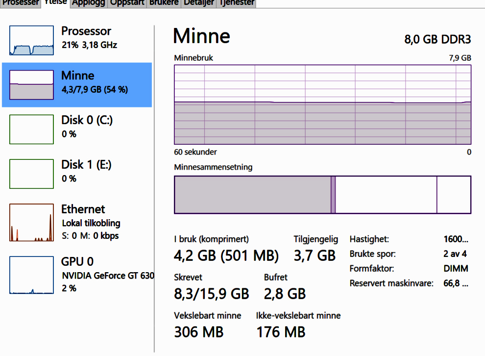

Her er et bilde av Minne ytelsen:
SDDen bør det ikke være noe problem med. De fra Samsung er normalt gode. Har selv en som jeg har kjørt windows fra i 5-6 år snart, og ikke problemer der.
Det kan være minnet som er problemet. Har ikke helt kontrollen på alle de forskjellige viser der. Kikket på min egen som har 16GB,  og hos meg gir den kun 18GB der det er skrevet.
Det er noe med minne at de tidvis går over til å bruke SSDen, og da går ting tregere. Men her kan nok andre svare langt bedre enn meg.
Har merket noen ganger at det har hjulpet å legge til mer minne, selv om den aldri viste mer enn ca. det din viser av bruk.
