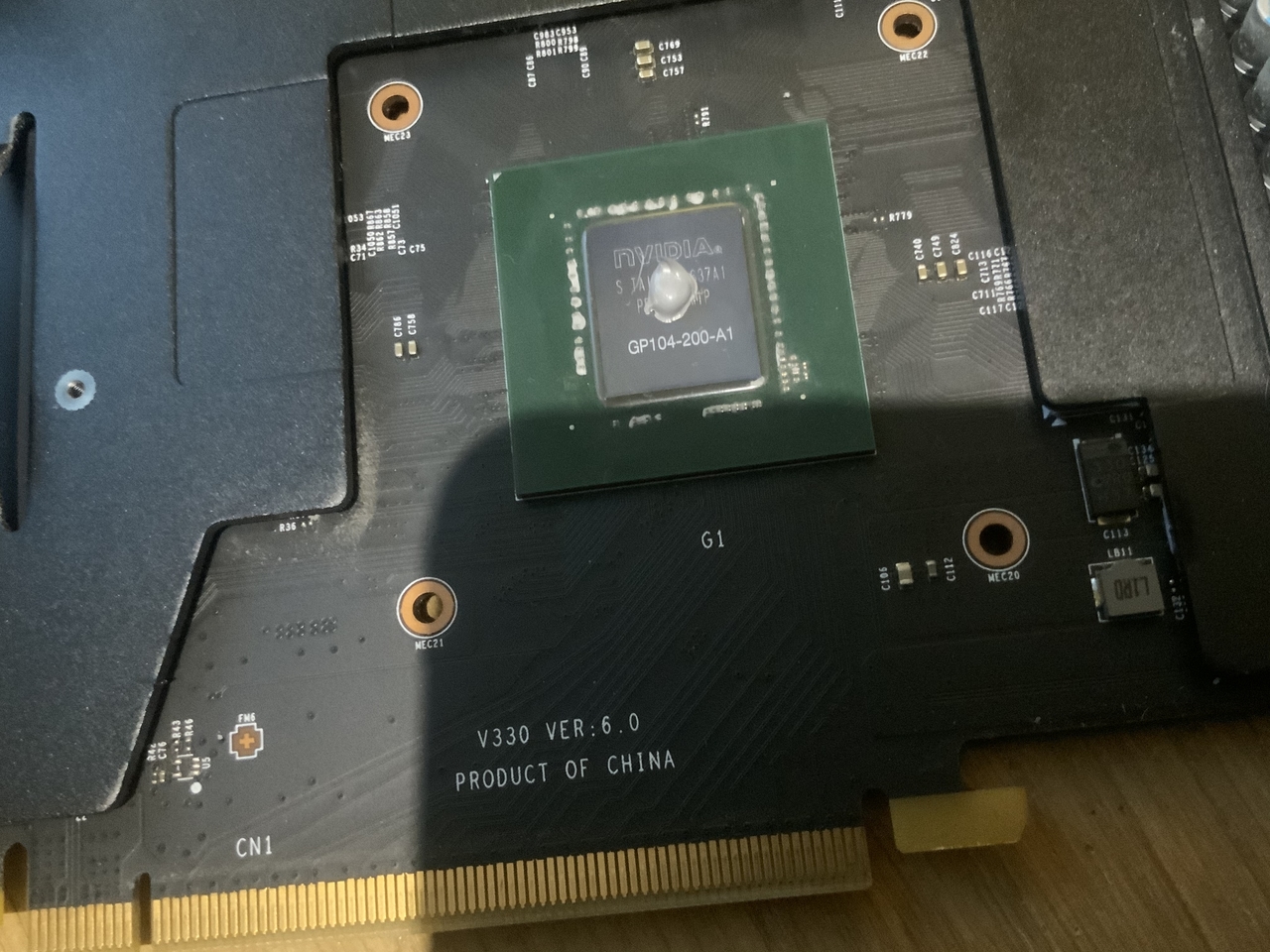

Funker kondensfjerner til å fjerne kjølepasta i GPU?
Også, det står på boksen at den er brannfarlig og skal holdes unna varme overflater, er det greitt å bruke på skjermkort da?

Flott! Siste ting. Skal jeg bruke kondensfjerneren på den grønne greia i skjermkortet også? Der er kjølepasta der også. :)
edit: Du kan se bilde av «den grønne greia» på bildene jeg postet.
Du kan bade skjermkort, hk, cpu og what not i kondensfjerner. Det fordamper iløpet av få øyeblikk og er helt trygt

Vel jeg er fornøyd. Gjekk fra 69C idle og 89C når jeg spilte til 43C idle og cirka 66C mens jeg spiller, går ikke over 70C :)
takk for hjelpen. :)

Tyzek99 skrev (13 timer siden):
Ok. Er dette nok kjølepasta?
Man sier at det skal være på størrelse med en ert, så det der ser ut til å være greit. Temperaturene er jo også et bevis på at du har gjort det riktig. :)
Et annet tips for å få ned temperaturen ytterligere, det kan være å kjøpe en boks trykkluft og blåse bort støv fra vifter og slik inne i kabinettet. Så på den ene bildet ut til at det var ganske støvete der.
Ellers så bør man fornye kjølepasta med jevne mellomrom. Husker ikke hvor ofte, men hvert 3-4 år eller noe slikt... men kommer helt an på hvordan temperaturene ser ut selvsagt.
