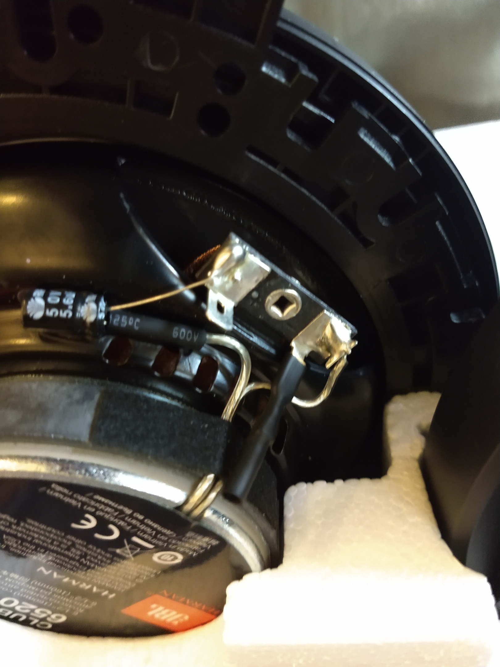

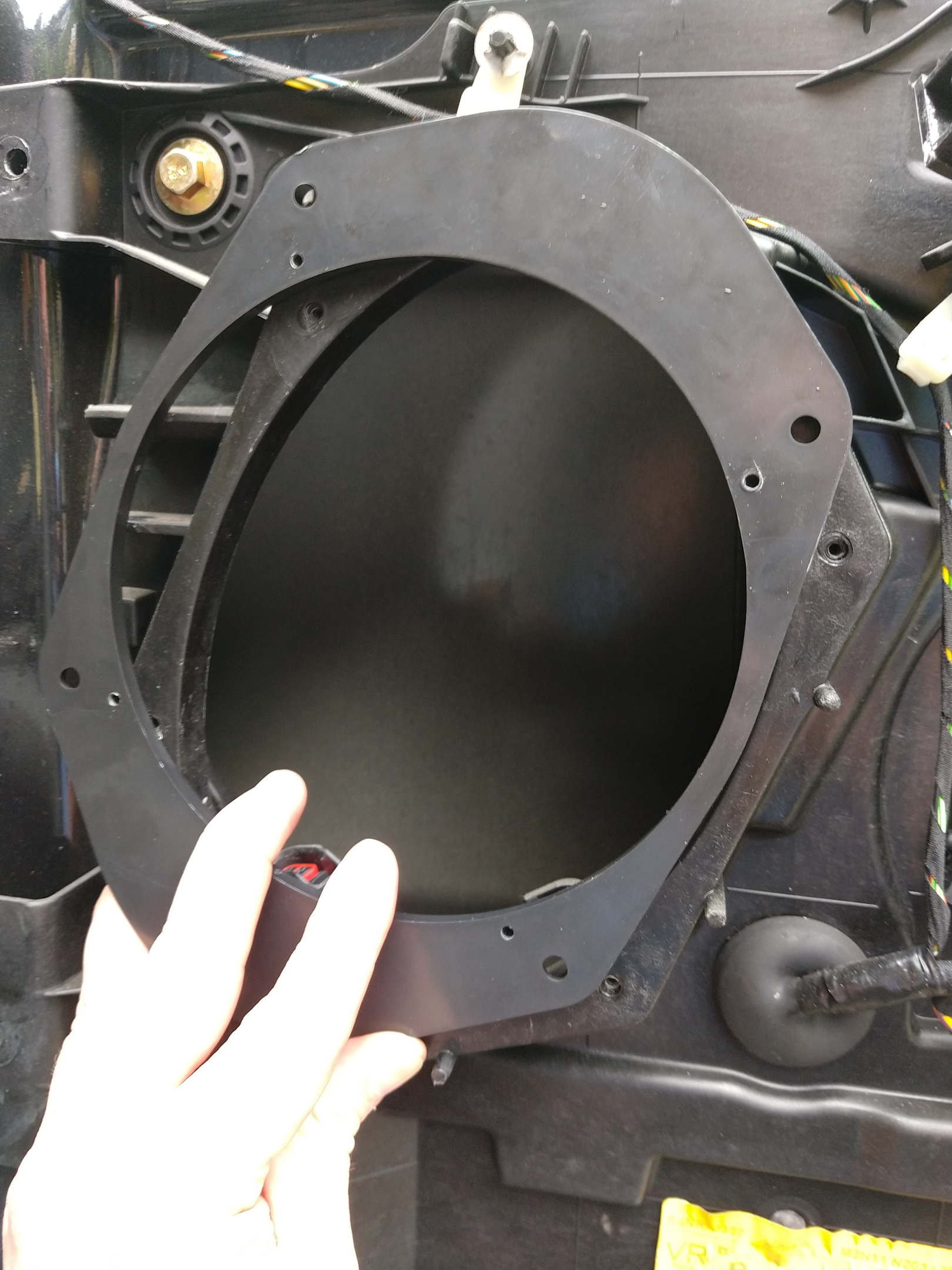

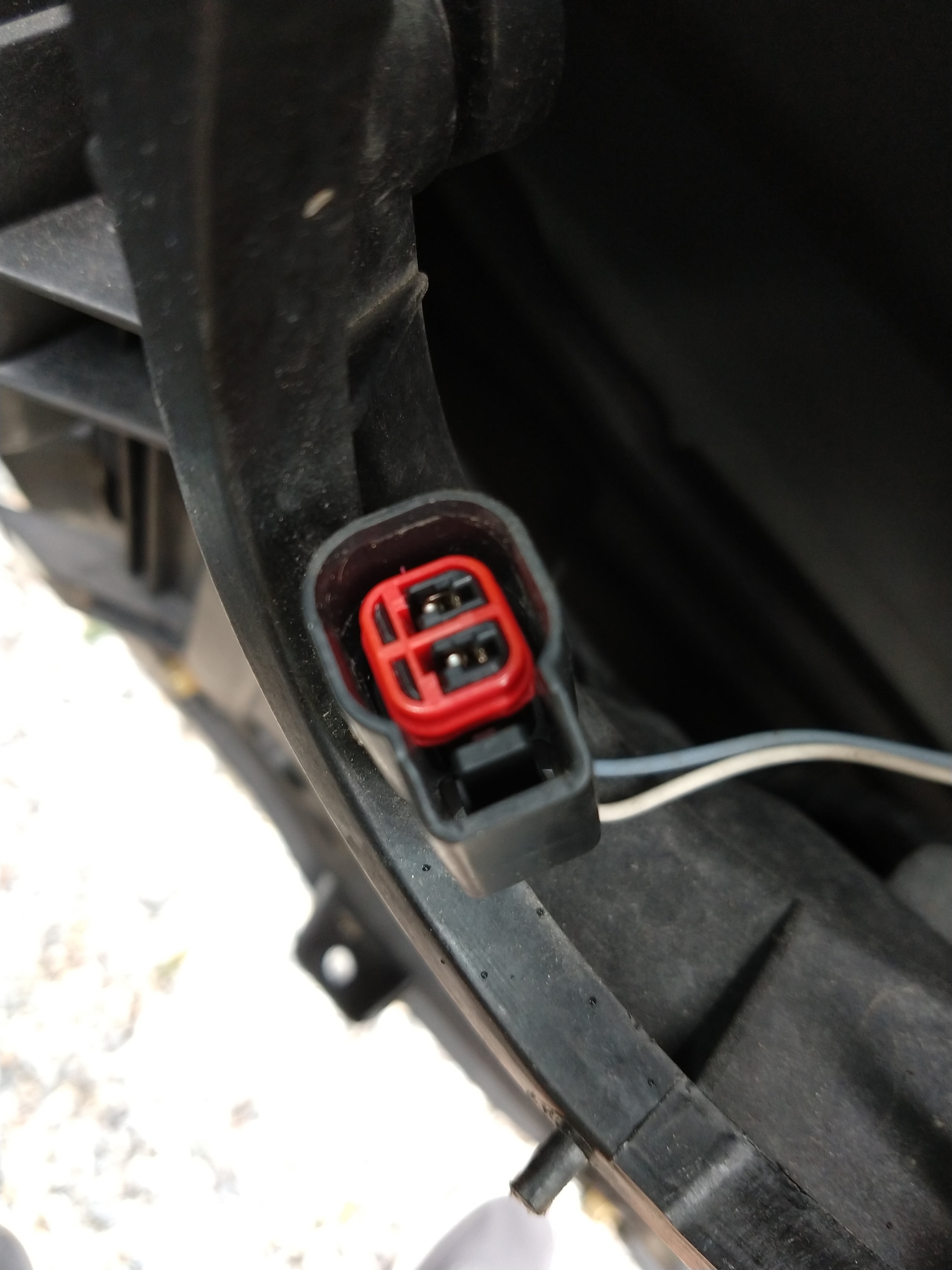

F4ble Skrevet 17. juli 2020 Forfatter Skrevet 17. juli 2020 Da er stereo installert! Det gikk smurt! Veldig fornøyd. Merket stor forskjell i lyd. Neste skritt er høytalerne: Ringene jeg kjøpte fra Bilradiospes er for store til tross for at det spesifikt står 2002-2012 Fusion. https://bilradiospes.no/produkter/bilstereo/bilspesifikt-tilbehor/connects2-ct25fd05 Jeg har sendt en mail til Bilradiospes for å høre om de har vært borti dette før. Disse høytalerkabel socketene regner jeg med å måtte klippe av. Hva vil dere anbefale å erstatte med? Slik er det på de nye høytalerne: Før jeg finner på noe orntli lurt så tenkte jeg å høre med dere som har gjort detta før hva som er enkleste og beste løsning
