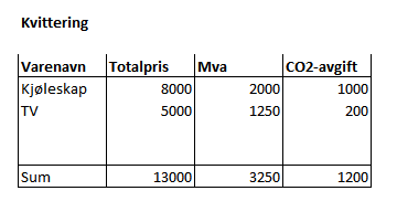

Simen1 Skrevet 10. juli 2020 Skrevet 10. juli 2020 (endret) Enig angående import. Det må selvsagt sidestilles med tanke på krav og CO2-avgifter. Mva blir feil navn siden det ikke er en avgift på verdien av varen men på utslippene. Dokumentasjon må nok kontrolleres ja. Dokumentfalsk er jo kriminelt i seg selv og manipulasjon kan fort bli karakterisert som skatteunndragelse. Så juridisk er mye av det på plass allerede og vi har allerede kontrollorgan som kontrollerer utslipp opp mot dokumentasjon. Det jeg etterlyser er altså bare mer systematikk og konsekvente avgifter internasjonalt, samt at kontroll-organene må bli internasjonale. Som sluttbruker bør jeg ha krav på å få en "CO2-kvittering" på varene jeg kjøper. Noe sånt: Prisopplysningsloven bør også oppdateres så man kan se disse verdiene før man velger vare. (I samme slengen bør de forby prising per hg og heller standardisere på kg) Endret 10. juli 2020 av Simen1 1
oophus Skrevet 10. juli 2020 Skrevet 10. juli 2020 Simen1 skrev (15 minutter siden): Prisopplysningsloven bør også oppdateres så man kan se disse verdiene før man velger vare. (I samme slengen bør de forby prising per hg og heller standardisere på kg) Ja, noe sånt hadde jeg også likt. Det hadde fungert litt som dobbel straff egentlig. Så lenge folk systematisk velger varen med mindre utslipp, og fører salgstallene i riktig retning for de som kan produsere ting med mindre fotavtrykk. 1
