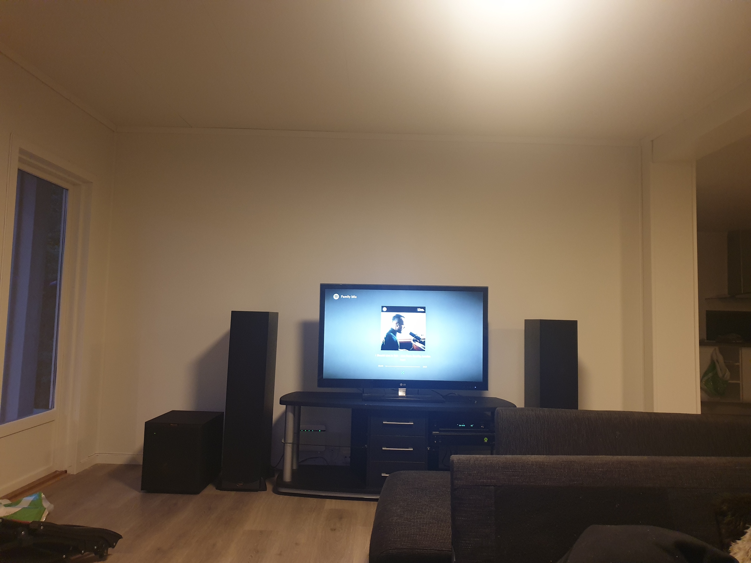

Smestad Skrevet 3. juli 2020 Skrevet 3. juli 2020 Hei! Jeg har akkurat montert opp anlegget mitt etter å ha reist i 2 år. Jeg har et 2.1 anlegg, men merker jeg mangler center når jeg ser på tv eller film. Det består av Onkyo TX-NR737, Klipsch R-12SW og Klipsch RF-82 mk1. Noen som har en center å anbefale? Hadde passet best om det var klipsch den også (med tanke på design), men om det er noen andre som passer bedre med tanke på lyd så er det greit. Jeg tenker maks 5000,- på høyttaleren. Takknemlig for all hjelp
Dubious Skrevet 3. juli 2020 Skrevet 3. juli 2020 Er du alene så trenger du ikke senter Usikker på om "automatisk lydkalibrering" er det samme som romkorreksjon Jeg har 8.1, uten senter, da jeg fant ut at lyden ble dårligere med senter (Ja, den er litt liten i forhold til mine andre høytalere)
Smestad Skrevet 3. juli 2020 Forfatter Skrevet 3. juli 2020 Akkurat nå bor jeg i et stort hus med 5 andre, så er ikke alene. 26 minutes ago, Dubious said: Usikker på om "automatisk lydkalibrering" er det samme som romkorreksjon Hva tenkte du på her? Slik står det foreløpig, akkurat flyttet inn så litt kaos er det.
