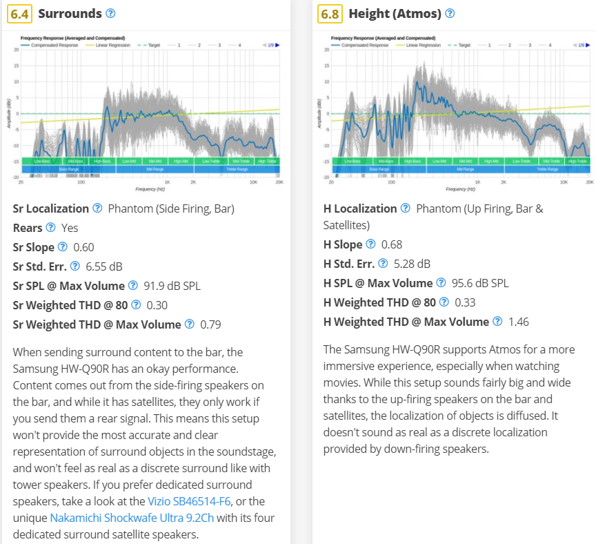

Tja. Jeg har Dolby Atmos i barndomshjemmet mitt på ekte HiFi-høyttalere, og lydplanke (Q96R) i leiligheten min i Oslo. Synes selve effekten er vel så bra på lydplanken med bakhøyttalerne. Men det har med å gjøre at utforming av rommet er vel så viktig. Klart, det er høyere kvalitet på lyden på høyttalerne hjemme, spesielt subwooferen der Q96R ikke har i nærheten samme dynamikk i mellombassen, og er mye mer buldrete / simpel. Men valget om lossless handler som sagt mer om at alle remux-filer som lastes ned, som regel KUN har TrueHD (lossless) og ikke DD+ (lossy), og at en derfor kun kan spille av Atmos, hvis en har en mediaspiller som støtter lossless. :)
Agentspoon skrev (41 minutter siden):
Tja, jeg vet ikke hva slags HiFi-system det er, men selv om akkurat denne er på topp blant lydplanker er det relativt middelmådig surround/Atmos i mine øyne. Nå har jeg faktisk sofaen plassert ganske ålreit med "perfekt" avstand til alle høyttalere og gips-tak som reflekterer lyden godt, men takhøyttalere gjør fortsatt stor forskjell om du spør meg.
Ja, det er klart. Blir mer presis plassering av lyd ovenfra hvis den ikke trenger å reflekteres i taket. Men for meg handler Dolby Atmos mer om evnen til å lage en lydboble rundt brukeren, der lyden kan være hvor som helst. Der synes jeg Q96R leverer bra, spesielt ift. andre lydplanker. Diffus plassering ovenfra, helt greit. Jeg klarer ikke skille mellom plassering på regndråper osv. Men hører at lyd kommer ovenfra, og da tar hodet mitt i hvert fall og automatisk setter det i kontekst med innhold på bildet nokså godt. ?
