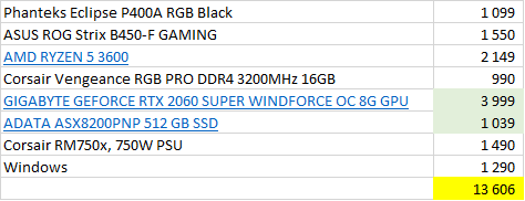

Kjetso Skrevet 26. juni 2020 Forfatter Skrevet 26. juni 2020 (endret) Gode forslag Svein. Er dette skjermkortet et OK 2060 Super kort - så får jeg det til 4000,- https://www.komplett.no/product/1134316/datautstyr/pc-komponenter/skjermkort/gigabyte-geforce-rtx-2060-super-wf-oc I så fall kan jeg sette opp følgende selvbygg, som da tilsvarer ditt forslag uten ekstra harddisk. Hva tenker dere er å foretrekke - til samme pris - er det å foretrekke en PC med Ryzon 5 eller en PC med i5 10400? Og - trekker dette en 1440p skjerm - eller anbefaler dere heller en god 1080p skjerm? Endret 26. juni 2020 av Kjetso
Merko Skrevet 26. juni 2020 Skrevet 26. juni 2020 Kjetso skrev (18 minutter siden): Gode forslag Svein. Er dette skjermkortet et OK 2060 Super kort - så får jeg det til 4000,- https://www.komplett.no/product/1134316/datautstyr/pc-komponenter/skjermkort/gigabyte-geforce-rtx-2060-super-wf-oc I så fall kan jeg sette opp følgende selvbygg, som da tilsvarer ditt forslag uten ekstra harddisk. Hva tenker dere er å foretrekke - dette selvbygget med Ryzon 5 eller komplett sitt bygg med i5 10400? Og - trekker dette en 1440p skjerm - eller anbefaler dere heller en god 1080p skjerm? 2060 Super er et greit skjermkort ja. Så klart ikke det beste, men du vil nok få en god opplevelse uansett. Ofte er det ikke veldig stor forskjell på grafikk i spill hvor man har "High" og "Super Advanced High" bare at siste hakk sluker alt av resterende skjermkort ? Ellers vil jeg alltid anbefale at du bygger selv fremfor ferdigbygd, så lenge du har kunnskapen og "giddet" til det. Det tar jo ikke veldig mange minutter og sette inn delene. I tillegg så vil du ofte spare mange kroner på ting, feks. Windows 10 koster 1000kr i det ferdigbygget, men du får lisens til 100kr på nettet. I tillegg så sparer produsentene gjerne på ting som hovedkort, psu osv i disse ferdigbygde maskinene, så da er det greit at du selv kan velge de delene du trenger. I tillegg til at du ikke må betale for andre deler du ikke trenger, feks dvd-rom osv. ▬▬▬▬▬▬▬▬▬▬▬Signatur▬▬▬▬▬▬▬▬▬▬▬ Innlegget nyttig? Gjerne eller innlegget!Mine Anbefalte Chrome / Edge PluginsKomplett.no - Få opp til 10% rabatt via denne tråden. ??

Svein M Skrevet 26. juni 2020 Skrevet 26. juni 2020 (endret) Det er er ikke nødvendig å betale 1490 for en strømforsyning du finner mange bra rundt 1000 kr. https://classic.prisjakt.no/category.php?m=s354048631&o=produkt_pris_inkmoms Endret 26. juni 2020 av Svein M
Svein M Skrevet 26. juni 2020 Skrevet 26. juni 2020 (endret) Ram brikker til Ryzen, der er det en fordel at de er raske f.eks 3600MHz hastighet. https://classic.prisjakt.no/category.php?m=s354048713&o=produkt_pris_inkmoms Endret 26. juni 2020 av Svein M
