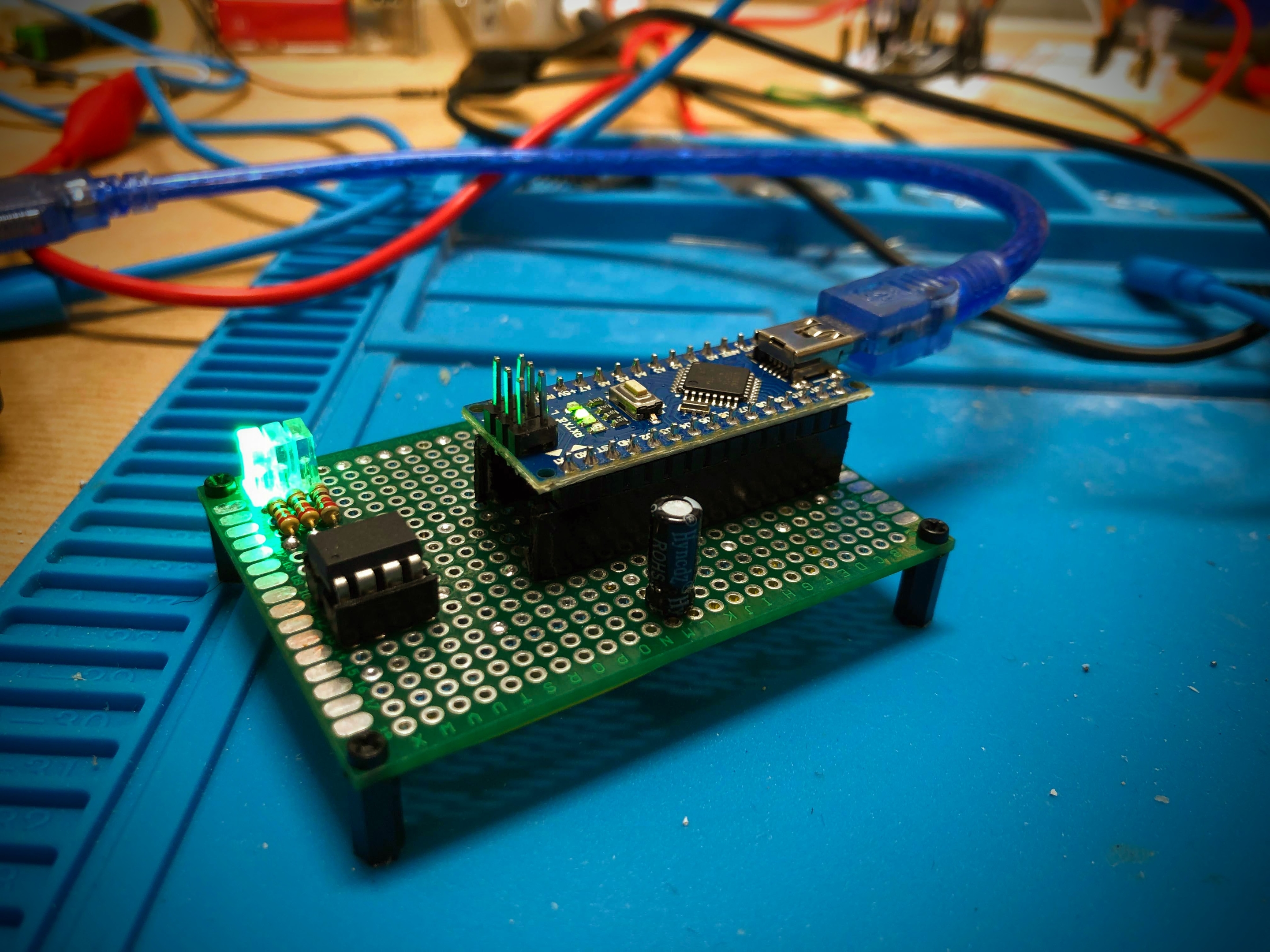

Bjerknez Skrevet 3. august 2020 Forfatter Skrevet 3. august 2020 I går laget jeg meg en fiffig sak som gjør det enklere og programmere Attiny85

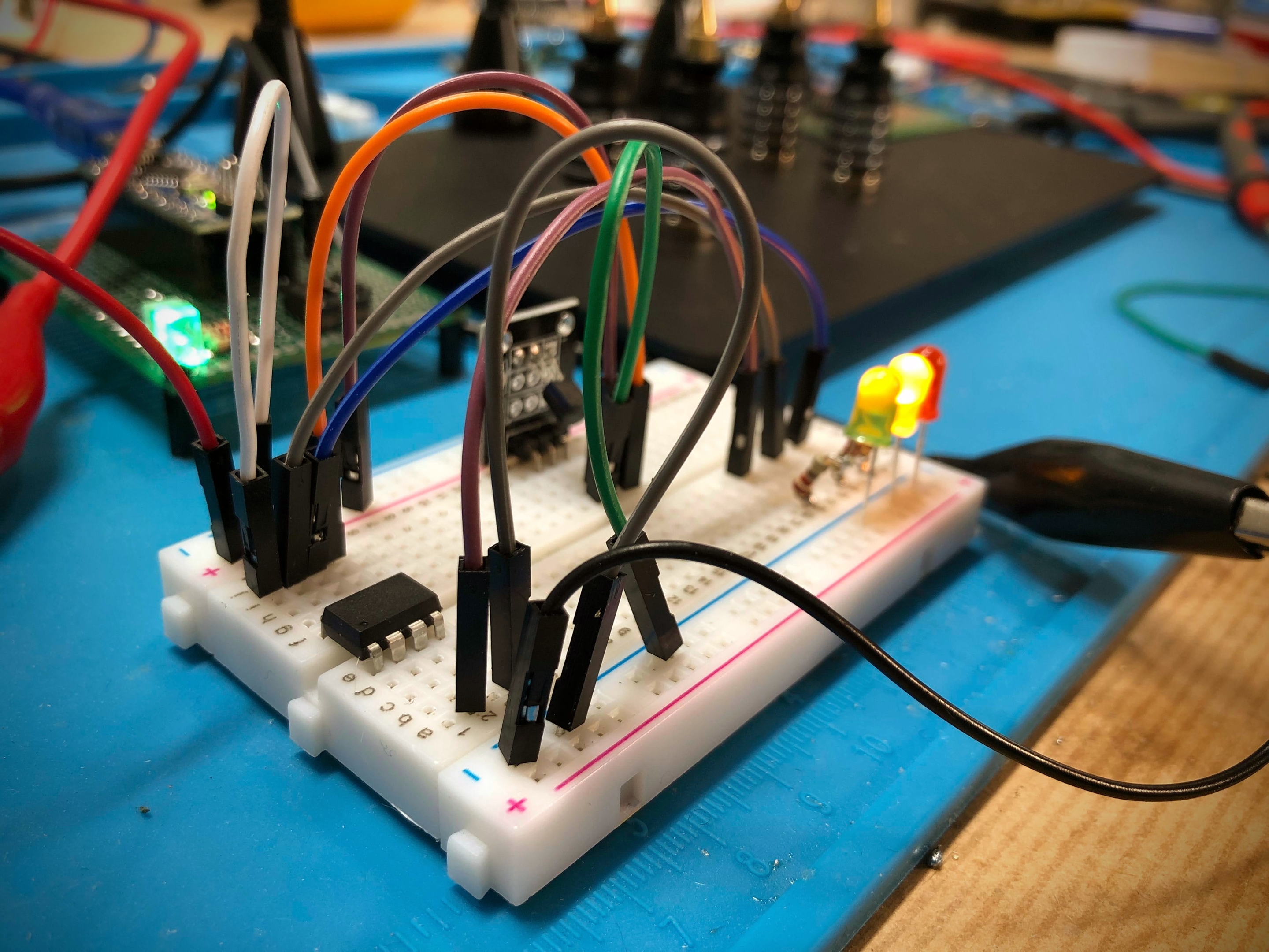

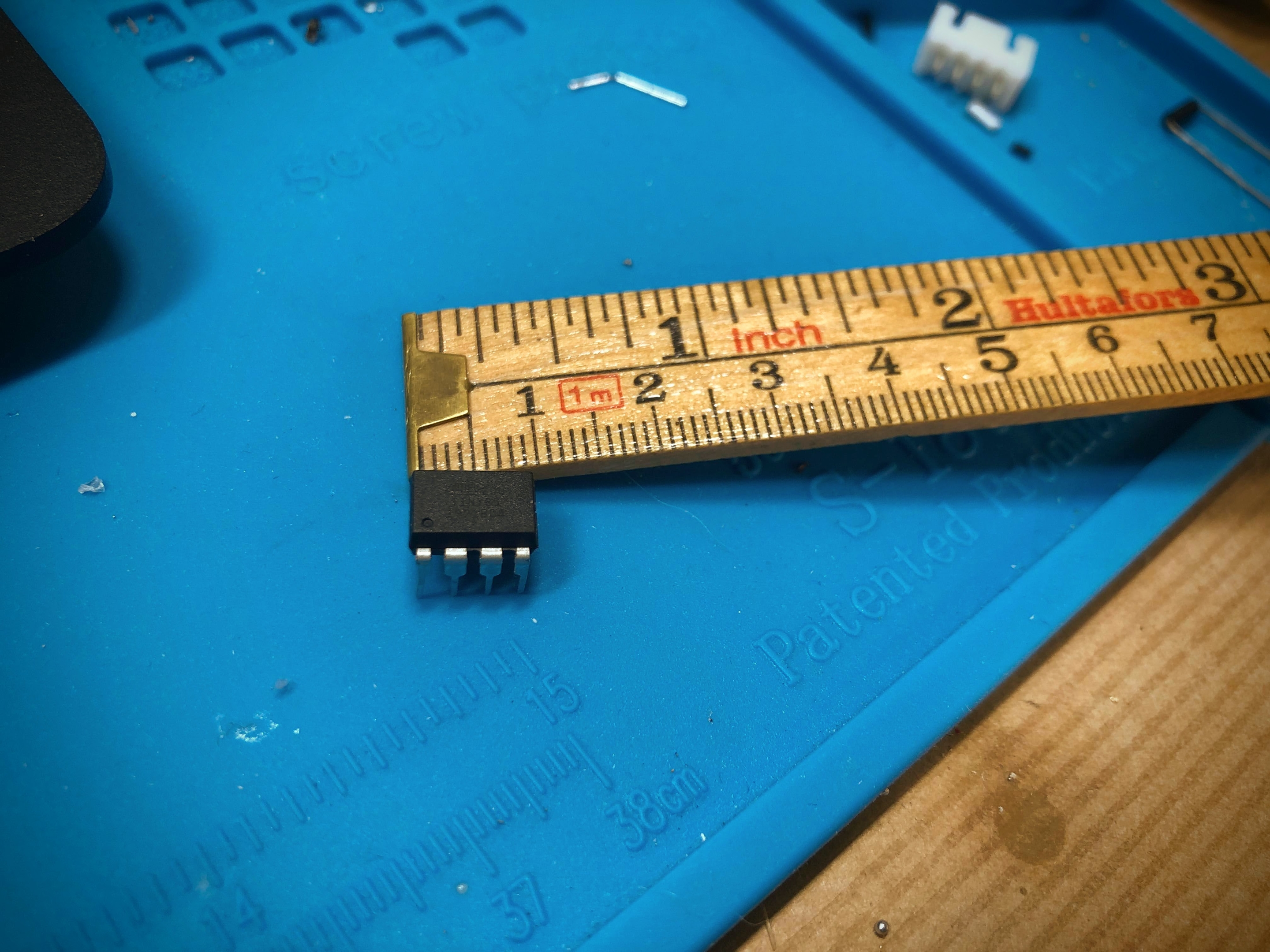

Bjerknez Skrevet 4. august 2020 Forfatter Skrevet 4. august 2020 Ja, jeg ser den. Det er ofte enklest og bruke flere kontrollere/sensorer. På sikt når jeg blir mer stødig i kodingen, så vil jeg prøve og implementere så mye som mulig på hver mikrokontroller. Kostnadene rundt dette blåser jeg i da det som du sier koster peanuts uansett, men man lærer jo litt av dette også Når det er sagt, så har jeg i dag for første gang testet ut Attiny85 som i praksis fungerer på samme måte som en Arduino. Bakdelen er at den kun har 6 digitale pinner. Som oftest så holder dette til mange oppgaver uansett. Dessuten er hovedfordelen med Attiny85 strømforbuket og ikke minst størrelsen. Jeg satt opp en DS18B20 temperatursensor som leser temperaturen hvert sekund, samt fire led som lyser opp avhengig av hva temperaturen er. Denne kretsen trekker kun 8mA. Hadde man kun brukt temperatursensoren hadde hele kretsen brukt 3mA. Å det er uten å aktivere "sleep mode" etc. Det betyr at denne kunne drives 24/7 i 30 dager på to AA batterier. (vertfall i teorien).
