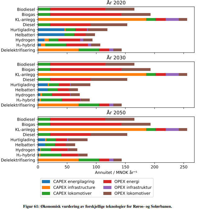

Federico Zenith skrev (3 minutter siden):
Den "3 ganger dyrere" er en misforståelse som beror på at man ser kun på OPEX
Da blir det enten en "clickbait" som uheldigvis folk bruker som sitt argument her inne, og at forfatteren valgte å ordlegge seg slik med vilje - ellers så blir det rart at slikt ikke rettes opp i i etterkant.

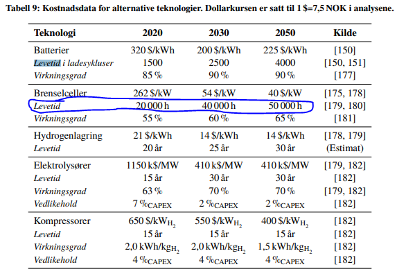

Sturle S skrev (18 minutter siden):
Alstom oppgjev 4-5 års levetid for brenselcellene.

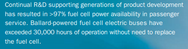

Kilde? Da er det isåfall på tide å utnytte Ballards brenselceller som oppgir 30,000 arbeidstimer som levetiden på deres utstyr.
Eventuelt så kan man jo bare bruke analysen og hente noen tall derifra:
Man skal ha rimelig hard utnyttelse av brenselcellene i året for å få dem til å måtte bli ombygde etter 4-5 år
Her et utsnitt fra en rapport fra Ballard, som viser til over 30,000 arbeidstimer uten behov for å bytte dem - ennå.

Alstom oppgjev 4-5 års levetid for brenselcellene.  Utskifting av ein svært dyr komponent kvart 4-5 år er ein relativt stor utgiftsspost.  Verknadgrada for brenselceller vert òg lågare med alderen.
Som det skrives over har en heavy duty brenselcelle levetid på et sted mellom 20-40 tusen timer. Du har rett i at brenselceller er dyrt (i dag). Kanskje 1000-2000 USD/kW. Men en ting man må huske på er at det er ikke hele brenselcellesystemet som skal kjøpes inn på nytt etter disse timene. Det som skjer er at selve stacken må tas ut og sendes inn til reparasjon. Etter bytte av membraner er den nesten like god som ny, til en betydelig lavere kostnad enn en ny stack. Resten av systemet rundt trenger du ikke bytte.
Jeg er derfor usikker på om utskiftingen er så dyr som du tror. Dieselmotorer må også vedlikeholdes (mye oftere).

Et hydrogendrevet tog bør for øvrig også ha en ganske stor batteripakke. Derfor vil man kunne klare å oppnå en god del energisparing med regenerativ bremsing også i hydrogen-caset.
Spørsmålet koker egentlig ned til: skal man bruke milliarder av kroner på kjøreledning for å oppnå litt lavere energibruk, eller bygge et billig H2-produksjonsanlegg midt på linja og godta litt høyere energibruk?
