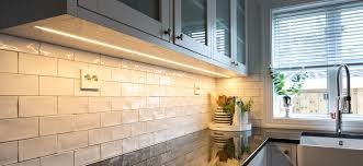

NoTrace Skrevet 2. mai 2020 Skrevet 2. mai 2020 LED-stripe under overskap fungerer meget bra. Har slik selv... 3

NoTrace Skrevet 11. mai 2020 Skrevet 11. mai 2020 Ser at jeg har misforstått spørsmålet, og at du ønsker plassering av downlights i taket. I mitt hode ble dette spotter under overskap, og derfor foreslo jeg LED-stripe i stedet (som er det som er inn om dagen). Angående spotter på kjøkken så tror jeg du vil skyggelegge en del uansett hvor du plasserer dem, enten med din egen skygge eller fra overskap. Dersom du har mulighet ville jeg absolutt lagt inn arbeidslyset under overskap. Alternativt ville jeg nok gått for noe annet enn spotter, da disse gir veldig direkte (hard) belysning. Noe med mer indirekte belysning (opp i tak, på overskap hvis disse er lysmalte e.l.). 1
