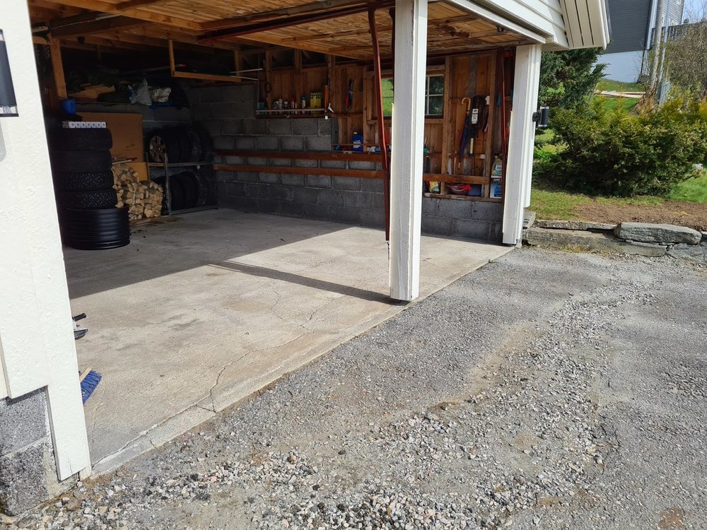

Skal pusse opp gulvet i garasjen og vurderar å støype eit 5-6cm lag opp på den betongen som allereie ligg der. Planen var at dette skal flukte med ny asfalt, som kjem til å byggje ca 5cm utanfor garasjen.
Ein i familien vi forhørte oss med sa at 5cm betong er for tynt i ein garasje. Nokon som har god erfaring med slikt og kan gi oss noko råd?
Og eit lite spørsmål til: Skal bruke armeringsmatter med 5mm tykkelse, har dykk forslag til kva ein kan bruke som distanseklossar, for å halde armeringa over gulvet?
På førehand,
Takk for svar
Skal ha nye garasjeporter etterkvart. Inntil det skjer kjem vi nok til å sage av på lengda.
Er det riktig at 5cm betong med armering blir for tynt?
Jeg tror problemet først og fremst er å få nok betong over og under armeringen. Det finnes produkter for støping på eksisterende gulv i garasje i 10-50mm. Det er mulig det går an å blande selv med fiberarmering dersom det var det du hadde tenkt.
5 cm betong i seg selv er nok for lite. Men dette laget blir jo ikke bærende i så måte siden man allerede har et underlag. Vanlig tykkelse på garasjegulv er vel ca 10 cm. Det kommer nok an på hvordan man gjør det, matter med vanlig betong eller selvforsterket fiberarmert eller lignende. Skal du støpe selv er det anbefalt at du har litt erfaring da man fort kan få et veldig dårlig resultat og det er vanskelig å rette opp igjen. Man skal nivellere, legge opp med fall og litt slikt. Og pussingen er jo ganske omfattende, der kan man holde på veldig lenge mot slutten mens det tørker for å få det bra.
