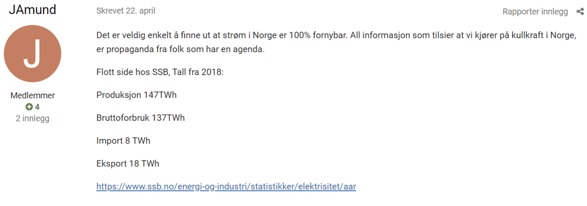

JAmund Skrevet 22. april 2020 Skrevet 22. april 2020 Det er veldig enkelt å finne ut at strøm i Norge er 100% fornybar. All informasjon som tilsier at vi kjører på kullkraft i Norge, er propaganda fra folk som har en agenda. Flott side hos SSB, Tall fra 2018: Produksjon 147TWh Bruttoforbruk 137TWh Import 8 TWh Eksport 18 TWh https://www.ssb.no/energi-og-industri/statistikker/elektrisitet/aar 2 2
