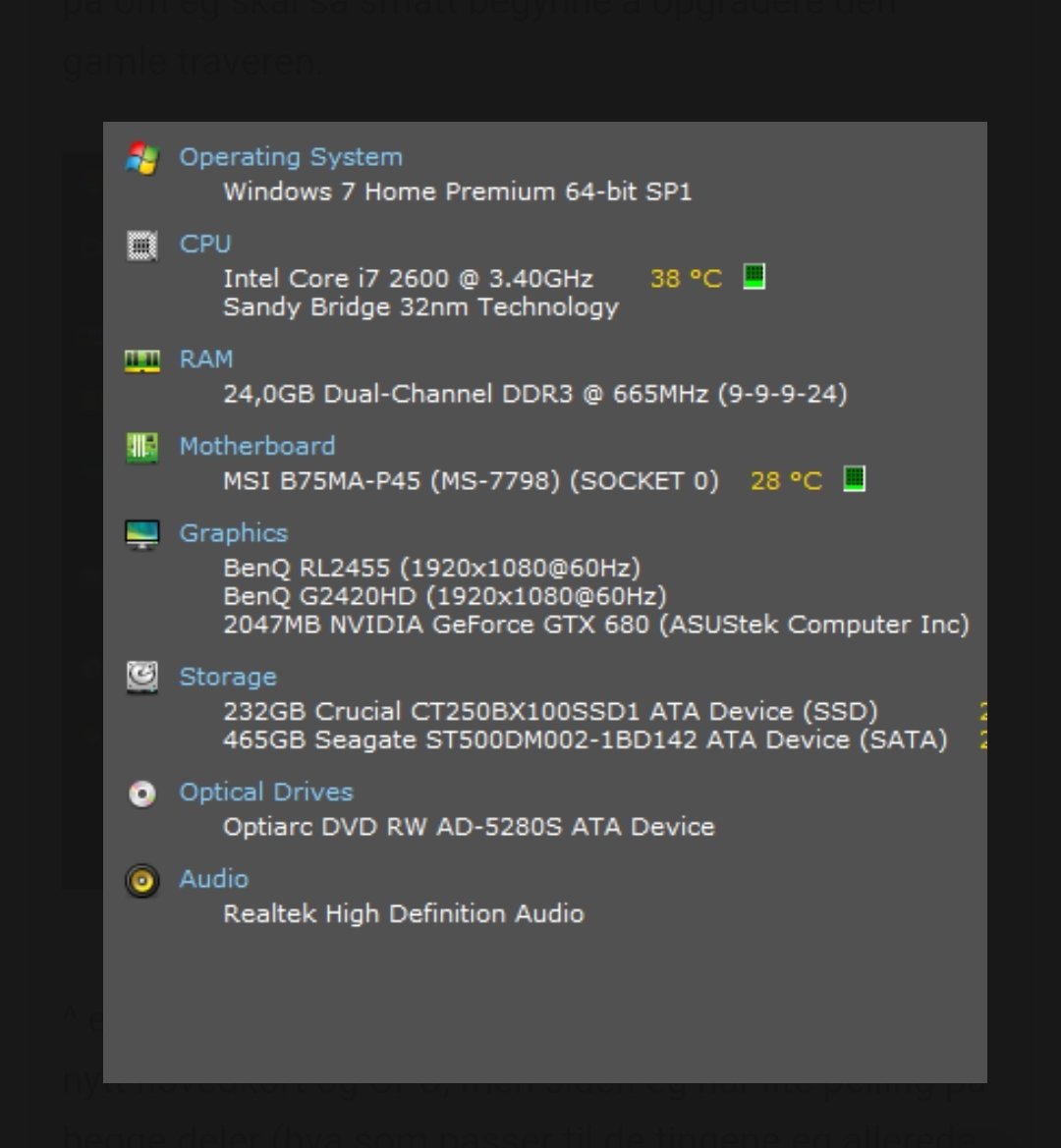

IcedInsanity Skrevet 3. april 2020 Skrevet 3. april 2020 Slik ser komponentene ut idag, skjermkortet er dog ikke det samme som på bildet. Kortet som nå står i er Geforce GTX 1060 6GB Dual OC. Har fått ting satt opp og kan ta opp igjen gamingen litt i disse dager, men ser eg trenger å oppgradere, men hvor begynner eg?
geir__hk Skrevet 3. april 2020 Skrevet 3. april 2020 Ville definitivt begynt med OS. Når det kommer til det andre, kan det være greit om du kommer opp med hva du tenker å bruke av penger på oppgraderinga. Hvor gammel er riggen din (2012?). Jeg tenker at det mest hensiktsmessige her er å bytte "alt" når du først skal oppgradere.
Emile the rat Skrevet 3. april 2020 Skrevet 3. april 2020 Tror det er mer lønnsomt å bygge nytt. Eneste som er verdt å ta vare på er skjermkort slik jeg ser det. Har du noe budsjett? 1
IcedInsanity Skrevet 3. april 2020 Forfatter Skrevet 3. april 2020 geir__hk skrev (1 time siden): Ville definitivt begynt med OS. Når det kommer til det andre, kan det være greit om du kommer opp med hva du tenker å bruke av penger på oppgraderinga. Hvor gammel er riggen din (2012?). Jeg tenker at det mest hensiktsmessige her er å bytte "alt" når du først skal oppgradere. Den er sikkert fra 2012 eller noe slikt ja, husker ikke helt. Og ja, planen er å sakt men sikkert bytte ut alt. Men eg vil begynne med 1 ting om gangen så derfor lurer eg hva eg burde begynne med, hva som evt er mest "kritisk". Emile the rat skrev (1 time siden): Tror det er mer lønnsomt å bygge nytt. Eneste som er verdt å ta vare på er skjermkort slik jeg ser det. Har du noe budsjett? Budsjett og budsjett, eg trenger absolutt IKKE det nyeste av det nye og ting som kommer ut imorgen om du skjønner. Vil helst "slippe" å bruke 7-10 tusen for hver komponent ?
Gjest Slettet-x7D6du0Hjb Skrevet 3. april 2020 Skrevet 3. april 2020 (endret) Ville nok investert i en ny CPU og Hovedkort, samt litt ram. Sandy-bridge er ganske gammelt, så du må nok belage deg på å oppgradere en del. Det koster alltid å oppgradere dersom man skal game og ha en god ytelse. IcedInsanity skrev (6 minutter siden): Budsjett og budsjett, eg trenger absolutt IKKE det nyeste av det nye og ting som kommer ut imorgen om du skjønner. Vil helst "slippe" å bruke 7-10 tusen for hver komponent ? Du trenger ikke bruke 7 - 10 tusen for hver komponent, men det blir nok det til sammen om du vil ha noe brukbart. CPU er viktigste for deg, GPU kan du godt beholde en del år til med mindre du absolutt skal ha ultra i alle spill. Sånn jeg ser det så har du ihvertfall et brukbart skjermkort, da slipper du å betale 3 - 4000 på bare det. Så kan du heller prioritere en god CPU og hovedkort. Slik jeg ser på bygging av PCer så er det en investering fordi du kommer jo til å ha PCen i mange år, og dersom du bruker litt ekstra så slipper du å oppgradere tidligere.. Men da blir det fort dyrere og. Endret 3. april 2020 av Slettet-x7D6du0Hjb
IcedInsanity Skrevet 3. april 2020 Forfatter Skrevet 3. april 2020 At alt i alt kommer på 10 lapper er helt iorden. Men da kommer vi til det andre spørsmålet, om eg begynner med hovedkort, hvilket er ett godt valg som funker med de komponentene eg har nå og som vil virke med ting eg skaffer meg i fremtiden?
Gjest Slettet-x7D6du0Hjb Skrevet 3. april 2020 Skrevet 3. april 2020 IcedInsanity skrev (11 minutter siden): At alt i alt kommer på 10 lapper er helt iorden. Men da kommer vi til det andre spørsmålet, om eg begynner med hovedkort, hvilket er ett godt valg som funker med de komponentene eg har nå og som vil virke med ting eg skaffer meg i fremtiden? Jeg vil oppfordre deg til å lage en liste på Komplett, så kan folk her kommentere på den listen og komme med innspill på hva du eventuelt bør bytte. Som sagt så bør du kjøpe alt nytt utenom GPU etter min mening.
Emile the rat Skrevet 3. april 2020 Skrevet 3. april 2020 IcedInsanity skrev (13 minutter siden): At alt i alt kommer på 10 lapper er helt iorden. Men da kommer vi til det andre spørsmålet, om eg begynner med hovedkort, hvilket er ett godt valg som funker med de komponentene eg har nå og som vil virke med ting eg skaffer meg i fremtiden? Du må kjøpe hovedkort, CPU og minne samlet da det er socket avhengig. Det du har av i dag er Samdu Bridge og syøtter DDR3 minne. Kjøper du ny prosessor vil den ha ny socket, og kreve hovedkort som støttet angitt socket. Alt etter Haswell-e og Ryzen bruker DDR4 minne. Derfor må du kjøpe ny CPU med hovedkort som passer og DDR4 minne. Men enig med Omnia at alt (uten skjermkort) bør byttes. Å oppgradere litt etter litt er en veldig dårlig ide når de komponentene du har er så gamle.
aomt Skrevet 3. april 2020 Skrevet 3. april 2020 Det er eit stund siden eg holdt på med PCer/oppgradering, etc. Men om eg husker riktig, så hjelper det nokså lite å oppgradere ein eller to komponenter, når resten henger så pass mye etter. PCen din blir ikkje raskare enn den treigaste HW.
Gjest Slettet-x7D6du0Hjb Skrevet 3. april 2020 Skrevet 3. april 2020 aomt skrev (3 minutter siden): Det er eit stund siden eg holdt på med PCer/oppgradering, etc. Men om eg husker riktig, så hjelper det nokså lite å oppgradere ein eller to komponenter, når resten henger så pass mye etter. PCen din blir ikkje raskare enn den treigaste HW. Absolutt. Da blir det en flaskehals.

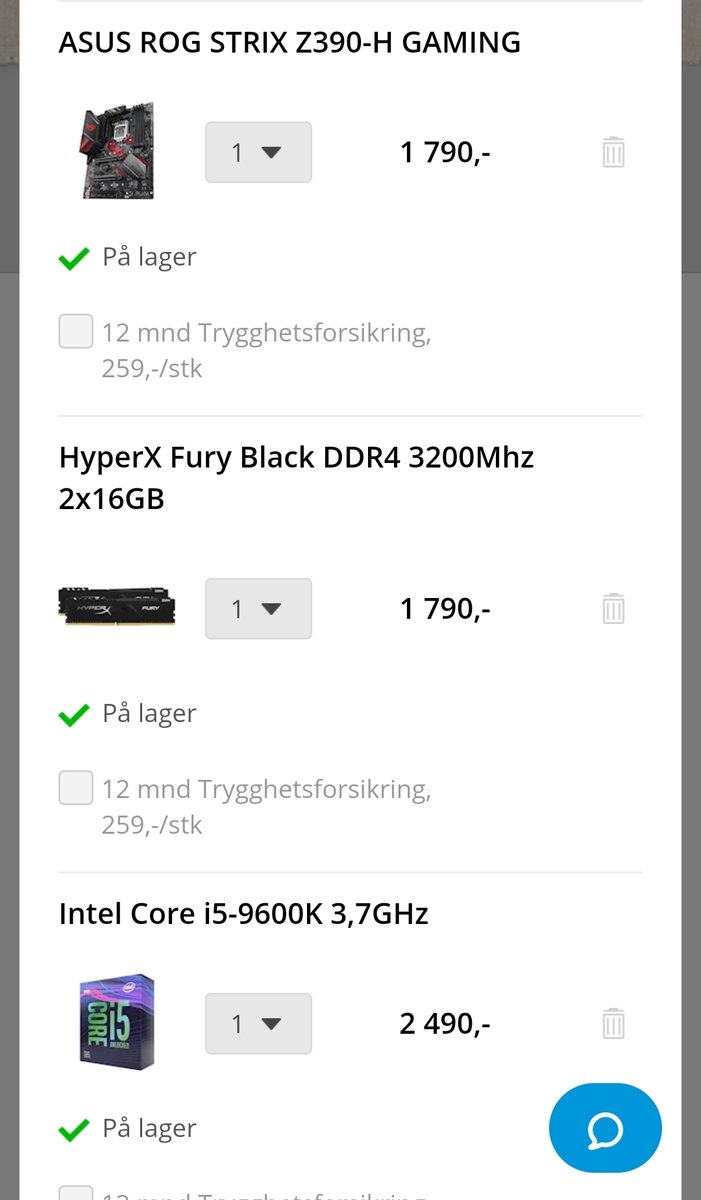

IcedInsanity Skrevet 4. april 2020 Forfatter Skrevet 4. april 2020 (endret) Har laget en "liste" nå, med tre ting. Hvordan ser den ut så langt?https://www.komplett.no/wishlist/shared/b7538f62-54aa-4875-b170-d006d0eafd00 Endret 4. april 2020 av IcedInsanity Info
Gjest Slettet-x7D6du0Hjb Skrevet 5. april 2020 Skrevet 5. april 2020 Tror du vil tjene på å gå for AMD når det er billig build du er ute etter.
FranZe Skrevet 5. april 2020 Skrevet 5. april 2020 (endret) IcedInsanity skrev (På 4.4.2020 den 10.18): Har laget en "liste" nå, med tre ting. Hvordan ser den ut så langt?https://www.komplett.no/wishlist/shared/b7538f62-54aa-4875-b170-d006d0eafd00 Var du opptatt av pris så ville jeg valgt AMD. Som noe slikt: https://www.komplett.no/product/1080529/datautstyr/pc-komponenter/hovedkort/amd-socket/gigabyte-b450m-ds3h-socket-am4 https://www.komplett.no/product/1132196/datautstyr/pc-komponenter/prosessorer/amd-ryzen-5-3600-prosessor Samt noe minne som andre får anbefale. Prisen blir i alle fall mye penere, og kommer du til å merke noe forskjell? Her har du "spart" 3000 kr på to komponenter som du heller kan bruke til neste oppgradering, eller noe annet. Endret 5. april 2020 av FranZe
IcedInsanity Skrevet 5. april 2020 Forfatter Skrevet 5. april 2020 Takker for tips. Nå er det sånn at eg ikke trenger det hotteste av alt, men eg kan strekke meg såpass at tingene eg evt kjøper iår ikke er avleggs om 2år heller..
IcedInsanity Skrevet 11. juni 2020 Forfatter Skrevet 11. juni 2020 Da har eg bestilt dette. Satser på det blir en liten oppgradering vertfall ? 1
Emile the rat Skrevet 11. juni 2020 Skrevet 11. juni 2020 IcedInsanity skrev (25 minutter siden): Da har eg bestilt dette. Satser på det blir en liten oppgradering vertfall ? Gratulerer Når jeg ser første posten, og 665mhz, så er det bare en ting å si ja!!! Det vil garantert merke forskjell, stor oppgradering
IcedInsanity Skrevet 12. juni 2020 Forfatter Skrevet 12. juni 2020 Emile the rat skrev (15 timer siden): Gratulerer Når jeg ser første posten, og 665mhz, så er det bare en ting å si ja!!! Det vil garantert merke forskjell, stor oppgradering Takker. Når det er 8år siden noe ble byttet ut er det kanskje påtide. Spent på hvor stor forbedring eg vil se.. 1

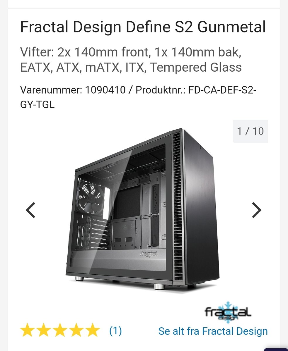

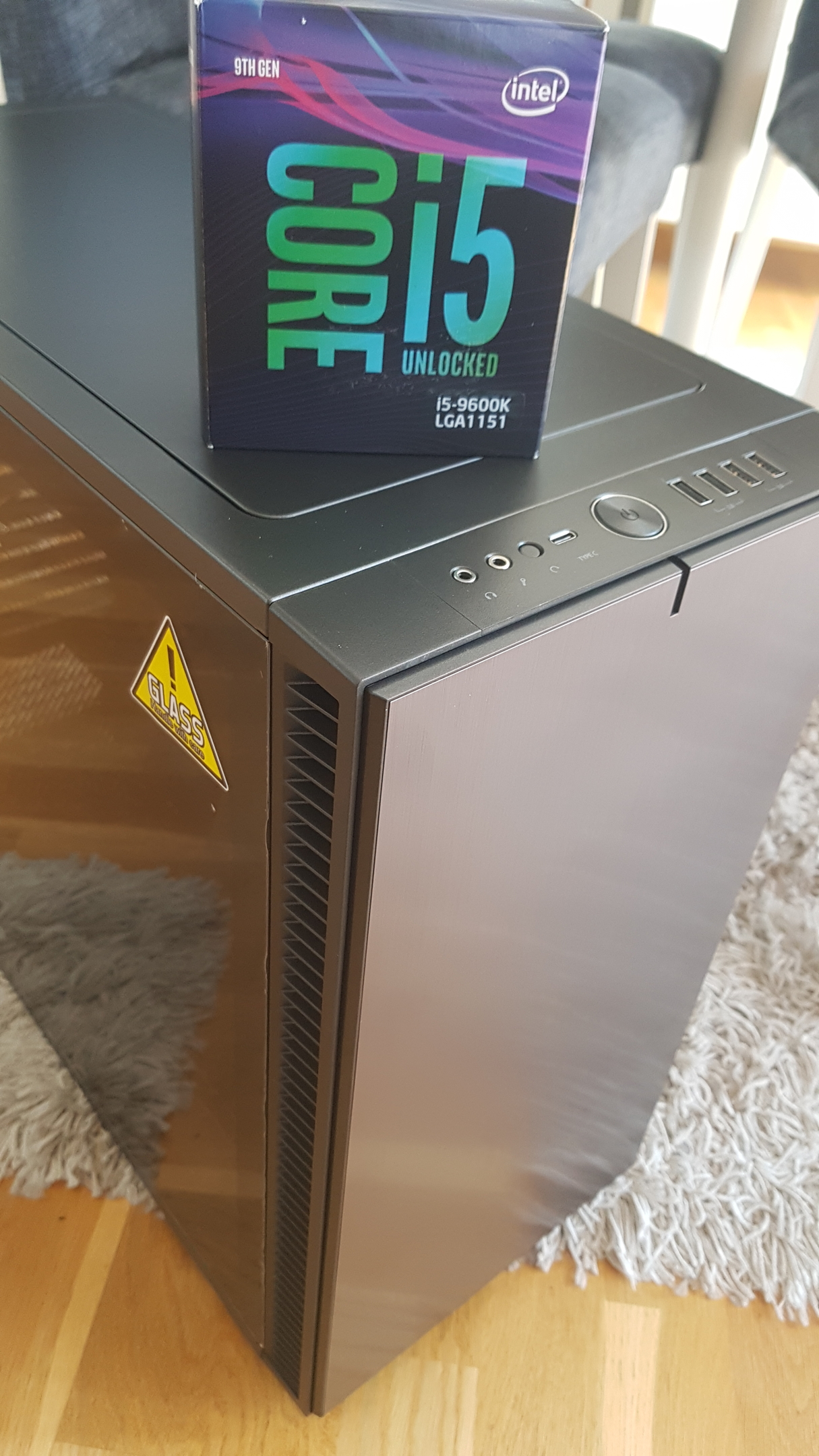

IcedInsanity Skrevet 16. juni 2020 Forfatter Skrevet 16. juni 2020 Da er case og CPU i hus, hovedkort og RAM kommer imårra! 1
