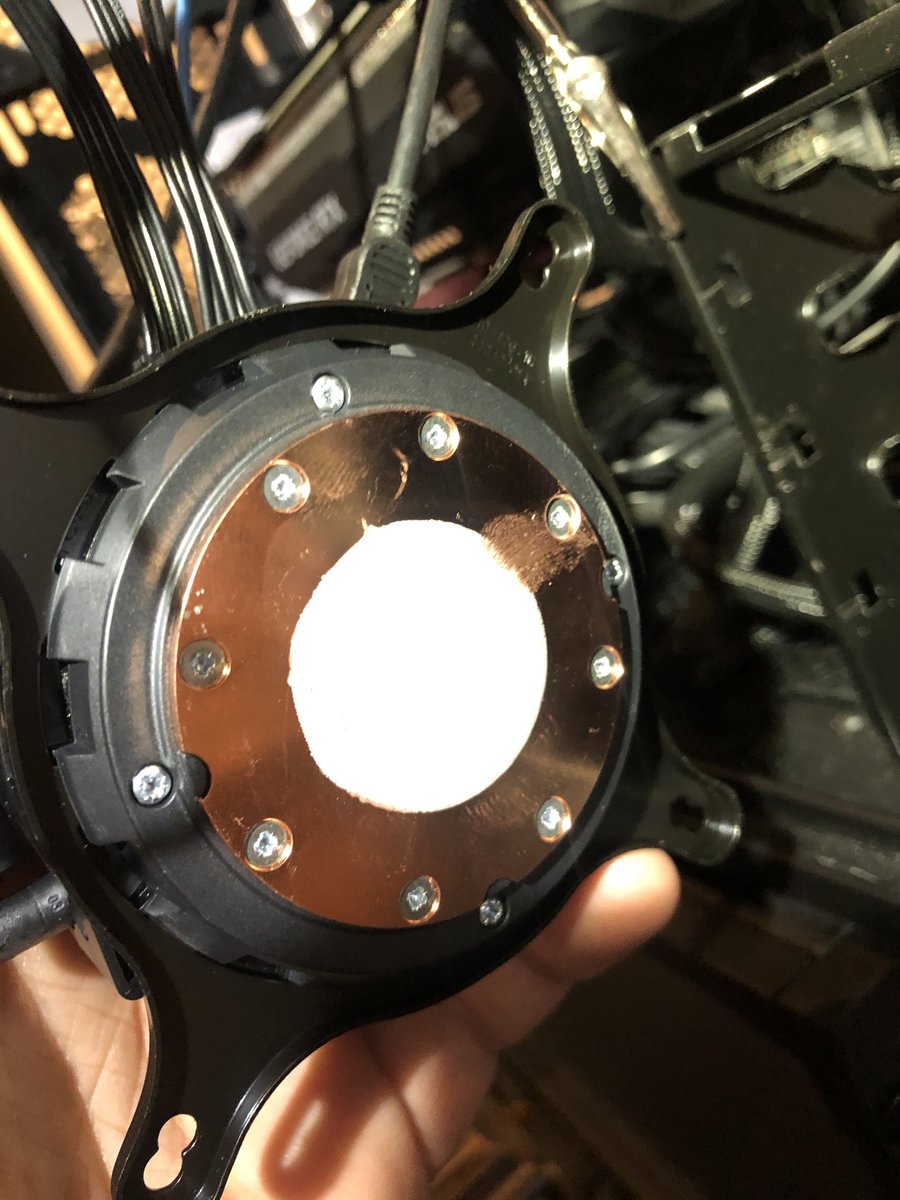

bgulhaugen Skrevet 27. februar 2020 Forfatter Skrevet 27. februar 2020 Hei. skal montere nå. Å det virker som det allerede er kjølepasta på kjøleren. Funker det å bruke kun det? Eller må jeg fjerne det å ta på nytt?
RRhoads Skrevet 27. februar 2020 Skrevet 27. februar 2020 bgulhaugen skrev (1 minutt siden): Hei. skal montere nå. Å det virker som det allerede er kjølepasta på kjøleren. Funker det å bruke kun det? Eller må jeg fjerne det å ta på nytt? Fungerer greit det som er ferdigpåført.

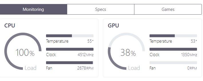

bgulhaugen Skrevet 27. februar 2020 Forfatter Skrevet 27. februar 2020 (endret) Ok takk. Da er det montert. Fy flate for en forskjell!! Tok en stress test på 10 min. Når jeg gjorde dette med gammel kjøler gikk den opp i 88-90c grader før. (etter jeg fikk flyttet pcen). Og lå på 50-60c grader på idle.. Nå klarer den 55-57c grader på full load! Og ligger på 30c grader på idle! For en forskjell! Har nå montert radiator i topp med å blåse luft ut. Se vedlagt bilde Det er 40 grader forskjell fra jeg begynte!!! ? tusen takk for all hjelp og tips! Endret 27. februar 2020 av bgulhaugen
PaladinNO Skrevet 27. februar 2020 Skrevet 27. februar 2020 (endret) Omtrent samme resultat jeg fikk med ny kjølepasta på min gamle 3770K - maks temperatur var 87 C / idle ~55 C med 6 år gammel Arctic Silver 5. Med ny påføring av Noctua HT1 (og ny kjøler, fra Thermalright TRUE 120 til Noctua U12P, 2x 120mm vifter på begge) så gikk maks temperaturen ned til 57 C og idle lå på ca. 35 C. Så ny kjølepasta (og ny og bedre kjøler) hjelper så absolutt. Endret 27. februar 2020 av PaladinNO
bgulhaugen Skrevet 27. februar 2020 Forfatter Skrevet 27. februar 2020 PaladinNO skrev (4 minutter siden): Omtrent samme resultat jeg fikk med ny kjølepasta på min gamle 3770K - maks temperatur var 87 C / idle ~55 med 6 år gammel Arctic Silver 5. Med ny påføring av Noctua HT1 (og ny kjøler, fra Thermalright TRUE 120 til Noctua U12P, 2x 120mm vifter på begge) så gikk maks temperaturen ned til 57 C og idle lå på ca. 35 C. Så ny kjølepasta (og ny - bedre - kjøler) hjelper så absolutt. Det kunne selvfølgelig hjulet veldig med bare ny kjølepasta her også da. Men nå har jeg hvertfall god kjøling
PaladinNO Skrevet 27. februar 2020 Skrevet 27. februar 2020 (endret) bgulhaugen skrev (3 minutter siden): Det kunne selvfølgelig hjulet veldig med bare ny kjølepasta her også da. Men nå har jeg hvertfall god kjøling Jepp, jeg måtte sjekke opp om du hadde nevnt tidligere hva slags kjøler du hadde fra før (om det f.eks ville holde å bare skifte kjølepasta)...men når jeg fant linken din i første post, sammenliknet med det du har kjøpt nå, så er det omtrent et termisk kvantesprang du har gjort. Det ville vært vel verdt å kjøpe ny kjøler uansett. Noe som synes på temperaturene du får nå. Endret 27. februar 2020 av PaladinNO
