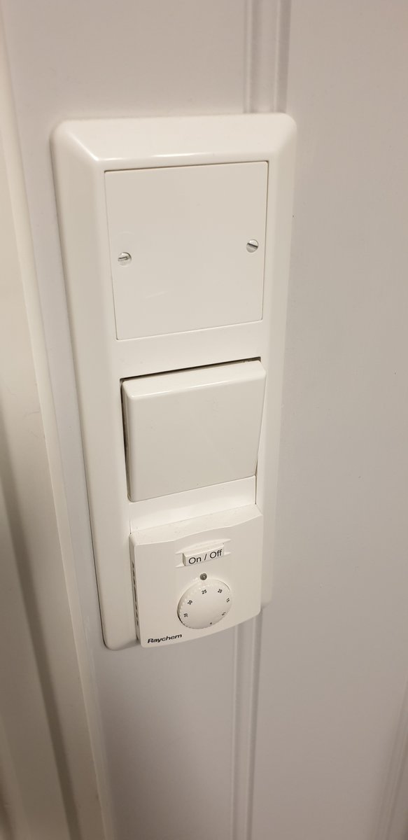

sdf123 Skrevet 16. februar 2020 Skrevet 16. februar 2020 (endret) Jeg har 2 lamper på et rom som jeg ønsker å flytte bryteren. I stedet for å demontere vegg å trekke nye kabler, hva trenger jeg av utstyr? En bryter og et rele? Bryteren må kunne stå i en elko/abb ramme, og fint om det kan være 2 knapper på en bryter. Som kan fjernstyre 2 forskjellige rele. Jeg har satt opp Hass.io på raspberry pi, og har Conbe(zigbee), hadde jo vært en fordel om kanskje utstyret kunne kobles mot dette, men ikke noe krav. Endret 16. februar 2020 av RickyG
