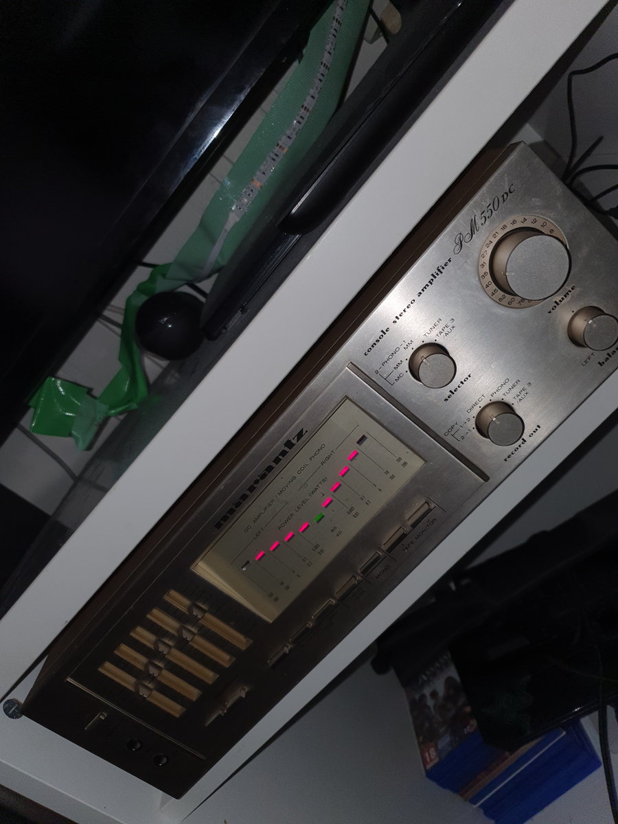

Det e forsterkene. Den e rundt 8+ år gammel, va originalt far min sin forsterker. Men det som er problemet er at den har veldig dårlig kontakt me venstre høytaler på stereo men på mono funker det helt fint. Har sendt inn forsterkeren til reparasjon men det fiksa ikkje problemet, så det er derfor eg vill ha ny forsterker (med muligens litt mer futt)15807406525463573755895838706938.thumb.jpg.b43267df3917380de721165c90b5e89e.jpg

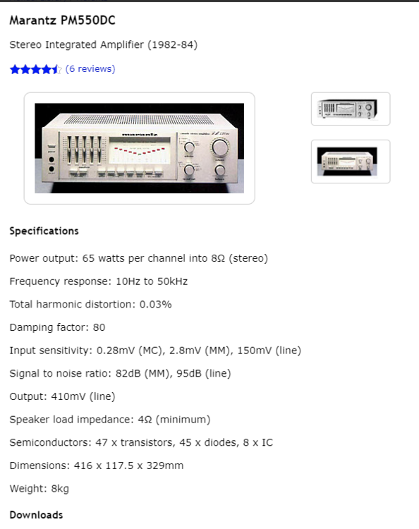

Spec på forsterker
Hvor har du 400 watt i fra ?
men jeg tipper denne skal drive de radionette høyttalerne helt greit, men om du har et  budsjett så kan vi komme med noen anbefalinger

Det står som regel rundt der hvor strømkabelen kommer inn hvor mye de trekker fra strømnettet. Noen viser maks, og andre viser normalbruk.
Er nok enkelt for noen å missforstå, samme som høyttalere/forsterkere som reklameres for Peak Watt.
