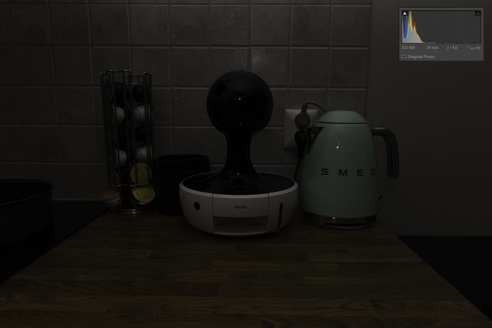

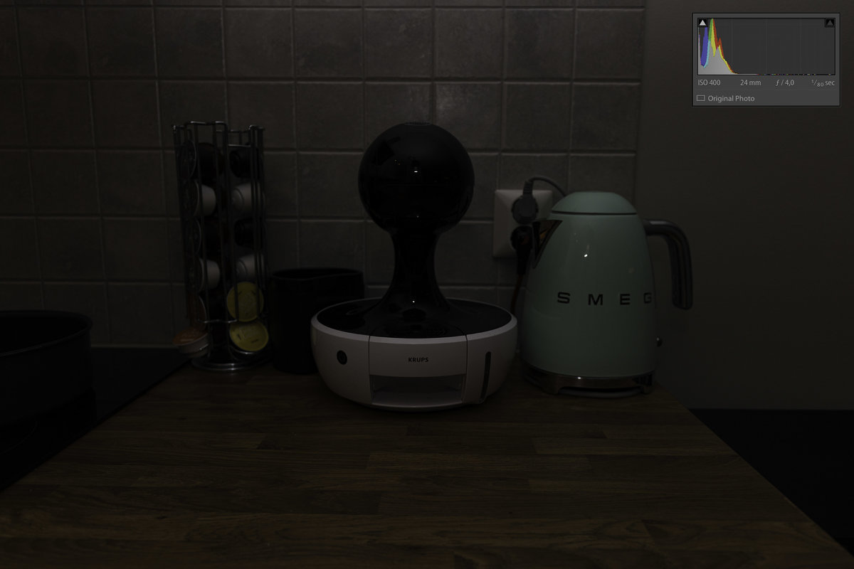

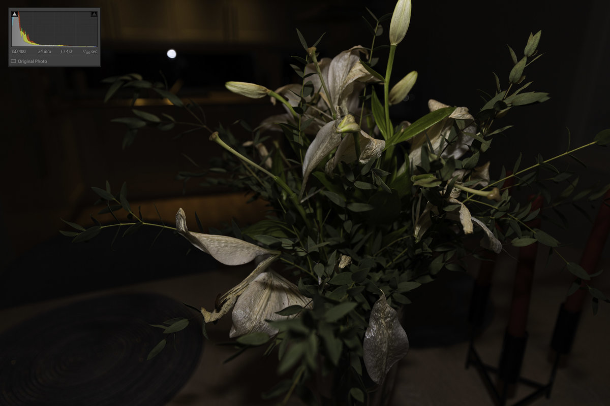

Anterialis Skrevet 13. januar 2020 Skrevet 13. januar 2020 (endret) Hei, jeg er en hobbyfotograf med litt (men ikke dyp) forståelse for de enkleste tingene rundt eksponering (shutter, aperture, iso) og flash med ETTL. Jeg har lenge brukt canon 6Dii med min Yongnuo speedlight YN586EXii uten probloblemer. Nå har jeg kjøpt EOS R og merket relativt umiddelbart at kameraet ofte undereksponerer når jeg bruker flash. Innstillingene er M-modus hvor jeg setter e.g. lukker 1/100, F4 og ISO 400. Flash er i ETTL-modus, og jeg har da tenkt at flash vil kompensere med passe lysmengde slik at bildet blir normalt eksponert iht. hva jeg har satt som ønsket EV (som er 0). Kameraet undereksponerer alltid på de samme stedene i huset (jeg tester innendørs..) som f.eks. mot blomstene og kaffetrakteren. Her er det lite lys fra LED i taket. Går jeg derimot inn på et helt mørkt rom eksponerer kamera/flash korrekt. Jeg har forsøkt både "spot metering" og "evaluative" da jeg har skjønt at evaluative prioriterer å eksponere korrekt der autofokus legger seg. Se disse bildene. Det ene mot kaffetrakteren er undereksponert. Flash rettet opp i taket. På bildet av blomstene kan man vel si at de lyseste delene i bildet (de hvite blomsterbladene) har riktig eksponering, men hele bildet forøvrig er undereksponert. Bildet i det mørke rommet er helt riktig eksponert, og eneste forskjellen her er altså at det ikke var noe lys (helt mørkt rom..). Hva er grunnen til at kameraet gjør slik? Jeg regner med det er en brukerfeil / jeg som har misforstått hvordan kameraet fungerer, da jeg opplever bildene undereksponert.. Hva bør jeg gjøre for å fikse dette? I Av-modus får jeg korrekt eksponering, men da er jo innstillingene til kameraet mye langsommere for å slippe inn mye mer lys i utgangspunktet. EDIT: Jeg har også merket en annen ting. I noen tilfeller hvor jeg får undereksponert flash-bilde på brennvidde 16mm, så blir alt mye bedre om jeg går bakover "zoomer" inn til e.g. 35 mm, slik at utsnittet forblir det samme. Da blir bildet ikke lenger undereksponert. Hvorfor hjelper det på eksponeringen å få kamera/flash lenger vekk fra objektet jeg tar bildet av?? Kaffetrakter. Her er det jo ingen deler av bildet som er riktig eksponert... Hva har kameraet tenkt? Blomst. Iflg. histogrammet er noen få deler (det hviteste i blomsten) riktig eksponert, resten er undereksponert. Se histogram øverst til venstre. Fin eksponering. Takk for tilbakemeldinger ? Endret 13. januar 2020 av Anterialis
Professor Balthazar Skrevet 13. januar 2020 Skrevet 13. januar 2020 (endret) Ja de to første er helt klart undereksponert. Men jeg klarer ikke å se noen logikk i at du aktiverer TTL når du allikevel ønsker å ta bildene i Manuell. Klarer du ikke å få blitsen også over til Manuell slik at du har fullstendig kontroll på alle ledd? PS: Jeg har også canon 6Dii og en Yongnuo speedlight YN585EX II. Endret 13. januar 2020 av Professor Balthazar

Anterialis Skrevet 17. januar 2020 Forfatter Skrevet 17. januar 2020 Jeg har ikke lenger 6dii, solgte det til fordel for EOS R. Sistnevnte er på versjon 1.6 (siste). Kan det ha noe med uoriginal (Yongnuo) blitz, eller spiller det ingen rolle siden protokollen er ETTL? Jeg har hatt flere bilder. 80% blir undereksponerte i vesentlig grad (-1 - -2EV, egentlig akkurat slik som på bildet i førstepost av kaffetrakter). Det hjelper å sette blitz i +2EV, men jeg ønsker heller å finne ut årsaken.. Å sette speedlighten i "avarage" gjør ting litt bedre (1/3 - 1/2 bedre EV). Merkelig.
Anterialis Skrevet 7. februar 2020 Forfatter Skrevet 7. februar 2020 Tror jeg har funnet løsningen (som vel er nevnt tidligere i tråden her). Yongnuo-blitzen er nok ikke egnet for EOS R. Min gamle Canon 430ex blitz fungerer utmerket nå etter 100-ish flashbilder, ingen er betydelig over- eller undereksponerte. Yongnuoen feileksponerer ca. 80% eller mer av bildene. Til info.

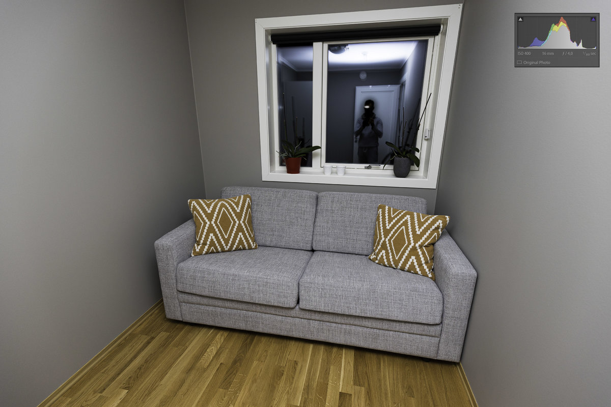

vidor Skrevet 15. februar 2020 Skrevet 15. februar 2020 Hvorfor er sofa-bildet ditt perfekt eksponert mens de to andre er for lite eksponert. Det naturlige lyset virker jo lavt på sofa-bildet men du har jo en stor ring av lys rett over deg selv om blits-lyset virker lite og den er rettet fremover, så det virker som det kommer en del lys fra taklamen.
Anterialis Skrevet 15. februar 2020 Forfatter Skrevet 15. februar 2020 Stor ring av lys = flash bounce. Styrer flash rett i taket for å få større lyskilde. Det rommet er helt mørkt, ingen lamper på. Tipper det er noe galt med måten flash og kamera kommuniserer rundt pre-flash/ETTL...
vidor Skrevet 16. februar 2020 Skrevet 16. februar 2020 Det forklarer. Det ser nemlig ut som blitsen din er rettet framover og at den er ganske ferdig med stroben.
