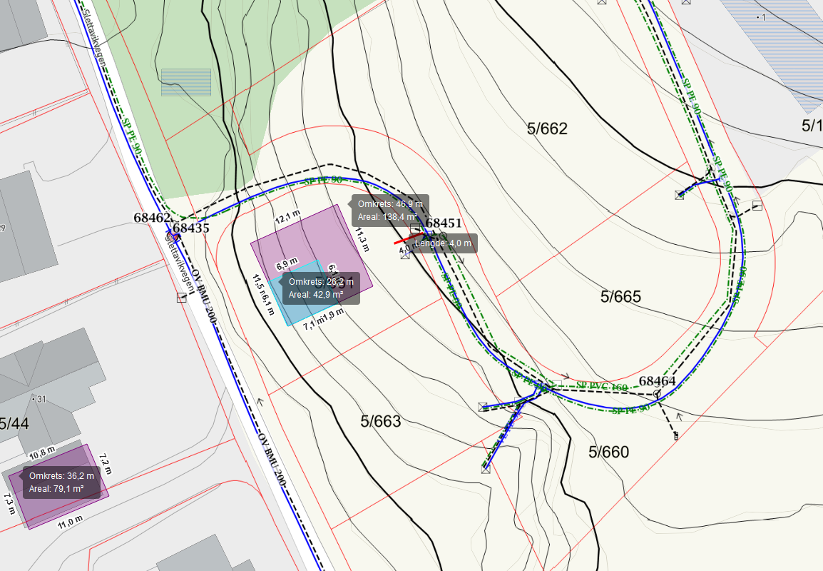

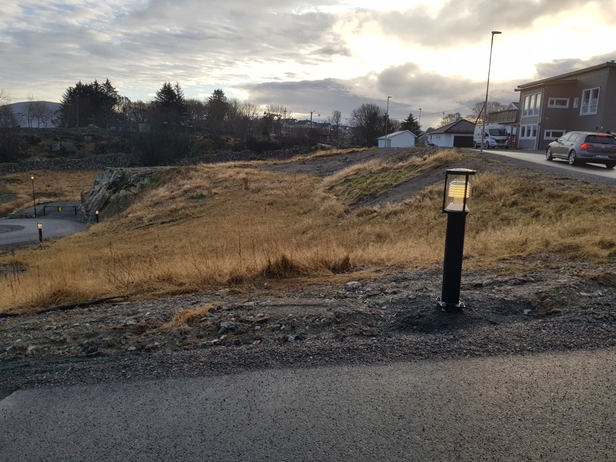

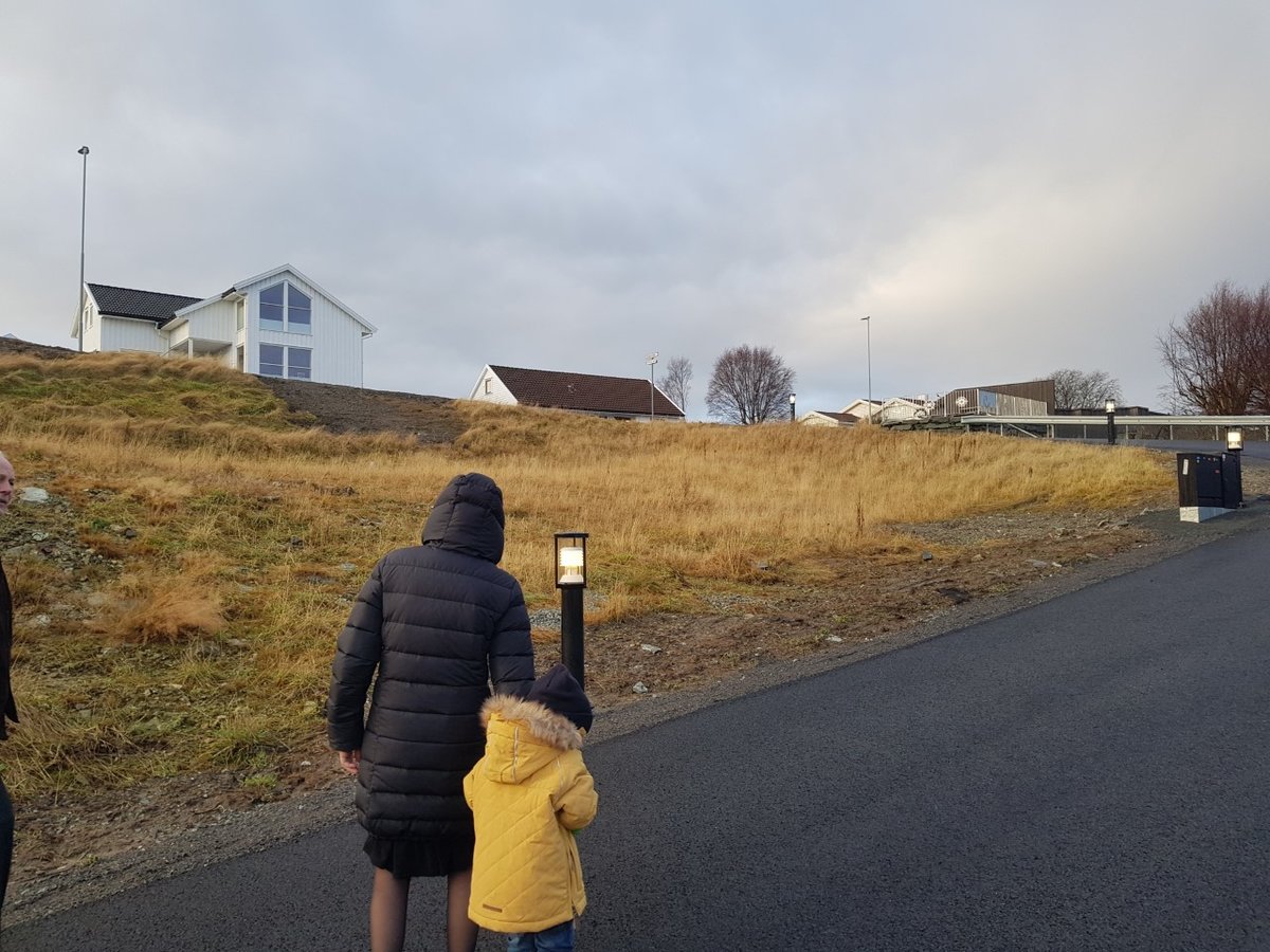

OddZen Skrevet 25. desember 2019 Forfatter Skrevet 25. desember 2019 Tegnet inn sånn ca. på kartet. Her ser dere også et par bilder fra tomta.
Taurean Skrevet 25. desember 2019 Skrevet 25. desember 2019 Jeg trodde det skulle være mer skråning. Det der er jo ikke så ille. Ja, da ville jeg vurdert å gjøre det som du tenker.
Dubious Skrevet 26. desember 2019 Skrevet 26. desember 2019 Lag en betong "kloss" for parkering over og bad og bod under Sånn som det er på tegningen din (blå-ish = betong)
