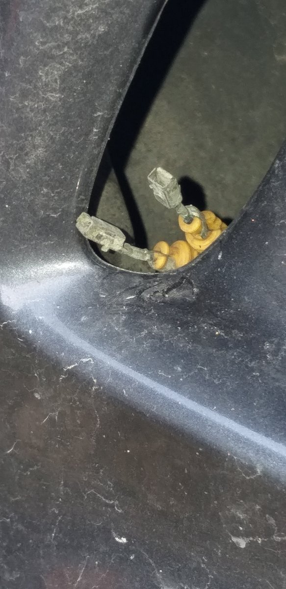

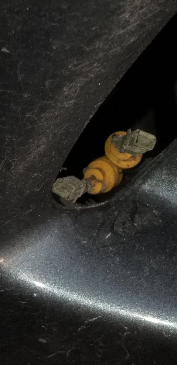

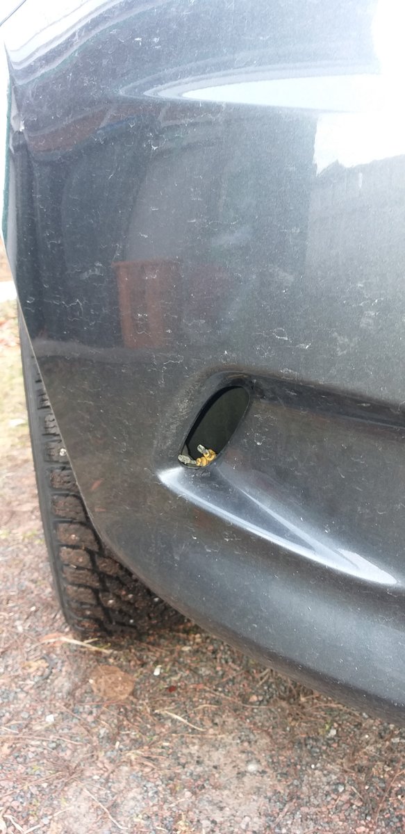

Hei :)
Har en Ford Fiesta 2010-modell, og lurer på hva i himmelens navn disse to ledningene egentlig er for noe? Har spurt rundt, men ingen ser ut til å komme med et fornuftig svar :p Plasseringen er til høyre foran på bilen, stikker ut av støtfangeren :)
Håper noen kan hjelpe meg å finne ut av dette - regner med at det er mange kyndige folk her! :)

56 minutes ago, Indian said:
Temperatursensor?
Meget mulig du har rett - men er ikke det litt rart at de bare henger og slenger der? :)
Uten skjema, eller ledningsnummer så er det umulig å vite noe, alt blir bare ren gjetning.
Btw er dette høyre foran? Mange biler pleier ha beholderen med spylervæske plassert i dette området. Fungerer pumpa for spylervæske?
Altså høyre når du sitter i bilen, venstre når du står foran og ser mot den. Spylervæske fungerer strålende, og er plassert til høyre i motorrommet (når man ser bilen forfra).
1 hour ago, Dubious said:
Sikkert for fjernlys under skiltet
Meget mulig - er det noen måte jeg kan finne ut av dette? Måle strøm for eksempel? Hva bør den ligge på da, eventuelt?
Tåkelys pleier jo å vera plassert der. Har du bryter for tåkelys inne i bilen? Hvis nei reknar eg med det er opplegg for bilar som har tåkelys som ekstrautstyr. Hvis ja er det mogleg at tidlegare eigar har demontert dei for å sleppa merknad på EU-kontrollen.
I min bil ligg spenninga på rundt 10 volt i kontaktar til lys som er på, og kanskje 0,15 når dei er av. Sjekk òg kva sikringar du har, og legg deg eventuelt under bilen for å sjekka kvar ledninga går.
Er det t.d. parkeringssensorer i støtfangaren kan det òg høyra til dei.
