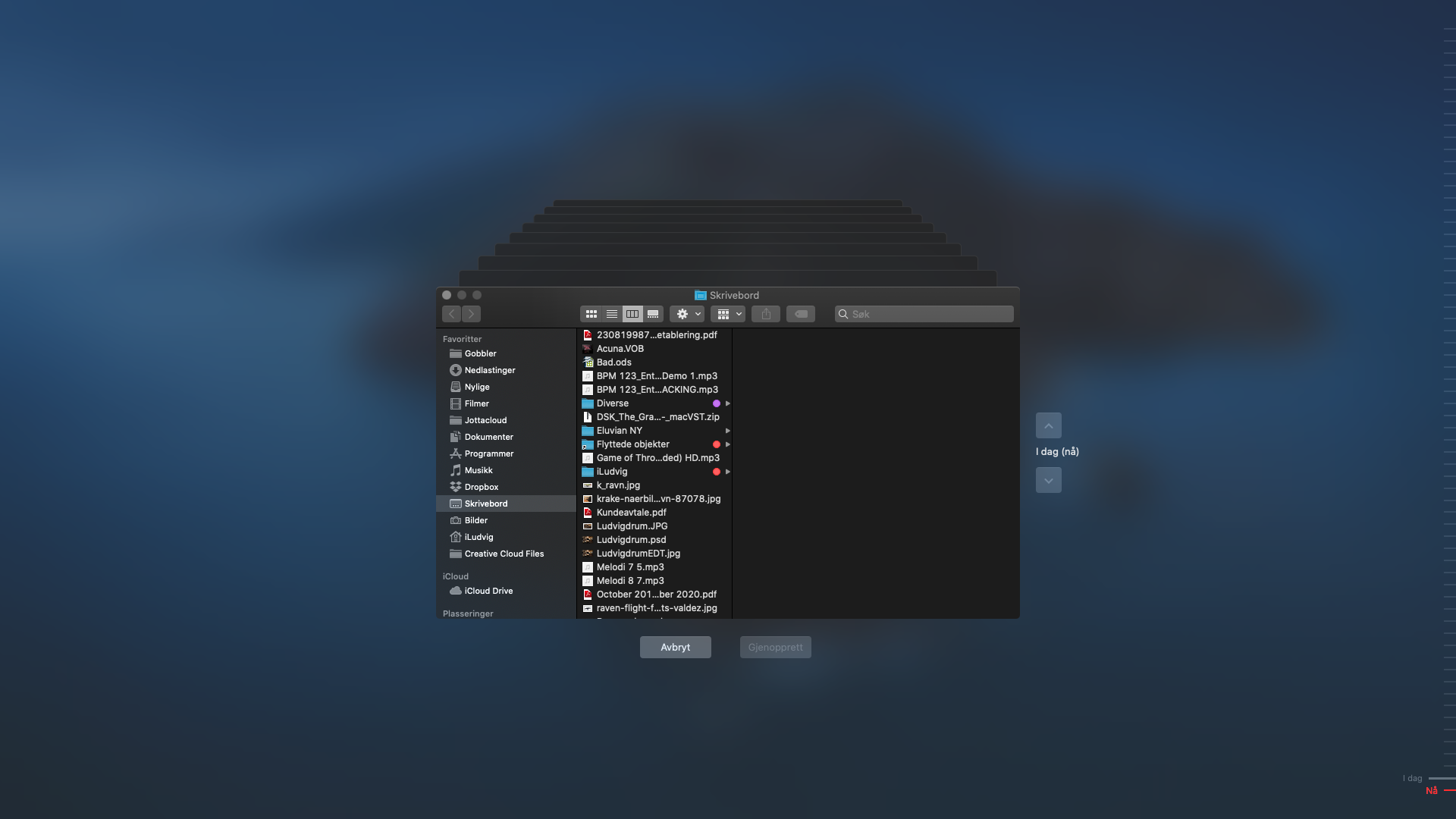

Svanshorn Skrevet 23. oktober 2019 Forfatter Skrevet 23. oktober 2019 Takker så mye for innspill folkens! Prøver å ta backup med "Time Machine", men når jeg klikker på ikonet får jeg bare opp dette...?
vidor Skrevet 23. oktober 2019 Skrevet 23. oktober 2019 Har aldri brukt timemachine til full backup og restore. Den klikker alltid og blir supertreg når jeg prøver. Har alltid brukt image.

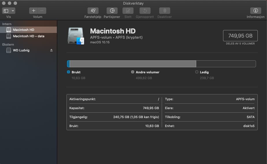

Svanshorn Skrevet 24. oktober 2019 Forfatter Skrevet 24. oktober 2019 Det er en funksjon i den integrerte diskverktøy. Søk på disk i spotlight så finner du verktøyet. Her?
