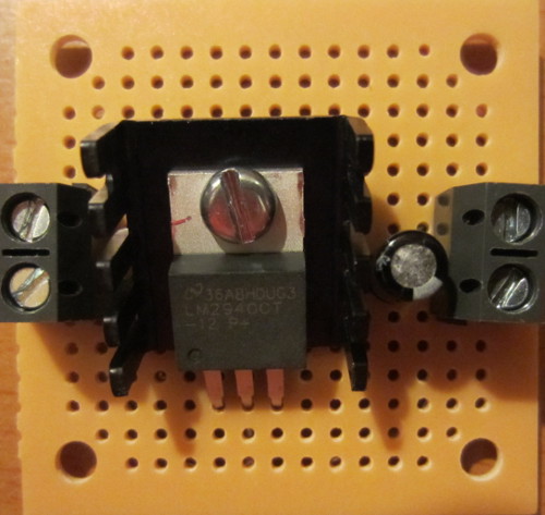

sedsberg Skrevet 3. oktober 2019 Skrevet 3. oktober 2019 (endret) Man får kjøpt integrerte speningsregulatorer. Små "dingser" med 3 pinner. Ligner på transistorer. Koster ikke så mye og er enkle å koble opp. Trenger ofte en form for kjøleribbe i tillegg. Edit: Disse er for DC. Endret 3. oktober 2019 av sedsberg
