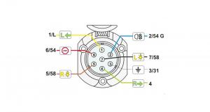

Har vært på EU-kontroll med min Toyota Carina 93 mod og der fikk jeg en 2'er på:
"4.10 Elektrisk forbindelse mellom motorvogn og tilhenger -  Elektrisk forbindelse virker ikke korrekt, tilhenger kontakt defekt HS parklys"
Hva kan være feil og hvordan kan jeg fikse dette?
Legger ved bilde av kontakten i tilfelle noen ser noe som er galt:
https://i.imgur.com/4PTnPiz.jpg
Du må skru av kontakten og se bak om f.eks. noen av ledningene er korrodert. Ganske typisk feil.
Og måle spenning mellom pinne 3 og 5.
Endret av sedsberg
Bare bytt kontakten. Koster nesten ingenting og det blir bra med en gang. Har du mye slakk i kabelen lønner det seg å ta bort litt av kabelen for å få ren kobber uten irr. Ville montert 13-pol av den grunn av at de har en fastere tilkobling uten slark.
Sprayet WD-40 på kontakten og skrubbet av irr som var på pinnene inni med en stålbørst. Ble rent og pent, og alle lys fungerer nå. :)
