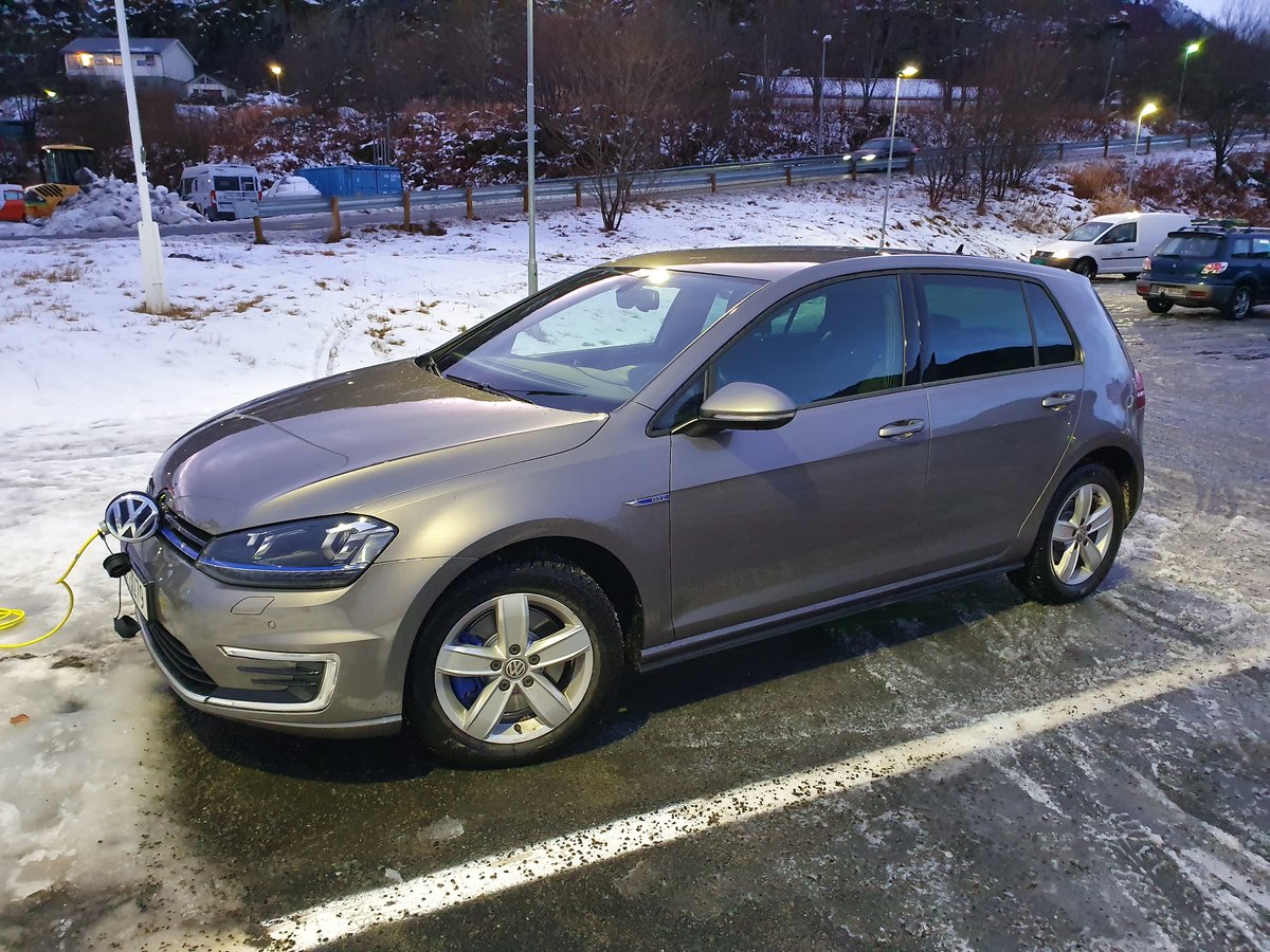

Star Fox Skrevet 30. mars 2020 Forfatter Skrevet 30. mars 2020 (endret) Er kjempefornøyd med min GTE. Nå har jeg imidlertid ikke noe særlig peiling på bil, men ren el i nordnorsk vinter begrenser seg til 20km om du ikke vil "fryse av dæ nævvan". I hybridmodus synes jeg forbruket er helt greit, og ligger i snitt på rundt 0,45 - 0,5 liter på mila - på nordnorske veier. Synes ikke at girkassa bråker. Bilen har gått under 26.000km. Jeg synes i alle fall det var mye bil for knappe 185 000. Endret 30. mars 2020 av Star Fox
