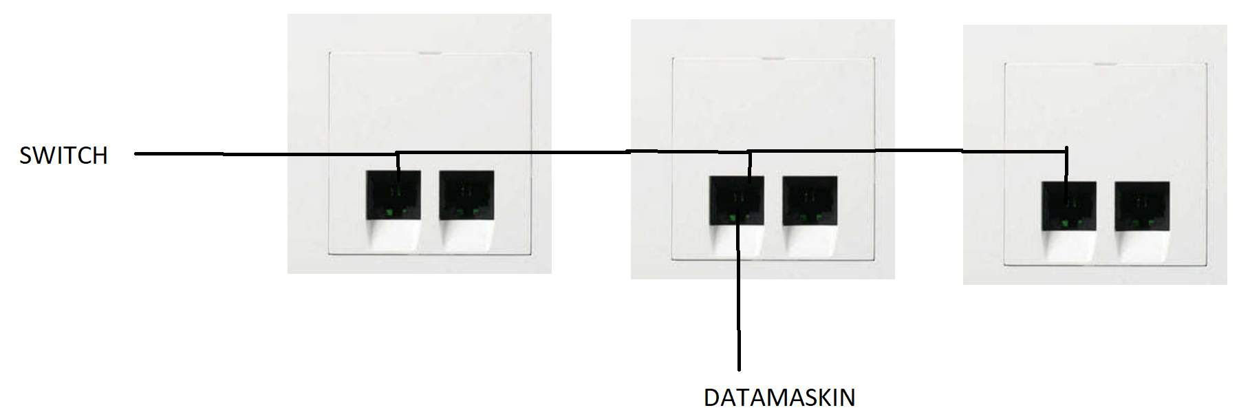

cashspenn Skrevet 10. september 2019 Skrevet 10. september 2019 Hei, Opplever at hastigheten min ligger på 9 Mbps istedenfor 80 Mbps når jeg har koblet slik som på bildet vedlagt. Altså CAT6 fra switch i kjeller opp til en elko boks, videre til en annen (her har jeg PC koblet til) også videre til en siste. Noen som skjønner hvorfor dette skjer? På annet uttak fra switch som ikke går gjennom flere punkter er hastigheten slik den skal. Har testet to datamaskiner og de andre punktene også. På forhånd tusen takk
Chris93 Skrevet 10. september 2019 Skrevet 10. september 2019 Det er ikke slik de skal kobles. Trekk en kabel per uttak. 4
sedsberg Skrevet 10. september 2019 Skrevet 10. september 2019 Det der er hvordan gamle telefonuttak var koblet. Og selv der kan kun ett uttak brukes av gangen. (To med ISDN).
nomore Skrevet 10. september 2019 Skrevet 10. september 2019 Tja, som du har fått beskjed om i en annen tråd her(https://www.diskusjon.no/index.php?showtopic=1853060&hl=) så er dette en dårlig måte å gjøre det på - og du vil risikere slike feil du har nå. Så kanskje lurt å gjøre som anbefalt? 2
cashspenn Skrevet 10. september 2019 Forfatter Skrevet 10. september 2019 Da kjører jeg en egen til pc. Teite greier at man får så mye tap, trodde mer problemet var at man ikek kunne bruke flere enheter på samme uttak. Takk for hjelp. Trekker en til dedikert til pc nå.
nomore Skrevet 10. september 2019 Skrevet 10. september 2019 Det handler veldig mye om hvordan disse kablene er laget for å fungere, og når de fungerer slik de gjør så fungerer de og veldig veldig bra. Fordelen med en skikkelig RJ45 plugg rett koblet med en grei CAT5E eller CAT6 kabel er at du har noe som varer veldig lenge - og koster lite. Do it right and do it once
Gjest Slettet-fsaSP0zV Skrevet 10. september 2019 Skrevet 10. september 2019 Det der er hvordan gamle telefonuttak var koblet. Og selv der kan kun ett uttak brukes av gangen. (To med ISDN). For analog telefoni kunne man ha mange uttak i huset, og alle virket samtidig (men i samme samtale). Å koble ethernet i serie sluttet vi med da coax-nettene ble faset ut. Vi som husker det, forsøker fortsatt å glemme det. Ustabilt, stående bølger, feil på termineringsmotstander, og T-ledd som sviktet.
sedsberg Skrevet 10. september 2019 Skrevet 10. september 2019 Ja det var det jeg mente. Hvis en telefon var i bruk så kunne man ikke ringe med en annen. Og hvis et uttak var i bruk til faks eller modem gikk det skikkelig skeis hvis man løfta røret og prøvde å ringe eller snakke.
Syar-2003 Skrevet 11. september 2019 Skrevet 11. september 2019 (endret) Ikke analogt , men digital Isdn S0 bus har seriekoblede RJ45 kontakter (4 tråder) og bussen termineres med 100ohms motstander .S0 bussen kan ha 8 kontakter med inntil 8 adskilte/separate terminaler (subscribers) . To separate B kanaler på 2 terminaler kunne benyttes samtidig uavhengig. Så i et hus kunne man ha 8 separate telefon numre på 8 isdn terminaler og 2 av numrene/terminaler kunne benyttes samtidig. Men som sagt tidligere her er ethernet TP kabling punkt til punkt. All tap kopling vil ødelegge signalintegritet. Endret 11. september 2019 av syar2003

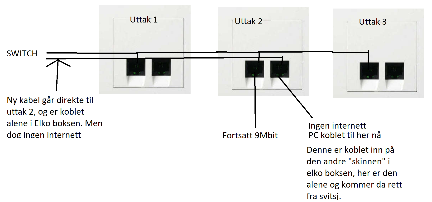

cashspenn Skrevet 11. september 2019 Forfatter Skrevet 11. september 2019 Hei igjen, Se vedlagt bilde.. Trodde dette skulle gå. De to koblingsskinnene i elko boksen er vel uavhengige slik at med ny kabel som går direkte fra switch og rett inn på skinnene som ikke er i bruk burde det fungert...?
nomore Skrevet 11. september 2019 Skrevet 11. september 2019 Hvordan har du koblet det inni? Rekkefølgen på fargene skal være rett, og du må sjekke at det faktisk er kontakt i alle. Lederene i begge ender. Har du bilde?
sedsberg Skrevet 11. september 2019 Skrevet 11. september 2019 (endret) 9Mbit (10Mb) er typisk når man har brudd i trådpar eller har blanda ledere til trådpar. M.a.o. koblet feil. I motsetning til hva mange tror så holder det IKKE at det bare er likt i begge ender. Edit: Du må få deg en kabeltester. De koster ikke mange kronene hos f.eks. Clas og da slipper du å gjette om det er kontakt. Endret 11. september 2019 av sedsberg
NoTrace Skrevet 11. september 2019 Skrevet 11. september 2019 Det kan være vanskelig å få terminert en vanlig ethernet-kabel i slike bokser, da man i utgangspunktet skal benytte installasjonskabel med fast kjerne. Men kabeltester er nok det greieste. Jeg ville skrota disse seriekoblings-greiene du holder på med, og lagt en kabel til hvert eneste uttak (2 kabler per elko-boks).
cashspenn Skrevet 11. september 2019 Forfatter Skrevet 11. september 2019 Vil denne gjøre jobben tro? https://www.clasohlson.com/no/Kabeltester-for-nettverkskabler/Pr387245000#undefined tusen takk
NoTrace Skrevet 11. september 2019 Skrevet 11. september 2019 Den tester alle trådene, ja. Men du må verifisere i begge ender av kabelen per tråd. Grei nok for hjemmebruk.
sedsberg Skrevet 11. september 2019 Skrevet 11. september 2019 Den sjekker hver enkelt leder men den sjekker ikke om trådparene er riktig. Kun om de er krysset. Du må sjekke fargene manuelt i hver ende som NoTrace nevner over her. Det er en slik jeg bruker. Kan spare en for masse hodepine hvis en har brudd eller dårlig kontakt et sted. Hvis man terminerer veggboksene med f.eks. skrujern i stedet for kroneverktøy er det fort å ødelegge knivene og dermed miste kontakt.
Gjest Slettet-fsaSP0zV Skrevet 11. september 2019 Skrevet 11. september 2019 Jeg ville skrota disse seriekoblings-greiene du holder på med, og lagt en kabel til hvert eneste uttak (2 kabler per elko-boks). Hvis det ikke er mulig å trekke flere kabler, ville jeg lagt opp en kabel til et enkelt uttak, og satt opp en switch for lokal fordeling.
cashspenn Skrevet 11. september 2019 Forfatter Skrevet 11. september 2019 Kjøper en tøffere, en av disse https://www.jula.no/catalog/hjem-og-husholdning/hjemmeelektronikk/nettverk/nettverkskabler-uttak/kabeltester-004178/ https://www.kjell.com/no/produkter/data-og-nettverk/nettverk/installasjonsmateriell/verktoy/kabeltester-for-datamaskinkabler-p38325
nomore Skrevet 11. september 2019 Skrevet 11. september 2019 For all del. Men i prinsippet forteller den deg ikke mer enn den rimelige fra Claes gjør. Forskjellen ligger i at hovedenheten viser kortslutning og krysskobling direkte, uten at du må følge med på slaveenheten(remote delen). På den rimelige vil du oppdage kortslutning ved at to lys lyser opp på remote enhet samtidig. Kun ett lys om gangen. På den rimelige vil du oppdage krysskobling ved at rekkefølgen på lysene er feil. Leder 1, så 2, så 3 osv. Endres rekkefølgen har du koblet feil. Samtidig så er begge disse feilene lette å unngå om du kobler rett fra starten av. Rekkefølgen må være rett og du må ha rett verktøy. Det viktigste å finne ut av i ettertid er manglende kontakt, og der viser den rimelige dette like godt som noen dyrere.
sedsberg Skrevet 11. september 2019 Skrevet 11. september 2019 Selv de fra eBay til 30kr. er nok. Men det tar jo to uker før man får de.
