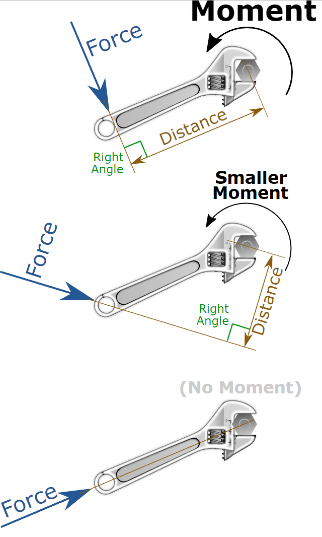

EirikGulliksen98 Skrevet 8. september 2019 Skrevet 8. september 2019 Se i manualen til en bil (hvis du ikke har tilgang til en bil finner du bruksanvisninger online) og finn ut hvor tette hjulboltene skal være. Du bør stramme hjulboltene dine med en stikknøkkel. Mål eller estimer stikknøkkel-hendelen. Med hvor stor kraft må du minst bruke/dra?Beskriv nøye dine måledata og tegne en figur eller ta et bilde situasjon. Hvordan går jeg frem for å løse denne? Om man sier at bilen ligger 120 Nm
Flin Skrevet 8. september 2019 Skrevet 8. september 2019 Har du gjort alle målene og tegnet en tegning? Hvor er det du faktisk sitter fast? 1
EirikGulliksen98 Skrevet 8. september 2019 Forfatter Skrevet 8. september 2019 Har du gjort alle målene og tegnet en tegning? Hvor er det du faktisk sitter fast? Ja, altså, jeg har målt nøkkelen og boltene som oppgaven krever. Det jeg sliter med er hvordan jeg skal starte og hvilke formler jeg kan benytte Selve nøkkelen er 18 cm og boltene er ca 2,1 cm
Flin Skrevet 8. september 2019 Skrevet 8. september 2019 Du vet at du trenger 120 Nm. Hva måles i Nm?
EirikGulliksen98 Skrevet 8. september 2019 Forfatter Skrevet 8. september 2019 Du vet at du trenger 120 Nm. Hva måles i Nm? Hmm, jeg måler jo hvor mye kraft jeg bruker..?
EirikGulliksen98 Skrevet 8. september 2019 Forfatter Skrevet 8. september 2019 (endret) Blir det da dreiemoment = kraft x kraftarm. Må jeg dekomponere kraftarmen? Men hvordan finner jeg vinkel jeg skal bruke? Endret 8. september 2019 av EirikGulliksen98
N o r e n g Skrevet 8. september 2019 Skrevet 8. september 2019 Blir det da dreiemoment = kraft x kraftarm. Må jeg dekomponere kraftarmen? Men hvordan finner jeg vinkel skal bruke? Hvis oppgaven ikke spesifiserer en vinkel vil jeg anbefale deg å sette kraftarmen i en vinkel som er praktisk for deg 3
EirikGulliksen98 Skrevet 9. september 2019 Forfatter Skrevet 9. september 2019 (endret) Hvis oppgaven ikke spesifiserer en vinkel vil jeg anbefale deg å sette kraftarmen i en vinkel som er praktisk for deg Blir det slikt (om vinkel er 30grader): |τ | = rF sin ϕ 120Nm = 0,18 * F * sin30 ? Føler det er feil... Endret 9. september 2019 av EirikGulliksen98
frohmage Skrevet 9. september 2019 Skrevet 9. september 2019 Med hvor stor kraft må du minst bruke/dra? "Minst", da bruker man vel mest effektive vinkel, eller misforstår jeg? (Er vel det samme Noreng sier)
EirikGulliksen98 Skrevet 9. september 2019 Forfatter Skrevet 9. september 2019 (endret) "Minst", da bruker man vel mest effektive vinkel, eller misforstår jeg? (Er vel det samme Noreng sier) ja, tenker mest effektiv vinkel. Men får ikke formelen til å stemme... Endret 9. september 2019 av EirikGulliksen98
N o r e n g Skrevet 9. september 2019 Skrevet 9. september 2019 (endret) ja, tenker mest effektiv vinkel. Men får ikke formelen til å stemme... Forslag: Kraftarmen står parallelt med horisontal akse, kraften går parallelt med vertikal akse EDIT: Gjør også noen tanker om hva det har å si om du dobler lengden på kraftarmen, hva forventer du, hva ender beregningene opp med å si? Endret 9. september 2019 av N o r e n g
frohmage Skrevet 9. september 2019 Skrevet 9. september 2019 Fanken at jeg posta her. Kraft er jo uavhengig av vinkel, da.
EirikGulliksen98 Skrevet 9. september 2019 Forfatter Skrevet 9. september 2019 120Nm = 0,18 * F * sin30 Svaret blir jo 1333,3 Kan ikke stemme
Elefantmesteren Skrevet 9. september 2019 Skrevet 9. september 2019 Hvorfor er vinkelen 30 grader i steden for 90?
EirikGulliksen98 Skrevet 9. september 2019 Forfatter Skrevet 9. september 2019 Hvorfor er vinkelen 30 grader i steden for 90? Om jeg endrer vinkel til 90 grader, så blir svaret 666,6. Det jeg ikke forstår er hvor jeg gjør feil, fordi 666,6 høres ikke riktig ut
Elefantmesteren Skrevet 9. september 2019 Skrevet 9. september 2019 (endret) Hvorfor ikke? Det varierer jo ut i fra lengden på verktøyet du bruker. Endret 9. september 2019 av Elefantmesteren
EirikGulliksen98 Skrevet 9. september 2019 Forfatter Skrevet 9. september 2019 Så det trengs 666 N (kraft) for å skru fast hjulbolt som krever en dreiemoment på 120Nm og vinkelen er 90 grader
Frank Drebin Skrevet 9. september 2019 Skrevet 9. september 2019 Du har allerede regnet deg fram til at 30 grader krever større kraft (1333,3 N) enn 90 grader (666,6 N), så du er omtrent i mål her altså. Eventuelt så kan du vise i besvarelsen hvordan alle vinkler forskjellig fra 90 grader gir større nødvendig kraft for å bevise forståelse av konseptet. 1
